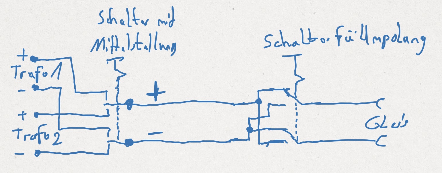

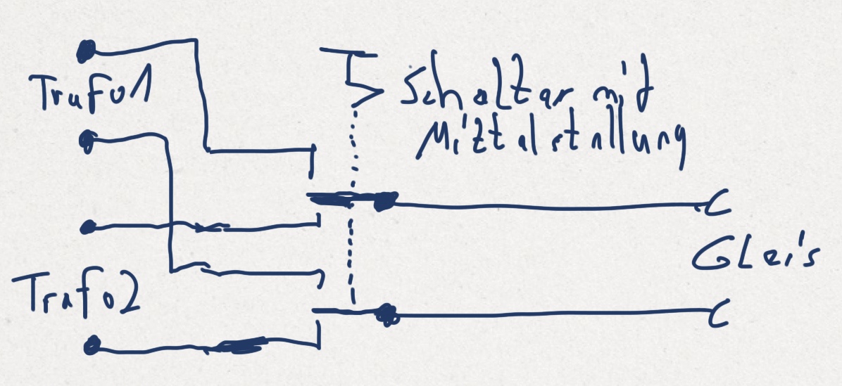

Ich möchte auf jeden Gleisabschnitt 2 unabhängige Trafos aufschalten,
von denen aber immer nur einer aktiv angeschlossen ist. Dies ermöglicht
dass ich unterschiedliche Fahrstraßen schalten kann und mehrere Blöcke
in unterschiedlicher Kombination mit dem selben Trafo aneinanderreihen
kann.
Ich habe folgende Rahmenbedingungen:
- Zwei unabhängige Trafos sollen auf dem selben Gleisabschnitt
angeschlossen werden.
- Jeder Trafo hat etwa min 0 - max 12-16V, 1,2A und liefert ein PWM
Gleichstromsignal.
- Es soll hierbei jeweils nur ein Trafo Strom auf das Gleis liefern, der
Andere jeweils nicht.
- Der Wechsel soll „offline“ stattfinden. -> Beim Wechsel zwischen den
zwei Trafos soll kein Anschluss (Kein Strom anliegen) an das Gleis
existieren, bevor der andere Trafo nicht verbunden ist. (Hier wäre eine
Sicherung gut, die verhindert, dass der andere Trafo angeschlossen wird,
bevor der erste Trafo abgeklemmt ist.)
- Die Spannungsanschlüsse am Gleis sollen umgepolt werden können. (+
wird – und umgekehrt)
- Es soll außerdem möglich sein den Zustand: Kein Trafo am Gleis
angeschlossen – dauerhaft zu schalten.
- Wichtig ist zusätzlich, dass eine Fehlschaltung der Anschlüsse / zwei
Trafos gleichzeitig angeschlossen vermieden wird, um nicht eine
eventuell auf dem Gleis stehende Lok zu grillen.
- Die Umschaltung zwischen den Trafos wird entweder über Schalter oder
über ein Arduino angestoßen. Die Umschaltung der Polung soll über einen
eigenen Schalter / Arduino gesteuert werden.
- Das PWM-Signal muss hierbei unverändert am Gleis ankommen und der
Umschaltvorgang so schnell wie möglich sein.
Ich hatte am Anfang überlegt hier eine Relaissteuerung zu bauen, aber
das würde bei meiner Elektrokenntnis sicher komplexer als es muss und
sehr störanfällig. Da habe ich mir gedacht, dass es doch sicher auch
bessere Lösungen geben muss. Google hat leider hierzu nicht viel
geliefert.
Kann mir hier vielleicht Jemand helfen, wie man sowas lösen kann? Wie
gesagt bin ich ziemlich unerfahren in diesem Bereich und bräuchte
vermutlich eine etwas genauere Beschreibung  Anleitung  Bauanleitung.
Danke schon einmal fürs Lesen und eventuelle Antworten!

Gegen Relais spricht grundsätzlich erstmal nichts. Hatte nur gedacht ob
es schon sowas gibt, was diese Funktion ausführt oder sowas. Ich kenne
mich wie bereits gesagt damit nicht so aus und kenne daher auch die
Möglichkeiten nicht so genau. Ich werde es wohl auch erstmal versuchen
mit Realais zu lösen.
Dann nimm sie doch. Relaisschaltungen sind leichter durchschaubar
und bei Deiner, eher selteten Betätigung auch zuverlässig. Ausser-
dem ist es ihnen egel, ob Du über ihre Kontakte wechselnden, glei-
chen, analogen oder digitalen Strom schickst. Sie lassen sich
sowohl per µC als auch Handschalter ansteuern. Auch die von Dir
gewünschte Verriegelung lässt sich einfach verwirklichen.
Gast #5915458
Moin,
Erstmal als Suchbegriff: Das Prinzip, das dir vorschwebt, wird meistens
"Z-Schaltung" genannt: https://www.1zu160.net/elektrik/zschaltung.php
(zumindest, wenn ich deine Beschreibung richtig verstehe). Statt der
Schalter kannst du Relais verwenden. Aber das wird ein Riesenaufwand,
sowohl was die Relais/Trennstellen/Gleisverbinder angeht, als auch was
die Ansteuerung der Relais angeht.
Als einfachste Lösung fällt mir ein 2-poliger Umschalter (Kippschalter)
mit Mittelstellung ein. Wenig Aufwand, keine zusätzliche Stromversorgung
notwendig. Durch einen Kippschalter mit Mittelstellung können auch beide
Trafos vom Gleis getrennt werden.
Beide Trafos gleichzeitig auf das Gleis zu schalten kann bei dieser
Lösung nicht passieren.
Für die Umschaltung der Polarität kann ebenfalls ein 2-poliger
Kippschalter verwendet werden. Eine Mittelstellung ist bei diesem
Schalter nicht notwendig.
Eine Schaltung mit Relais und Arduino ist auch machbar.
Anbei eine kleine Skizze, allerdings nur für die Anschaltung der Trafos.
Der Umschalter für die Polarität kann einfach integriert werden.

Die Schalter bzw. Relais sollen die Trafos nur mit dem Gleis verbinden,
oder halt trennen. Deshalb funktioniert das schon mit den Schaltern. Die
Anzahl der Gleise spielt dabei eigentlich keine Rolle. Ob nun 30
Schalter oder 30 Relais verbaut werden ist Beides entsprechender
Aufwand.

Hallo Jörg, das Problem kann ich denke ich mit den hier erhaltenen
Informationen angehen. Um mich nicht zu verzetteln und zu schauen ob die
grundlegende Art der Steuerung mir so entgegen kommt werde ich die
Lösung mit dem Kippschalter von dir erstmal auf einigen Gleisabschnitten
ausprobieren! Hier ganz vielen Dank an dich auch für deine Mühe eine
Zeichnung anzufertigen!

Anbei eine etwas geänderte Schaltung. Mit einem weiteren einfachen
2-poligen Umschalter lässt sich die Spannung umpolen.

Relaislösung ist ebenfalls möglich. Wenn die Spannung auch komplett
getrennt werden muss, so wie es die Schalter mit Mittelstellung machen,
ist ein zusätzliches Relais notwendig. Ich jedenfalls kenne kein Relais
das Kontakte mit Mittelstellung hat. Ggf. würde ich bistabile Relais
verwenden. Wie würde der Arduino entscheiden wie und mit welcher Polung
geschaltet werden soll?
