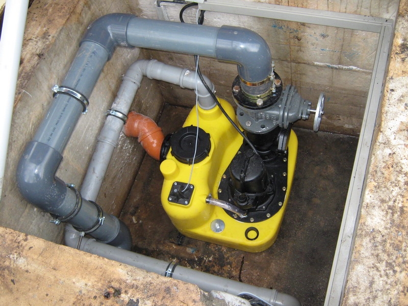

nach einer erfolgreichen Reparatur meiner Hebeanlage zu Hause versuche
ich zu verstehen, wie eine Wasserpumpe funktioniert, denn die bei mir
Daheim hat irgendwie nicht so funktioniert, wie ich es erwartet habe.
Kurz gesagt, ich habe eine Compli 400 Hebeanlage im Haus. Die Hebeanlage
hat kein Wasser mehr abgepumpt. Mehrere Leute gaben mir den Tipp, dass
es nach der Entlüftung des Motors klingt und tatsächlich, nachdem ich
die Entlüftung gereinigt / durchgespült habe, ging die Anlage wieder.
Aber die Anlage verhielt sich nicht so, wie ich es erwarten würde. Hier
ist ein Bild einer solchen Hebeanlage von der Herstellerseite:
https://www.jung-pumpen.de/jungtube/gallery/image/124/medium
Das durchsichtige Rohr unten am Motor zum Behälter ist die Entlüftung.
Ich habe die Funktion der Entlüftung so verstanden, dass im leeren
Zustand – also wenn die Anlage grade Wasser abgepumpt hat – der Motor
mit Luft gefüllt ist. Dann kommt Wasser rein und die Luft muss aus dem
Motor irgendwie entweichen.
Ich habe also folgendes gemacht. Ich habe an den durchsichtigen Schlauch
zum Motor einen Gartenschlauch angeschlossen und die Hebeanlage und den
Motor durch die Entlüftung mit Wasser gefüllt. Dabei habe ich natürlich
die Verstopfung rausgewaschen.
Ich habe den Motor dann eingeschaltet und… er konnte sich kaum drehen
pumpte aber nicht ab. Hab den Motor ausgeschaltet. Dann wollte ich
schauen, ob da wirklich alles frei ist. Hab dann in den Schlauch
reingeblasen. Ich hörte es etwas blubbern. Dann habe ich den Motor
eingeschaltet und die Anlage pumpte wieder.
Gleiches Spiel wiederholt. Wenn ich nur Wasser einfülle, pumpt die
Hebeanlage nichts ab. Puste ich aber Luft rein, geht alles wieder.
Hier noch ein Bild von dem Motor:
https://www.licotec-shop24.de/de/JUNG-PUMPEN-Ersatz-Behaelterpumpe--UC-10-4-BWE--230V--fuer--compli-400-E----compli-1010-4-BWE--.html
Das ist der Motor mit dem Flügelrad. Und die Entlüftung sind wohl
Öffnungen zwischen dem Flügelrad und der Welle. Auf jeden Fall kommt da
das Wasser raus, wenn man es durch die Entlüftung reinfließen lässt.
Ich verstehe aber nicht, wieso ich da Luft gebraucht habe? In diesem
Video ist auch die Funktionsweise einer Wasserpumpe erklärt. Da heißt
es, dass man Wasser braucht um Unterdruck zu erzeugen.
https://www.youtube.com/watch?v=BaEHVpKc-1Q
Und wieso bei der Hebeanlage nicht?
Ich hoffe, Ihr könnt mir da etwas weiterhelfen.

Das ist eine Fäkalienhebeanlage.
Der Mist kommt durch das rote Rohr in den Tank, und wenn der voll ist
wirft der Schwimm/Pegelschalter den Motor an, der via Kreiselpumpe die
Gülle ins höher gelegene öffentliche Netz pumpt.
Der Motor ist keine Tauchpumpe, muss also trocken bleiben.
Der erhöhte Drehwiderstand verunmöglicht sonst das Pumpen.
Ich denke, das Schläuchlein sorgt dafür das die eigentliche Pumpe (also
die Kreiselkammer) auch voll läuft, sonst rührt das Teil nur Luft.
Wenn du es hinbekommst, die Kiste bis oben mit Wasser zu füllen und sie
dann nicht mehr läuft, ist irgendwo eine Dichtung am Motor defekt.
Jedenfalls sollte die MAschine auch laufen wenn sie eingangsseits
vollsteht, der Motor selbst muss innen aber trocken bleiben.
