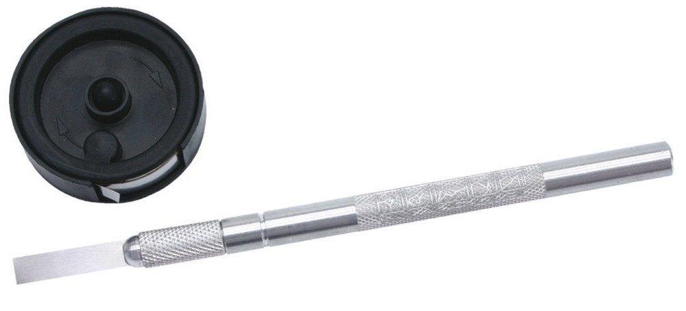

Eine konfektionierte handelsübliche Rasierklinke beim Erhitzen der
Lötstelle zwischen Leiterplatte und Kontakt schieben.

von Ingo W. (uebrig) Benutzerseite
herbert schrieb:
> Wenn du
> eine Spaltlehre ,also so ein Teil wo viele Federbleche mit
> unterschiedlichen Maßen drinnen sind, dann kannst du auch versuchen so
> ein dünnes Blech nach dem erhitzen der Lötstelle zwischen Pltine und
> Lötanschluss des Schalters zu schieben.
Auch geeignet, und etwas leichter beschaffbar, da allgegenwärtiger, ist
eine klassische Rasierklinge.
Kann man bei Bedarf, mit einer groben Schere auf Maß schneiden und lässt
sich mit der Schneide voran gut unter die auszulötenden Bauteile
schieben.

von Stephan (Gast)
Eine Rasierklinge oder ähnlich dünnes aus Edelstahl zwischen Pin und
Löstelle schieben. Evtl. eine alte Unruhe von einer Uhr. Macht sich Top.

passender Düse - mit heißer Luft kennen wir uns aus ;-)
von spess53 (Gast)
Hi
Gibt es doch fertig /Siehe Anhang).
MfG Spess
