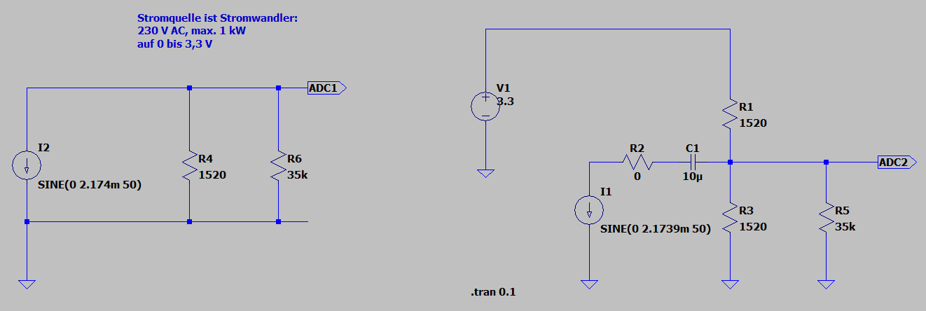

Ich überlege mir, wie ich eine Strommessung auf 230 V AC bis zu 1 kW
machen kann, die mit einem µC ADC-Eingang mit 0 bis 3,3 V ausgewertet
wird. Der Strom für den ADC sollte möglichst gering sein.
An vielen Stellen ist zu lesen, dass ich einen Stromwandler nehmen soll.
Werte um 1:2000 habe ich gesehen. Wenn ich mich nicht verrechnet habe,
heißt das, dass die 4,35 A primärseitig in 2,17 mA sekundärseitig
übertragen werden. Ich habe also eine Stromquelle.
Wenn ich die jetzt nur über einen Widerstand leite und dort die Spannung
messe (ADC1 im Bild), bekomme ich negative und positive Spannungen. Mit
1520 Ω sind es -3,3 bis +3,3 V. Das ist die linke Schaltung.
Nun kann der ADC aber kein negativ, also hab ich eine Schaltung
gefunden, die ein DC-Offset draufsetzt. Das ist die rechte Schaltung. In
der Simulation kommt das gewünschte Ergebnis raus: 0 bis +3,3 V.
Sampling und RMS-Berechnung läuft dann in Software, ist hier also nicht
relevant.
Jetzt frage ich mich aber, wozu dieser Widerstand R2 und der Kondensator
C1 gut sein sollen. Lasse ich die weg, passiert nichts anderes. Zu einem
Spannungswandler ohne Kondensator habe ich gelesen, dass er wild
schwingen soll, wie auch immer. Ist ein Spannungswandler was anderes als
ein Stromwandler? Werden Kätzchen* sterben, wenn ich diese beiden
Bauteile weglasse?
*) Oder sonst irgendetwas.
Die 35 kΩ sollen den internen ADC-Widerstand ersetzen (Datenblatt des
ATtiny 1614), ist das richtig? Der hat in der Spannungs-Simulation
keinen sichtbaren Einfluss. Kann ich den Strom an diesem
Ersatzwiderstand messen, um zu wissen, wieviel durch den µC fließt? Das
wären hier unter 100 µA.
Fragt sich letztlich nur noch, wo ich einen Stromwandler herbekomme. Die
sind sehr selten und kosten um die 10 €.
von Sascha W. (sascha-w)
also was der 0 Ohm bewirken soll kann ich dir auch nicht sagen, hast du
die Simulation selbst erstellt? Könnte mir vorstellen das der Widerstand
nur für die Simulation relevant ist.
Der Kondensator hingegen sorgt dafür das durch den Wandler kein
Gleichstrom fließen kann den du mit deiner Vorspannung reinbringst. Das
würde sich negativ auf die Linearität auswirken.

von egal (Gast)
Der 10µF Widerstand ist etwas zu klein geraten.
Xc = 1 / ( 2*Pi* 50Hz * 10µF) = 318 Ohm

von MaWin (Gast)
Ich würde eher fragen, was R6 ist.
Der C1 dient zum Abtrennen des Gleichspannungsanteils, damit der Sinus
um 0 zu einem Sinus um 3.3/2 werden kann.
Der Widerstand könnte, wenn er mehr als 0 Ohm hat, als Spannungsteiler
gegen die R1:R3 gesetzt werden.
Die Schaltung ist aber Schwachsinn.
Erstens bilden R1:R3 einen Bürdewiderstand von 760 Ohm statt 1520 Ohm,
also kommt sowieso nur die halbe Spannung raus.
Dann ist unklar, ob 1520 Ohm überhaupt der richtige Bürdewiderstand für
diesen Stromwandler ist, die üblichen sind eher für 100 Ohm ausgelegt
und daneben einfach nur falsch, haben aber auch meist 1:1000.
Dann ist es blöd, erst einen Sinus um 0 zu erzeugen, um ihn dann auf
3.3/2 hochzusetzen mit drm unsäglichen Koppelkondensator. Nimm einfach:
+3.3V
 10k
  +--760R---+ (oder doch nur 100R)
  +--Spule--+--- ADC Eingang
 10k
 GND
Ohne 35k. Sollte der ADC Eingang diese 35k haben, müssten 10k zu 700 Ohm
werden damit der Fehler unter 1% bleibt.
von Yves G. (ygoe)
Ach ja, die 0 Ω sollten da nicht stehen. Es waren ursprünglich glaube
ich 50 Ω. Ich hatte da nur schon dran rumgespielt. Ja, hab ich selbst
gezeichnet, nach Vorlagen aus verschiedenen Quellen.
Gibt's für den Kondensator Empfehlungen zur Dimensionierung? Ich sehe ja
keine Unterschiede in der Simulation, vermutlich weil dieser
Fehlerfall(?) nie auftreten soll?

von Yves G. (ygoe)
Der Ersatzwiederstand für den ADC intern, wie beschrieben. Der kommt in
der tatsächlichen Schaltung nicht vor. Hab den Wert aus dem Datenblatt
des µC. Außerdem wollte ich den Strom sehen, der durch den ADC-Pin
fließt.
Die ganze linke Hälfte ist auch nur „Vorentwurf“, um zu sehen, was
passiert, wenn ich mich um die negative Spannung nicht kümmere. Die will
ich aber gar nicht haben. Nur die rechte Seite mit ADC2 wird dann
tatsächlich verwendet.
Müsste in der Simulation was passieren, wenn ich den Kondansator
überbrücke? Bei mir passiert da nämlich nichts.
Die Spannung passt aber so. Will ja nicht -3,3 bis +3,3, sondern nur 0
bis +3,3.
Woran erkenne ich, welchen Widerstand ein Stromwandler haben will?
Ich nehm hier gar nichts, das ist das, was ich aus dem Stromwandler
bekomme. (Zumindest glaube ich das. Hab noch nichts zum Messen da.) Ich
mach mir mein Messobjekt ja nicht selber. Ich will da den Strom messen,
der durch eine 230-V-Leitung fließt. Den kann ich mir nicht aussuchen.
Was ist mit 10k und 700 Ω? Verstehe ich nicht.
von MaWin (Gast)
Eine Schaltung ohne nehmen.
Ist er zu klein, wird der Messfehler gegen die 760R zu gross
(Spannungsteiler mit Wechselstromwiderstand des Kondensators bei 50Hz)
ist er gross, dauert es nach dem Einschalten ewig bis die Messwerte
symmetrisch zu VCC/2 werden.
von Bänz (Gast)
Der Widerstand dient eventuell als Sicherung.
von hinz (Gast)
Und ohne Bürde ist der Stromwandler sofort kaputt...

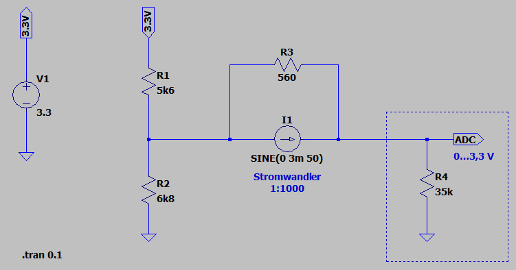

von Yves G. (ygoe)
Danke für die Antworten.
So, jetzt hab ich das nochmal aufmerksamer gelesen und die
vorgeschlagene Schaltung simuliert. Das sieht gut aus! Das habe ich
jetzt glaube ich auch einigermaßen verstanden. Ich musste aber noch
etwas an den Widerständen drehen, um den gesamten Bereich des ADC
auszunutzen (Spannungsteiler nicht genau bei 1:1). Vermutlich hängt das
auch gut davon ab, welchen Innenwiderstand der ADC nun wirklich hat. Hab
jetzt für 3 A primärseitig gerechnet und nur gängigere Widerstandswerte
eingesetzt.
Wenn der Wandler aber unbedingt 100 Ω haben will, müsste das so
aussehen:
R1: 10k
R2: 1k
R3: 100
V_ADC: 0…0,55 V (lässt sich am ATtiny wohl als V_REF einstellen)
Der Wert von R4 hat jetzt auch keinen so großen Einfluss mehr.

von Yves G. (ygoe)
Ich hatte auf Seite 539 ganz unten den Pull-up resistor mit typ. 35 kΩ
gefunden. Weiß aber nicht, ob das die richtige Angabe dafür ist. Ich
müsste die genauen Werte für diese Schaltung wohl sowieso experimentell
ermitteln.
Meine Frage ist dann wohl beantwortet. Dieser Widerstand und Kondensator
sind unnötig, wenn ich die andere hier vorgeschlagene Schaltung verwende
(die ich auch besser nachvollziehen kann).
Jetzt muss ich nur noch schauen, wo ich dieses Spulendings herbekomme.
Aber jetzt hab ich ja auch was, um auszurechnen, welcher Wandler
geeignet ist. Geht schon so ab 3 € los.

„Sense DCR“ genannt, was immer das bedeutet. Und da steht: „Suggested
burden resistor: 60Ω“ und „Maximum output voltage: 4.0Vrms. Burden
resistor value must be selected to not exceed this voltage.“
Darf ich den Bürdewiderstand nun also selbst so wählen, dass die
maximale Spannung nicht überschritten wird? Mein µC will die ebenfalls
nicht überschreiten, also sind sich die beiden da einig. Dann komme ich
bei 30 Ω raus, das wäre optimal. 60 Ω wären schon etwas zu viel.
von тролхантэр (Gast)
Ich wuerde mich immer um einen Schutz kuemmern. Was geschieht wenn im
Primaerkreis ein Kurzschluss auftritt ? Dann ist der ADC hinueber.
Toll..
Ich wuerd antiparallele Dioden ueber den Shunt schalten, welche die
Spannung limitieren.
von Thomas S. (Gast)
Dieser 'komische' Stromwandler, kann nur bis zu 3 Amp., und da fällt
seine Kennlinie bereits auf 30% Fehler.
Ich dachte eher an Durchsteck-Wandler. Oder eben Sensoren, die nahe am
Kabel montiert sind.
Wenn der Stromwandler sek. 'offen' betrieben wird, dann zerstört sich
dieser selbst. Dies ist ein 'Geheimniss' des Wandlers, aber es passiert.
Nix mit Dioden. die erzeugen nur einen Fehler.
Wenn die Schaltung hinter dem Wandler richtig dimensioniert ist, dann
passiert auch beim 'Kurzschluss' nix.
Naja. Was bei Kurzschluss geschieht wissen wir nicht. Vielleicht soll
ein Motor gemessen werden. Der hat einen Anlaufstrom vom 10fachen
Nennstrom und wenn er blockiert wird, ist er sogar noch ein Stueck
hoeher.
Schutzelemente sollten die Messung natuerlich nicht, resp minimal,
beeintraechtigen. Auch wenns etwas Messbereich kostet. Wenn der ADC also
3V Speisung hat, ist der Messbereich vielleicht +-1V, mit dem -Eingang
auf Mitte. Dann kann man gut mit einer antiparallelen Doppeldiode bei
1.4V abschneiden. und es geht noch nichts kaputt.
von Yves G. (ygoe)
Letztlich wird der Primärstromkreis an irgendeiner Haussicherung hängen,
meist mit 16 A. Reicht das aus? Allerdings will ich ja nicht unbedingt
16 A messen. Also begrenze ich die Werte so, dass ich das messe, was ich
will, z.B. bis 3 A und das eben so genau wie es geht (maximale
ADC-Auflösung und nicht nur ein Bruchteil davon).
Eine Sicherung in der Primärleitung meines Messgeräts vielleicht? Oder
sind Sicherungen zu langsam?
In den meisten Fällen möchte ich die Leitung, die ich da messe, auch mit
einem Relais schalten. Das Relais hat ja auch eine maximal zulässige
Last.
Durchsteck-Wandler hatte ich auch erst gesehen. Aber wenn ich die 230 V
schon auf der Platine habe (wegen dem Relais) und mit sowas wie
Schraubklemmen nach außen führe, ist so eine Durchsteckleitung irgendwie
unhandlich, oder?
Da fällt mir ein, welche Leistung kann man wohl auf einer
Platinenleiterbahn handhaben? Und wie breit (und dick) muss die sein?
Muss mal rechnen. Unten zusätzliche Drähte anlöten ist bestimmt nicht so
elegant.
Offen will ich den Stromwandler ja gar nicht haben. Da kommt natürlich
der Widerstand zum Messen rein.
von Yves G. (ygoe)
Magst du mir die Schaltung mal kurz beschreiben?
Nehmen wir an:
Prim.-Strom : 16 Amp
Wandler : 500 / 1
Sec. - Strom : 16/500 = 32 mA
Shunt (geschätzt) : 30 R
Spg. am Shunt : 30 x 0,032 = 0,96 V
Was soll da sec. passieren?
Genau: Nix
Die kommen auf einen Op, der dann eben nochmal als Sicherheit vor dem
Rasphi oder ähnlich sitzt.
Und selbst wenn da 3 Volt oder so hier anliegen. Man kann hier den
Spg.Teiler so dimensieonieren, dass max U-halbe an den Rasphi gelangen.
> will, z.B. bis 3 A
Nun, der Kern des Wandlers geht bei Überstrom in Sättigung, dann steigt
auch die Ausgangsspannung nicht weiter an. Datenblatt konsultieren, denn
vorher gibt es natürlich schon steigenden Messfehler.
Wie ich mich zu erinnern glaube sind Stromwandler so gebaut, dass das
Feld nur wenig ausgesteuert wird, um im linearen Bereich zu bleiben,
bedeutet die Saettigung ist sehr weit weg. Aber wie gesagt - Datenblatt.
