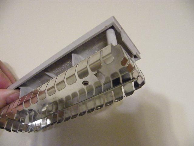

Weg mit dem Troll schrieb:
> Natuerlich kann man einen PC in Plastik einpacken. Notebooks sind ja
> auch in plastik.
Naja, wer schon mal ein Notebook auseinander genommen hat, der weiss,
das die Dinger meist mit reichlich Abschirmblechen und/oder Kupferlack
im Gehäuse ausgerüstet sind, um EMI zu verringern. Dem TE würde ich
zumindest raten, das Board an der Unterseite auf ein passendes Blech zu
montieren. Deckel und Wände könnte man auch so bestücken und das dann
erden.
So wirds z.B. in den HP Workstations auch gemacht. Aussen Kunststoff,
innen Bleche mit Erdung.
