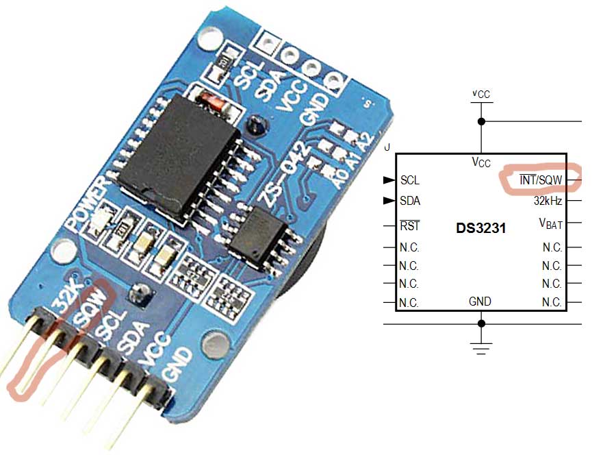

DS3231 bietet programmierbare Alarmzeit und kann dann zu dieser Zeit
über seinen INT/SQW-Ausgang einen Interrupt generieren. Man muss ihn
halt passend programmieren und den genannten Ausgang mit irgendeinem
interuptfähigen Pin des Arduino verbinden und an diesem den Pullup
aktivieren (der Ausgang des DS3231 ist ein "open drain"-Ausgang).
Wo ist das Problem?

Ignaz M. schrieb:
> DS3231 RTC Modul
die hat doch einen programmierbaren /INT Ausgang der an /INT0 vom AVR
aufwecken könnte
