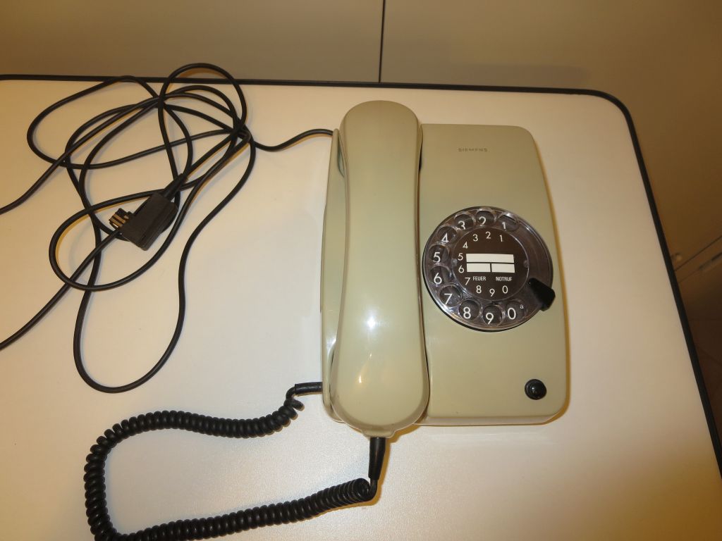

Siemens S30054 Wählscheiben-Telefon zu verschenken, funktionsfähig,
gegen aufgerundetes Porto (5 EUR, gerne auch mehr).
Ja, damals hat man sich noch bemüht, technische Geräte auch
formschön zu gestalten. "Moderne" Telefone sehen m.E eher
hässlich aus.
