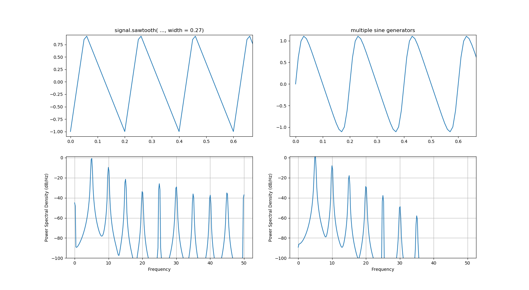

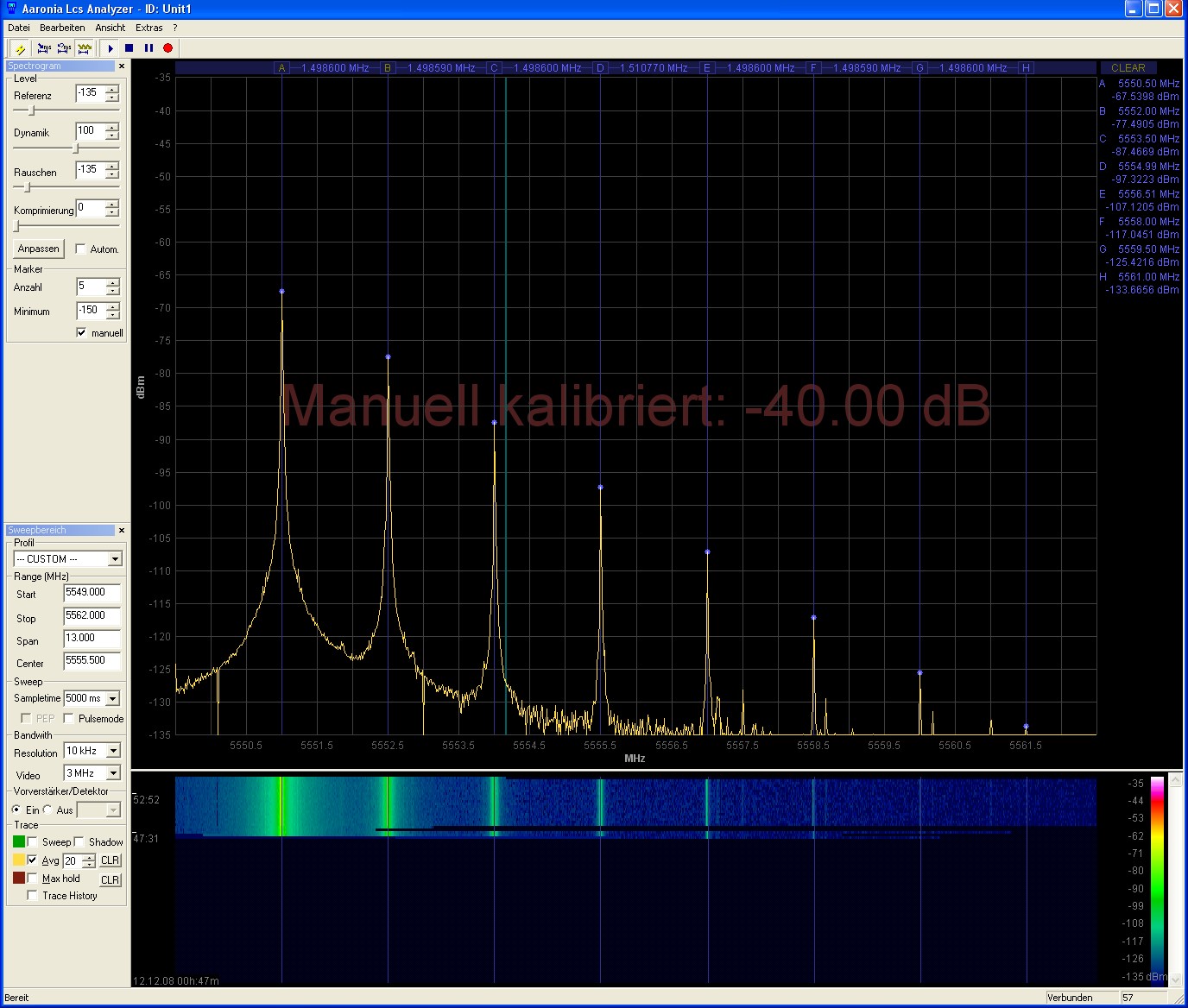

(Beitrag "Re: Low Cost Spectrum Analyzer - Aaronia Spectran?") wird ein tolles
Testsignal gezeigt.
Kann man sich so ein Testsignal auch erzeugen, wenn man nur einen
HF-Generator zur Verfügung hat?
Ich habe versucht das Signal mit einem Sägezahn nachzubilden, aber das
sieht bei höheren Frequenzen nicht wirklich gut aus.
Außerdem ist ein HF-Generator ja kein Arbiträrgenerator...

schlaubi schrieb:
> Das 1. sieht aus wie ein "schiefes" Dreieck. Sollte also jeder
> Funktionsgenerator koennen, der die Einstellung der Symmetrie
> anbietet.

Ja, sorry: Um die Empfindlichkeit und den Dynamikbereich von
SDR-Empfängern zu beurteilen, wäre es halt recht praktisch so mehrere
Linien mit 10 dB Abstand zu haben. Die Frequenzen sollten sich dabei
schön über die jeweilige Erfassungsbandbreite verteilen lassen.

Ich musste erst mal das Bild negativ darstellen, um die Frequenzen
abzulesen.
Das könnte zum Beispiel ein SSB-Sender mit einem gut unterdrückten
Träger von 5549,5 MHz sein, der mit einem 1,5 MHz Sägezahn oder
ähnlichem moduliert wird. Mit einem I/Q-Modulator könnte das
funktionieren, AD hat Typen bis 6 GHz.
