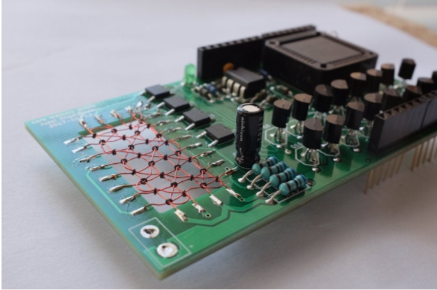

Hi
Hab das letztens im Internet gesehen. Das ist offenbar eine magnetische
Toroide ein Speicher wie ich verstanden habe. Wie funktioniert das und
hat jemand irgendwelche Infos bzw Dokus darüber ?  Hab nur was zu
irgendwelchen Ringkernspulen gefunden.
(Firma: www.wolfgangrobel.de)
Zur Funktion: die Ringe sind aus einem leicht ummagnetisierbaren
Material. Durch jeden Ring gehen (mindestens) eine X-Leitung, eine
Y-Leitung und ein Lesedraht, der durch alle Ringe geht.
Der Ring lässt sich mit einer bestimmten Stromstärke ummagnetisieren,
diese entsteht erst dann, wenn der X- und der Y-Draht gemeinsam bestromt
werden. So kann man die Ringe in der Matrix ansprechen.
Ist der Ring bereits richtig magnetisiert, dann passiert fast nichts,
wird er aber ummagnetisiert, dann entsteht im Lesedraht eine
Induktionsspannung, die gelesen wird. Daraufhin muss man den Ring wieder
zurückmagnetisieren, weil die Information durch das Lesen ja u.U.
zerstört wurde!
Eine sehr zuverlässige Form des NVRAMs...
Das hängt von der Art der Kerne ab - zu den Kernen gab es jeweils ein
genaues Datenblatt! Ein guter Richtwert sind mal so 500mA... den Rest
muss man ausprobieren! Der Strom durch einen einzelnen Draht darf halt
noch nicht zum Ummagnetisieren ausreichen!
6,8Ohm bei 3,3V sind halt auch 500mA...
