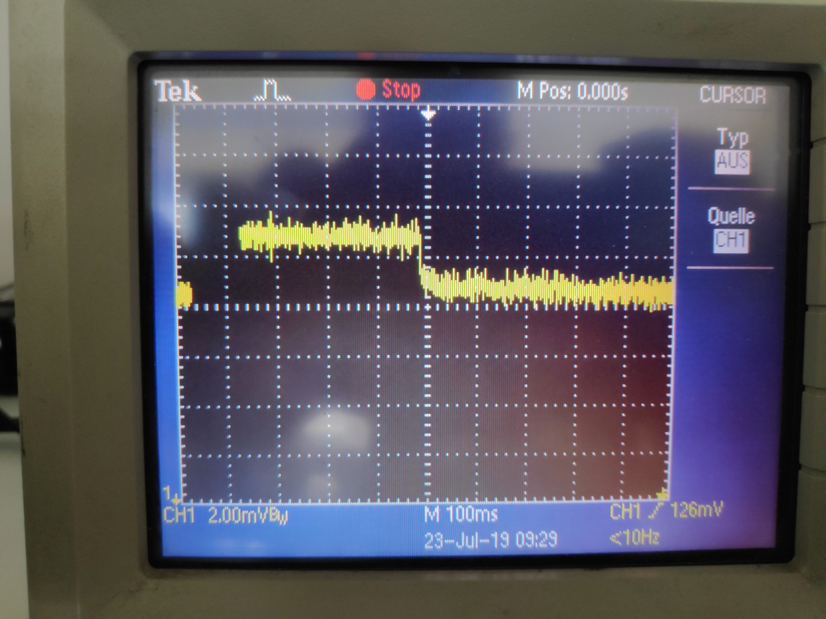

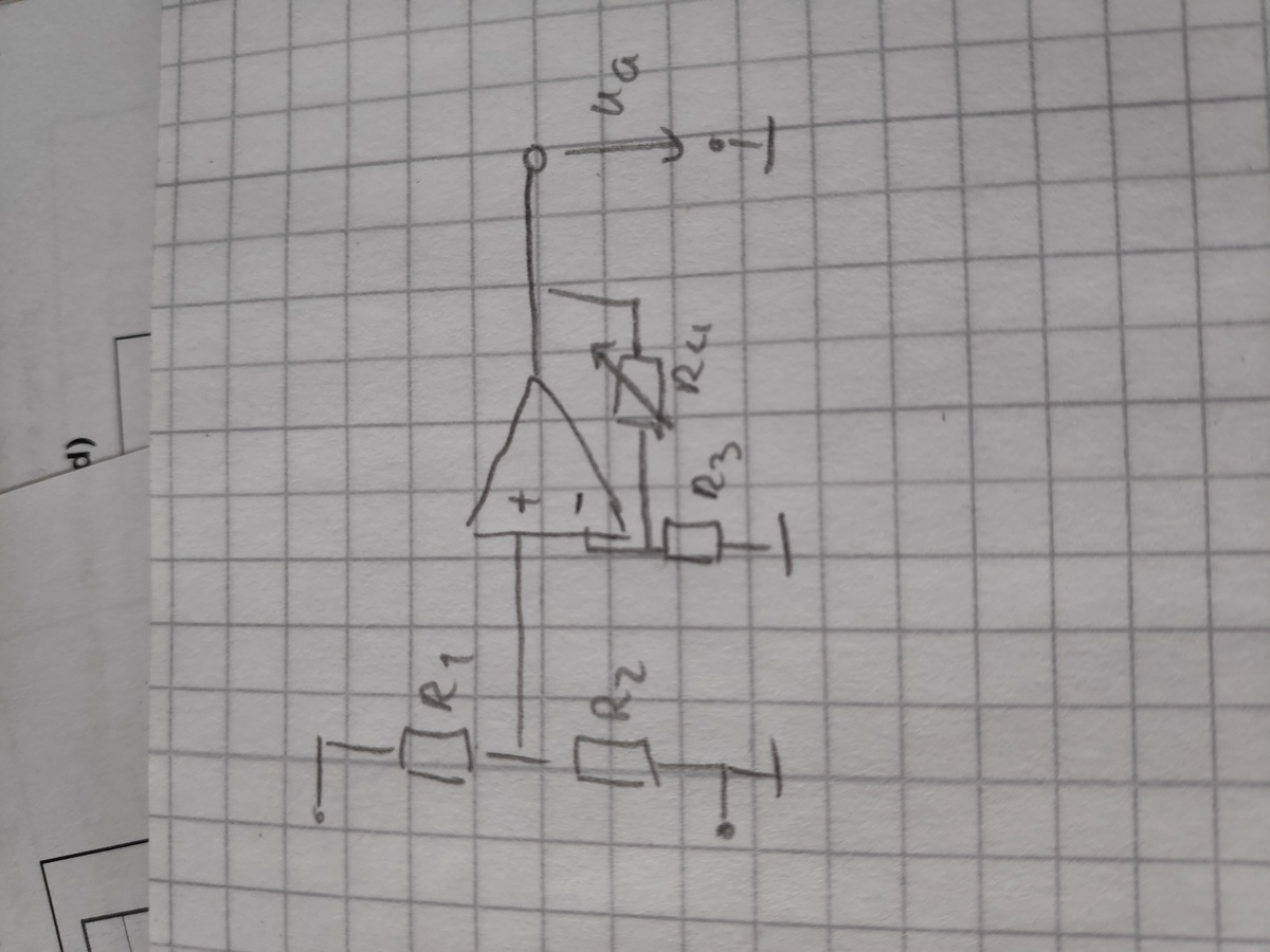

ich hab ne Frage zum Verhalten eines nicht invertierenden Verstärkers.
Der Spannungsteiler im Schaltplan hat ein Verhältnis von 1:47. Die
Verstärkung der OP ist einstellbar von 1..50. Das Eingangssignal ist ein
DC-Signal mit Rauschen, der erkennbare Sprung wird manuell ausgelöst. Im
Ausgangssignal ist der Sprung nicht zu erkennen und es liegt eine 50 Hz
Schwingung vor. Die Versorgung des OPAmp findet durch eine Batterie
statt, also nahezu reine DC-Versorgung. Als OPAmp verwende ich einen
TS271.

Seb E. schrieb:
> im Schaltplan
Da ist der Anschluss Iset gar nicht eingezeichnet. Ist da etwa gar kein
Widerstand angeschlossen?

Von wieviel Volt nach wieviel Volt springt die Eingangsspannung
überhaupt? Und woher kommt diese springende Spannung?

> Warum wird mein Sprung "gefressen"?
Sinn eines 2-Kanal-Oszis ist: Man kann Ein- und Ausgangssignal
gleichzeitig erfassen. Insbesondere bei einmaligen Ereignissen
("manuelle Auslösung") wäre das hilfreich.
Sinnvolle Wahl der Ablenkkoeffizienten: Ein Sprung von etwa 2mV sollte
bei ca. 50-facher Verstärkung einen von 100mV ergeben. Den kann man bei
5mV/div nicht erkennen. Da müsste man schon manuell eine passende
Triggerschwelle einstellen, um den zumindest zu erahnen. Der
"Auto"-Knopf liefert da nichts sinnvolles, insbesondere, da es sich um
ein einmaliges Ereignis handelt.

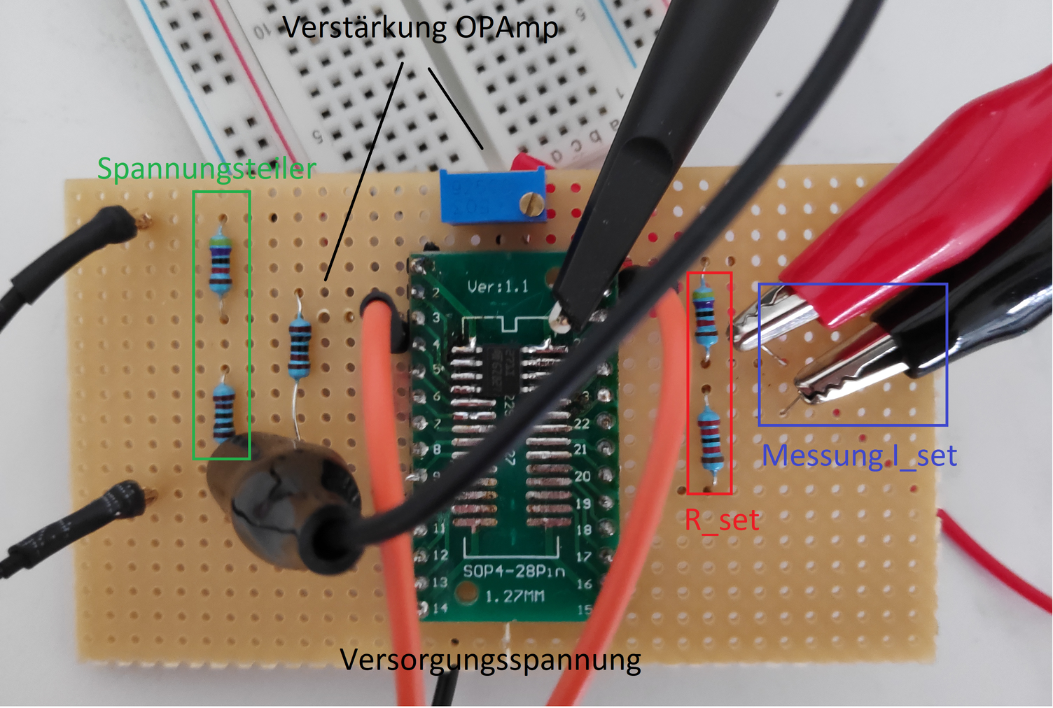

Seb E. schrieb:
> Als I_set fließen 16,5µA bei ca. 3,3V Versorgungsspannung.
Dir ist schon klar, dass du da mit den Strippen dran irgendwie irgendwas
einkoppelst?
> Je nach Laststrom ergibt sich ein delta_U von 400µV..12mV.
Und dann kommt noch ein Spannungsteiler, der das eh schon mickrige
Signal durch 50 teilt?
> durch Einschlaten einer Last
Welches Potential hat diese Last? Wie wird die woraus versorgt?
> Aufbau
Dieser Aufbau ist viel zu ausladend für einen solchen Verstärker. Nur
zur Erinnerung: 400µV sind ein Hauch von Nichts. Und dafür braucht es
ein kompaktes Design mit wohldefinierten Strompfaden. Im jetzigen aufbau
koppelt da natürlich beliebig Netzbrumm ein. Und zudem hast du offenbar
noch eine Brummschleife über die Oszi-Masseklemme eingebaut, die dir die
negative Ausgangsspannung beschert.
PNG ist was für Screenshots. Für Fotos nimmt man JPEG. Dann werden aus
den fünfeinhalb MB auf einmal 250kB...

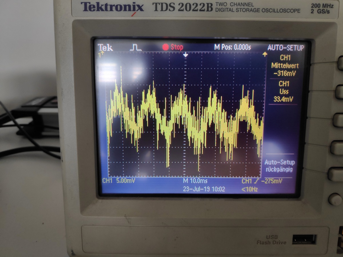

Gast #5916406
Seb E. schrieb:
> Die Versorgung des OPAmp findet durch eine Batterie statt, also nahezu
eine Baterie oder zwei? Und welcher Potentialbezug herrscht zwischen
Batterie und der Masse deines Signals?
In der Messung hat dein Sinus einen negativen Mittelwert. das passt
nicht die Bohne zu dem positiven Eingangssignal.
OP #5916416
>Und dann kommt noch ein Spannungsteiler, der das eh schon mickrige Signal durch
50 teilt?
Nein, das delta_U fällt über R2 ab, ist also das Eingangssignal für den
OPAmp
Eine Elektronische Last. Zieht konstaten Strom.
>> Aufbau
>Dieser Aufbau ist viel zu ausladend für einen solchen Verstärker. Nur zur
>Erinnerung: 400µV sind ein Hauch von Nichts. Und dafür braucht es ein
Für mich heißt das entweder ich mach es richtig mit PCB-Design und
EMV-Gedöns oder ich lasse es komplett bleiben.
Eigentlich war der Aufbau dazu gedacht eine Messreihe zu verifizieren
und Fehler durch Ableseungenauigkeitzu verringern, aber scheinbar
handele ich mir nur noch mehr Ungenauigkeiten ein.
Moderator (Firma: Titel) Persönliche Seite #5916420
Ich würde behaupten, dass der Vorverstärker vom TEK da um Klassen besser
ist als der Verstärker, den du aufgebaut hast.
Mit PE-Bezug, wenigstens über irgendwelche parasitären Kondensatoren.
Deine Aufgabe spielt nämlich in der Liga, wo man das alles mit
berücksichtigen muss.
Sind die Quelle, die Last, das Oszi und alles, was was zum Aufbau
gehört, wenigstens an der selben Steckdosenleiste angeschlossen? Ändert
sich was, wenn du einen der Netzstecker um 180° drehst?
Gast #5916444
@Seb: da du auf einen Teil der Hinweise schon eingangen bist, andere
aber noch nicht beantwortet hast, mache ich es nochmal deutlicher.
Die Eingangsspannung deines OPV ist immer positive und allem Anschein
nach deutlich größer als dessen Offsetspannung.
Die Ausgangsspannung deines OPVs nicht nur von einem Sinus überlagert
sondern vor allem negativ (Angabe CH1 Mittelwert = -316mV im Oszibid).
Das bedeutet, dass dein Verstärker überhaupt nicht funktional ist. Bevor
man nach Feinheiten von Störungen sucht, sollte erst mal die
Grundfunktion sichergestellt werden.
Mir fallen folgende Gründe für die fehlerhafte Grundfunktion ein:
1) der OPV kann kaputt sein
2) die Schaltung ist falsch aufgesteckt
3) der Potentialbezug zwischen deiner Versorgung per Batterie und deiner
Signalmasse stimmt nicht.
3) erscheint mir am wahrscheinlichsten, danach 2), danach 1).
Punkt 3 lässt sich leicht klären, wenn du in deinem handgezeichneten
Schaltplan mal die Batterie(n) mit einzeichnest, die du zur Versorgung
des OPV einsetzt. Und dabei bitte unbedingt auch angeben, ob/welcher Pol
der Batterie(n) mit deiner Masse verbunden ist.
