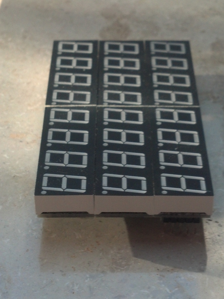

Gast #6042737
Felix G. schrieb:
> Gegenfrage: Welches Display nutzt du denn gerne bei deinen Projekten?
> Und bei welchem Shop bestellst du?
Obwohl länger übersehen will ich der Antwort nicht schuldig bleiben:
https://www.ebay.de/itm/MAX7219-8-Digit-0-56-7-segment-LED-Module-kit-arduino-AVR-numbers-C-cathode-/121031909296
ist das oben im Bild gezeigte Modul, beidseitig nahtlos anreihbar.
Leider Segmente ABCDEFGD.P. falsch verdrahtet so dass der MAX7219
interne Decoder nicht einsetzbar ist.
