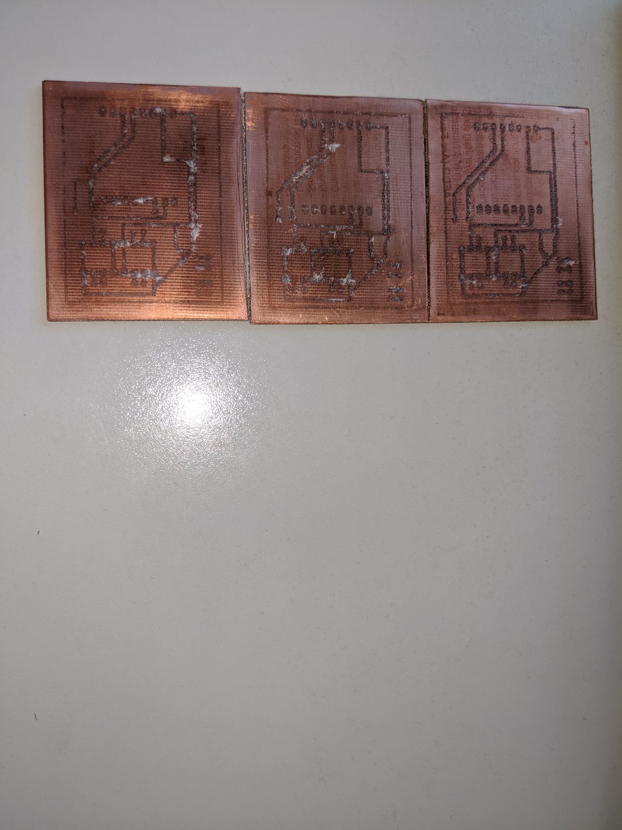

Hallo ich habe letztens angefangen mit dem Platinen ätzen. Meine
Referenzen bzw. Anleitung die ich verwende ist von
:https://youtu.be/IRy4y5RG1m4
Leider habe ich bis jetzt nur die Ergebnisse erzielt, die man auf dem
Bild erkennen kann. Ich benutze den Reichelt Katalog, schleife die
Platine vorher an und reinige die Platine danach mit Brennspiritus. Ich
weiß leider nicht, wie der Drucker heißt, da ich keinen Laserdrucker
besitzte und ein Freund diese Arbeit bei sich in der Firma übernommen
hat. Ich benutze ein Bügeleisen mit 220 Grad.
Die oberste Platine wurde 10 min unter dem Büheleißen gebacken,
Die mittlere 6 Min,
Die untere 7:30
Ich hoffe mal, diese Infos helfen euch das Problem zu finden.
Im Voraus schonmal Danke für die Hilfe?
Es gibt bei Ebay solche A4-Blätter (aus China):
https://www.ebay.de/itm/10Stks-A4-Sheets-Heat-Toner-Transfer-Paper-For-DIY-PCB-Electronic-Prototype-Mak/232648116172?hash=item362ae887cc:g:fJ0AAOSww85acBmM
Dann hast du zumindest keine Buchstaben aus dem Katalog bei dir auf der
Platine.
> Die mittlere 6 Min,
> Die untere 7:30
Das ist mit Sicherheit zu viel.
Ach und das wichtigste bei diesem Papier: Nach dem Aufbügeln kurz warten
und abziehen. Also nichts mit "15 Minuten im Wasser einweichen und dann
rubbeln".
Kann es sein dass der Toner auf der Platine verlaufen ist?
Ich mache immer etwas weiches zwischen Heizplatte und Platine, damit
sich der Druck gleichmäßiger verteilt.
Ich nutze Silikonpapier um den Toner zu übertragen. (quasi wie das
verlinkte Papier von eBay) Danach nutze ich noch den Heißluftfön um den
Toner etwas fester an die Platine zu backen.
Mit einem Orangenöl haltigen Spray kann man den Toner dann noch etwas
zerfließen lassen. Nennt sich "Tonerverdichter".
https://www.schuchhardt-gmbh.de/Druckvorstufe/Materialien/Huber-Tonerverdichter-LF-%5C%22M%5C%22-fluessig%2C-1-Flasche-%C3%A0-1-Liter-ohne-Spruehkopf?source=1&refertype=10
https://www.watterott.com/de/Tonerverdichter-LF-A-400ml-Spraydose
Aber das größere Problem das sich der Toner, obwohl ich den Reichelt
Katalog benutze nicht gut übertragen lässt. Hast du vielleicht einen
Tipp für einen guten Laserdrucker?
Danke
