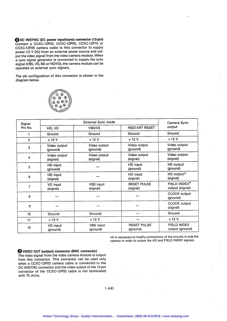

1. Versuch:
Zuerst habe ich den BNC Anschluß direkt mit einem Koaxkabel mit dem
Antenneneingang des TVs verbunden..leider kein Bild.
2.Versuch:
Den 12 poligen Stecker habe ich wie folgt angeschlossen:
Pin  2 -> +12V
Pin 10 -> GND
Pin  3 -> Video out GND    -> Scart Pin 17 (Video Masse)
Pin  4 -> Video out Signal -> Scart Pin 20 (Video Eingang)
Scartstecker mit Pin 17 + 20 in die Scartbuchse am TV.
So bekomme ich zumindest schonmal ein weißes Bild. Das reicht mir aber
noch nicht;) Was habe ich falsch gemacht?

Stephan X. schrieb:
> 1. Versuch:
Was ja nun nicht wirklich überraschend ist. Da kommt ein Videobild raus,
das ist nicht auf irgendeinen Träger moduliert, den ein Tuner empfangen
könnte.
> Pin  2 -> +12V
> Pin 10 -> GND
Es fehlt die Schaltspannung an Pin 8 Scart. Allerdings: bei den meisten
TVs kann man durch manuelle Wahl von "AV" auch ohne Schaltsspannung ein
Bild sehen. Aber eben nicht bei allen.

Hallo c-hater,
> könnte.
Ok, das wußte ich nicht.
Der TV ist auf AV Eingang gestellt, hab da nur ein weißes Bild.
Soweit ich weiß, ist doch der Pin 8 für das automatische Schalten des AV
Eingangs, richtig? Aber ich bin ja im AV Modus. Soll ich trotzdem Pin 8
wo anschließen..auf 12V+ ???
