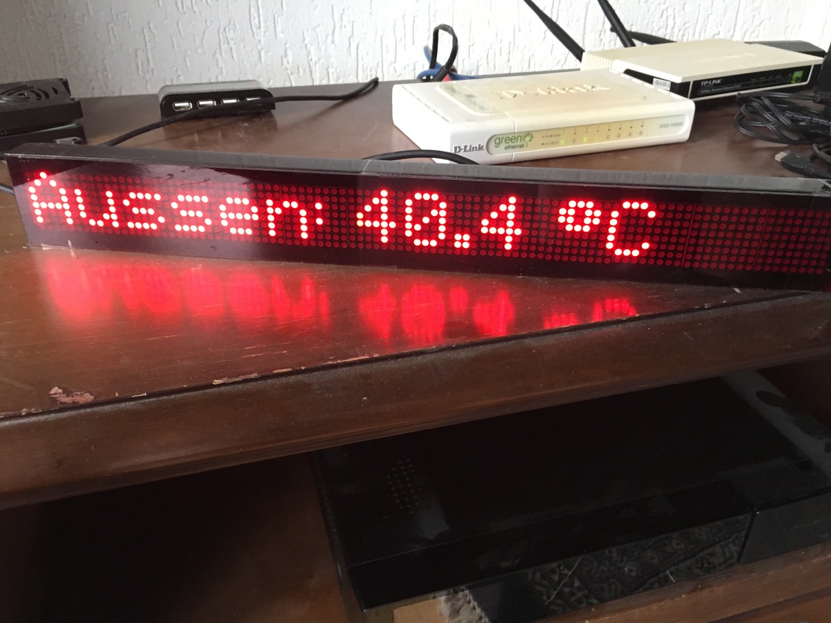

von Mike M. (mike_m383)

3D-Druck wäre für Dich keine Option? Für das Geld kann man auch selbst
schleifen und lackieren und hat dann ein Gehäuse, das genau auf die
eigenen Anforderungen passt und nicht nachbearbeitet werden muss.
Jemand mit größerem 3D-Drucker sollte sich hier oder in Deiner näheren
Umgebung doch finden lassen.

Kannst Du ja machen. Mit 3D-Druck hat man aber eben konstruktiv alle
Freiheiten. Und wenn das Gehäuse eben zwei Millimeter zu klein ist, dann
macht man es einfach um genau diesen Betrag länger.
> Genau. Dazu investiert man erst einmal eine Stunde (oder einen Tag, wenn
> man das noch nie gemacht hat), um ein 3D-Modell für das Gehäuse zu
> malen.
Dabei nimmt man praktischerweise die Platine als CAD-Modell mit rein und

Das lange Gehäuse aus dem Anhang habe ich aus kleineren Modulen mit
Nuten und Löchern zusammengesetzt, so kriegt man es auch mit einem
kleineren Drucker hin.
Johannes S. schrieb:
> naja, PLA schleifen und lackieren ist kein Spass, bis das vorzeigbar
> wird muss man viel Zeit und Chemie reinstecken. Habe ich probiert, mit
> Sprühspachtel und Lack, gerade der Sprühspachtel bringt nicht viel und
> muss mehrmals aufgetragen werden bei den groben Strukturen.
Ja, PLA ist da hässlich - daher nehmen wir hier nur PETG.
> Und PETG ist Temperaturbeständiger, das werden die Leute jetzt wünschen
> wenn ihre PLA Gehäuse mit Umweltsensoren gerade dahinschmelzen :)
> Aber ansonsten Full ACK mit 3D Druck, auch irgendwelche Befestigungen
> oder Nuten druckt man im Idealfall gleich alle mit.
Ja, eben.
Genau, auch das geht. Dafür hat man doch alle Freiheiten beim
