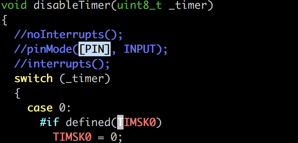

von Max (Gast)
So wie's aussieht, muss folgende Datei angepasst werden.
https://github.com/arduino/ArduinoCore-avr/blob/master/cores/arduino/Tone.cpp
Vielen Dank für alle Antworten!

von Stefan F. (Gast)
Ja. Ich würde mir die Stellen anschauen, wo "// keep pin low after stop"
steht. Ich denke, genau dort kannst du den finalen Pegel am Pin
umkehren.
von Max (Gast)
Für alle, die das dann irgendwann brauchen werden. Code anpassen in
Tone.cpp. Kommentierten Code auskommentieren und [PIN] ersetzen.
Das ist schnell, unsauber und nur zum Testen. Ich werde meine Hardware
anpassen.
