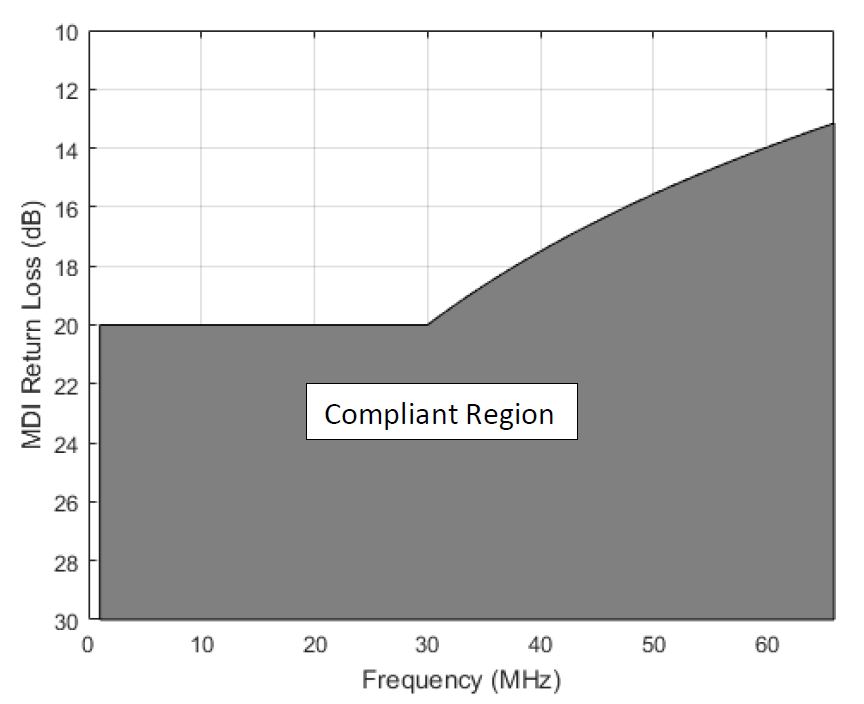

ich möchte den Amplitudengang einer abschnittsweise definierten Funktion
in LTspice darstellen. Bisher hab ich den Verlauf nur über Freq-Tables
angenähert, möchte nun aber den exakten Verlauf darstellen.
Die Frequenzbereiche sind wie folgt definiert:
1 MHz bis 30 MHz: 20 dB
30 MHz bis 66 MHz: 20-20*lg(f/30) dB
Angehängt habe ich die dargestellte Funktion, die ich nun genauso in
LTspice plotten will.
Welche Möglichkeiten gibt es bzw. welche ist am elegantesten?
Danke im Voraus!
Roman

Kurze Ergänzung: f steht in der Formel für die Frequenz in MHz, sonst
stimmt es nicht.
30 MHz bis 66 MHz: 20 dB - 20*lg(f_MHz/30) dB
In Spice-Syntax für f in Hz wäre das ja dann meines Wissens so:
30 MHz bis 66 MHz: 20 dB - 20*log10(frequency/30meg) dB
Ich weiß nur nicht, wie ich das ganze dann so plotte, dass die Kurve aus
dem Anhang rauskommt. Wahrscheinlich ist es ziemlich simpel, wenn man
weiß wie.

Hier mal zwei Vorschläge.
1. Zwei Kurven direkt plotten. Man muss da immer mitdenken welche Kurve
Leider kann man in .AC die Funktionen limit(), min() und max() nicht
verwenden um beide Funktionen zusammenzufassen.
2. Freq-tables
Siehe Plot.

Ja, meine Hoffnung war, dass man beide Kurven über sowas wie max(), if()
usw. vereinen kann. Oder dass man zwei Frequenzbereiche definieren kann,
in denen verschiedene Funktionen gelten.
@Bernd:
Ja, das ist mir klar. Ich will eine MDI-Schnittstelle simulieren. Wenn
ich dann den MDI Return Loss plotte, möchte ich immer die
Compliance-Grenze mitplotten, damit ich sehe, ob ich nach
Bauteiländerungen noch im "grünen Bereich" liege.
Gast #5918990
Hab es jetzt dann über eine freq-table gemacht und einzelne Punkte aus
der Originalfunktion abgelesen und eingetragen. Musste die Kurve nur
noch mit negativen dB-Werten darstellen, damit es zur Return Loss
Messung passt.
Grün stellt meine gemessene Return Loss dar.
Danke nochmal für die Ideen!
