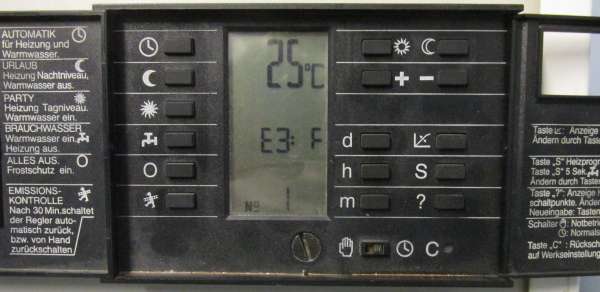

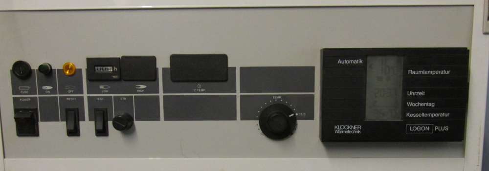

Ich muß in unserem Warmwasserspeicher den Temperatursensor ersetzen bzw.
einbauen - und zwar kurzfristig. Die Regelung erwartet einen Sensor mit
einem NTC von 8k2 bei 25°C. So etwas gibt es nicht von der Stange,
jedenfalls nicht bei den bekannten Verdächtigen und kurzfristig. Bei
meinen Bauteile sind mehrere identische Scheiben-NTC mit 6mm Durchmesser
und einem Nenn-R von 2k2 bei 25°C. Entsprechend deren Toleranzen habe
ich 4 selektiert, die in Serie geschaltet sehr dicht bei 8k2 liegen,
jedenfalls deutlich innerhalb des üblichen Toleranzbereichs von 5%.
Der Warmwasserspeicher hat eine zylinderförmige Öffnung, in die der
Termeratursensor geschoben und mit einem Blechfederelement mit
Wandungskontakt fixiert werden soll. Durchmesser etwas mehr als 19mm,
Länge bzw. Tiefe 215mm.
Das Gehäuse für den Sensor ist kein Problem, das Problem ist, die NTC so
zu montieren, daß sie möglich guten Wärmeleitkontakt zu Gehäuse haben
aber elektrisch isoliert sind (denn an den Außenseiten der NTC sind die
Anschlußdrähte gelötet). Das einfachste wäre, ich könnte die NTC in dem
zylinderförmigen Gehäuse frei positionieren und dann mit einer möglichst
gut wärmeleitenden Masse fixieren. Heißkleber dürfte vermutlich nicht
wirklich gut dafür geeignet sein, aber was wäre die Alternative? Oder
eine alternative Art der allein wärmeleitenden Montage?
Zur Not könnte ich die zum "Paket" zusammengelöteten NTC auch in eine
Plastikhülle mit reichlich Luftlöchern packen, in die Öffnung schieben
und diese hinten verschließen. Mit einiger Verzögerung werden die NTC
auch auf diese Weise die Temperatur der Röhrenwandung aufnehmen, aber
diese Verzögerung wird sich nachteilig auf die Schalthysterese der
Brauchwassersteuerung auswirken (das ist ein ziemlich alter Regler, da
läßt sich kaum etwas einstellen).

wenn das eine Regelung aus dem "professionellen" Bereich (Haizung,
Sanitär, Solar) ist, dann sollte der Hersteller des Teils >gefälligst<
einen passenden Fühler (optimal für eine Tauchhülse) im Programm haben.
Wenn du sie selbst gebastelt hast, WARUM dann nicht auf PT1000-Basis
o.ä.?

Das ist sicher richtig. Solange unser alter, selbst beheizter
Warmwasserspeicher lief, hat mich das auch nur insofern gekümmert, als
ich die recht niedrig eingestellte Temperatur ein Mal im Monat wg.
Legionellen hochgedreht habe. Dessen Brenner sprang halt man an und ging
wieder ausm das war mir völlig egal. Aber jetzt wird das Teil über den
Heizungsbrenner mitbetrieben, der nun das ganze Jahr und überdies mit
deutlich höherer Temperatur als auch im Winter (von extrem kalten Tagen
abgesehen) läuft, noch dazu die Ladepumpe, gesteuert von einer 25 Jahre
alten, steinzeitlichen Steueung (elco LOGON WKBS), von der keiner mehr
genau sagen kann, wie der Algorithmus arbeitet ...
> Die Temperaturschichtung kann man auch an der Außenwand des Boilers
> messen.
Würde mich wundern. Das Teil ist so gut eingepackt und isoliert ....
dazu müßte ich die Hülle und Isolierung entfernen. Warum sollte ich das
tun?
> Bei meinem Boiler (2m³, mit Solarthermie) schwankt die Temperatur
> zwischen 45°C und 70°C, je nach Sonneneinstrahlung am Dach. Oberhalb 65°
Solarbetrieben gelten anscheinen andere Regeln und Anforderungen ....
> kann aber Kalk ausfallen, habe aber noch nie reinigen müssen.
> Die Kesseltemperatur habe ich durch Überlistung des Kesselfühlers auf
> 45°C abgesenkt, um Öl zu sparen.
An dem Punkt stehe ich eben auch. Allerdings hat das mit Elektronik
nichts mehr zu tun, das ist Heizungstechnik bzw. Wärme- und
Strömungslehre (nehme ich an).
Naiv und unwissend wie in dieser Materie bin habe ich angenommen, daß
entsprechend der Einstellung auf 50, 55 oder 60 Grad (anderes geht
nicht) dies eben die Temperatur des abgezapften Wassers ist. Tatsächlich
liegt aber diese Temperatur ungefähr 10° über der Temperatur an der
Meßstelle. Das läßt sich gut mit einem IR-Thermometer messen, weil die
Anschlußstutzen geschwärzt sind. Wer sich auskennt mag jetzt vielleicht
sagen "Klar, daß muß so sein", aber ich stelle mir jetzt die Frage nach
dem Sinn eines Temperatursensors an dieser Stelle und Auswertung dessen
Meßergebnisses, wenn doch das abgezapfte Wasser 10° heißer (und damit
für uns viel zu heiß) ist.
Dies gilt, wenn und solange ich den Kessel bis zu seinem Limit heizen
lasse. Der Kessel (Klöckner GS STandard) hat nämlich einen
Temperaturregler (funktional ist es ein Poti, mit dem die
Maximaltemperatur des Kessels eingestellt wird, aber belassen wir es
beim Sprachgebrauch) mit dem anscheinend (eine brauchbare Beschreibung
gibt es nicht) die Maximaltemperatur des Kessels (KT, faktisch = VT
Vorlauftemperatur) vorgibt. Das war die letzten 25 Jahe nie ein Thema,
da er und seine Regelung (elco LOGON WKBS) nur zum Heizen lief und nur
die Heizung gesteuert wurde, und hierbei die Maximaltemperatur des
Kessels durch die Außentemperatur und die eingestellte theoretische
Innentemperatur (und Steilheit des Kurve) bestimmt wurde - und
normalerweise zwischen 40 und 60° lag, auch wenn der Temperaturregler
voll aufgedreht war (ist ja auch logisch).
Nunmehr, da die Außentemperatur zu hoch für Heizungsbetrieb ist, wird
der Kessel nicht (mehr) durch die Heizungseinstellung und -sensoren
sondern anscheinend allein durch den Brauchwassersensor und den
Temperaturregler beinflußt; ob auch die eingestellte Soll-Temperatur des
Brauchwassers ausgewertet wird weiß ich nicht. Ist der Temperaturregler
(das Poti) auf Maximalwert, dann heizt der Kessel bis über 80°. Die
Brauchwasserladepumpe schaltet dann recht genau entsprechend des
eingestellten Solls, hier also 50°, mit der vorgegebenen Hysterese von
etwa 4° (gemessen/bestätigt wie gesagt mit IR-Thermometer am Stutzen).
Am Auslaß oben liegt die Temperatur aber recht genau 10° höher und für
uns viel und unnötig zu heiß. Allerdings wurde während dessen nur
relativ geringe Mengen Wasser entnommen, eine kurze Dusche. Das mag
vielleicht anders sein, wenn der 150l-Behälter zur Hälfte geleert wird.
Ich hatte zunächst daran gedacht, einen der vier NTC kurzzuschließen.
Der sich ergebende Widerstandswert würde zwar ausweislich der Kennlinie
keine Absenkung um 10° ergeben aber theoretisch um etwa 8°, was
hinnehmbar wäre. D.h. bei unveränderter Einstellung der Regelung (50°)
Abschalten der Ladepumpe bei 42° und Wiederanschalten bei etwa 38° mit
einer Temperatur des abgezapften Wassers um die 10° höher (jedenfalls
bei nur vergleichsweise geringer Entnahme).
Allerdings wäre dann das Mißverhältnis zwischen Kessel-(und
Lade-)temperatur und Bauchwassertemperatur noch größer als jetzt. Also
habe ich erst mal den Temperaturregler so eingestellt, daß der Kessel um
die 60° herum hat, der Brenner springt bei etwa 59° an und heizt bis

Danke, aber ich muß gestehen, daß ich dies etwas verkürzt dargestellt
habe. Genau genommen mußte der eigenständig betriebene
Gaswarmwasserspeicher ersetzt werden, und auch wenn es durch ein
gleichartiges Modell rechtlich zulässig gewesen wäre, so wäre dies beim
grundsätzlich absehbaren späteren Austausch des Heizungsbrenners (sei es
wegen Defekts, sei es rechtlich erforderlich) gegen ein Brennwertgerät
(installiert werden dürfen nur noch Brennwert o.ä. und möglicherweise
fällt in Zukunft auch das Privileg des Weiterbetreibens alter Geräte in
selbst bewohnten Häusern) eine Fehlinvestition gewesen, weil dann auch
er wieder raus müßte. Also kam letztlich ein indirekt beheizter
Warmwasserspeicher rein, da unsere Steuerung des
Heizungsbrenners/-kessels (elco LOGON WKBS)auch eine grundlegende
Brauchwassersteuerung (siehe den link im vorherigen post) enthält. Dafür
ist aber ein Temperatursensor erforderlich, und zwar einer, der zu der
(alten, vergleichsweise uralten) Steuerung paßt, und bei den/diesen
elco-LOGON-Steuerungen werden Sensoren mit NTC mit 8k2 @ 25° verwendet,
was sowohl als fertiger Sensor als auch als NTC eher unüblich ist. Und
da dieses Teil nicht nur schwer zu erhalten sondern auch vergleichsweise
unverschämt teuer ist ....
Am Rande bemerkt: Die Reaktion der Heizungsbauer auf diesen DIY-Sensor
war schon interessant. Da prallten wirklich Welten aufeinander. Für
diese Jungs war ein solcher Sensor ähnlich wie die Steuerung etwas eher
Unbegreifliches und die Vorstellung, da man so etwas selbst machen kann,
gar so wie ich als bloßer Hobbyist, beruflich völlig woanders, absolut
untechnisch und diesbezüglich inkompetent erscheinend, und dann auch
noch so eine Fruckellösung aus umgearbeiteten leerem
Brausetablettenröhrchen und Heißkleber, völlig absurd. Die waren daher
auch fest überzeugt, daß dies ohne einen kommerziell gefertigten Sensor
(dessen Einbau sie auch vor Probleme gestellt hätte, weil der
Warmwasserspeicher einen 19mm-Sensor errwartet, der Sensor für diese
Regelung aber nur 6mm Durchmesser hat) nie und nimmer funktionieren
könne und haben mich und mein Konstrukt belächelt. Aber nach fast einem
halben Jahrzehnt Elektronikbastelei ist man diese Reaktion ja gewohnt

Ich habe eine Logon WKBM (drei Regelkreise) von 1993, die hat einen µC,
ein LCD und eine Pufferbatterie gegen Netzausfall. Die kann weitaus mehr
als nur 'dumm' zu schalten.
Mark K. schrieb:
Wer wird denn wohl Deine langen Aufsätze lesen wollen?
Mark K. schrieb:
> Mir wäre schon an einer detaillierten
> Beschreibung des Regelalgorithmus insgesamt (unter Einschluß der
> Heizungssteuerung) gelegen.
Vergiß das einfach, intern gibt es viele Einstellungen wie
Regelsteilheit und Anlagenkonstanten. In Summe dürfte das ein
mehrdimensionales Regelkennfeld ergeben, was wohl niemand so einfach
nachmessen kann.
Der Brauchwasserkreis ist doof, das scheint eine simple
Zweipunktregelung zu sein - mein Ölkessel heizt hoch, bis der
übergeordnete Bimetallschalter trennt.
Die Fühler sind allesamt gleich, 8k2@25°C - die Wertetabelle habe ich
hier. Scheint aber kein üblicher NTC zu sein, den Raumfühler habe ich
vor vielen Jahren aus zwei oder drei NTCs nachgebildet. Bastelfreundlich
ist, dass ich mir im versteckten Servicemode alle Fühlerwerte direkt
anschauen kann.
In der Übergangsphase, es wird Sommer, ist aber noch nicht richtig warm,
springt mir der Heizkreis zu oft unnötig an. Zum Winter hin könnte
manchmal etwas höher geheizt werden. Ich habe mir in die Leitung des
Außenfühlers einen Schalter eingebaut und stelle dann manuell auf +25°
oder -10° außen.
In der Leitung zum Brauchwasserkessel habe ich einen einfachen Schalter,
wenn ich mal ein paar Tage weg bin, erkennt die Steuerung einen
Fühlerbruch und heizt nicht.
WKBM digital? Oder KL WKBM4?
Bei mir ist eine WKBS von ... keine Ahunng, eingebaut 1992, die (längst
leere) Li-Batterie ist von 1991 ... drin. Habe ich gestern erstmal
ausgebaut und teildemontiert. Zweifelos uC-gesteuert, leider ist der mit
einem verlöteten Abdeckblech abgeschirmt und da wollte ich nicht ran.
Für Anfang der 90er Jahre noch dazu in einer Heizung schon so etwas wie
HiTech.
Weiß nicht - Du? Man kann es aber niemanden recht machen. Schreibt man
nur kurz was man wissen will, ohne Hintergrundinfo, wird genölt, daß
mehr Infos wichtig wären. Schreibt man es gleich rein, damit sich nicht
ein endloser Fred ergibt, ist es auch nicht recht sondern zuviel zu
lesen.
> nachmessen kann.
Naja, es geht mir um das Grundsätzliche. Z.B. was Du auch angesprochen
hast: Wie verhält sich die Brauchwassersteuerung, gibt es da
Unterschiede zwischen ohne und mit Heizungssteuerung?
Dies habe ich gestern geklärt. Durch Hochstellen der
"Soll-"Innentemperatur habe ich die Voraussetzungen für den
Heizungsbetrieb simuliert (und damit zugleich das "Ausschalten" der
Heizung in der Übergangszeit geklärt) und den Warmwassersensor
ausgenommen und mit Parallel-R trakiert und so der Steuerung
Temperaturen vorgegaukelt. Es scheint so zu sein, daß ohne
Warmwassersensor (also mit kurzgeschlossenem Anschluß) allein die
Heizungssteuerung den Kessel betreibt mit einer Maximaltemperatur als
Funktion der Außentemp., Innen-"Soll"-Temp. und Steilheit (sofern der
Kesselthemostat aufgedeht ist bzw. nicht seinerseits begrenzt). Mit
Warmwassersteuerung heizt der Brenner den Kessel immer bis zum Anschlag
hoch, wenn die Warmwassertemperatur niedriger ist als eingestellt (50,
55 oder 60°); eine Begrenzung der Kesseltemp. geht nur über den
Kesselthermostaten. Zugleich läuft die Ladepumpe (mit Nachlauf von 3 min
nach Erreichen der Soll-Temp.). Ohne Heizungsbetrieb (Sommer,
ausreichend hohe Außentemp.) bleibt die Heizungspumpe immer aus. Mit
Heizungsbetrieb (s.o., hier simuliert) springt zusätzlich die
Heizungspumpe an, und zwar analog des Nur-Heizungsbetriebs: Sofern die
Kessel-Temp. niedriger ist als sie als Funktion der Parameter (s.o.)
sein soll - zugleich läuft dann auch der Brenner - oder wenn die
Kessel-Temp darüber liegt (dann ist der Brenner im Nur-Heizungsbetrieb
immer aus) mit einer Hysterese - ohne Warmwassersteuerung wird die
Kessel-Temp. also deutlich sichtbar im Rahmen der Hystere gleich
gehalten. Mit Warmwassersteuerung klappt das natürlich nicht so gut,
denn für Warmwasser wird ja immer hochgeheizt. Laut Handbuch soll kein
Warmwasser-Vorrang bestehen sondern (nur) ein Parallelbetrieb.
Tatsächlich aber schaltet die Heizungspumpe ab solange der Brenner wegen
zu niedriger Warmwasser-Temp. aufgeheizt wird. Sobald die Soll-Temp.
erreicht ist und der Brenner abschaltet schaltet die Heizungspumpe
wieder an - die Warmwasserpumpe ist dann noch im 3min-Nachlauf-Betrieb.
Das sieht dann doch nach Warmwasser-Vorrang aus, denn im (echten)
Parallelbetrieb laufen beide Pumpen zugleich.
Leider hat meine Steuerung keinen Eingang für Vorlauf-Temp. (VT), nur
für Kessel-Temp. (KT) - genau gesagt auf der Relais-Platine sind beide
Anschlüsse verbunden und im Brenner ist nur der KT-Eingang mit dem

> Bastelfreundlich
> anschauen kann.
Ach! Wie kommst Du da rein? Bei Klüter steht in der FAQ etwas von "+"
und "-" gleichzeitg drücken, aber das funktioniert bei meiner WKBS
nicht.

Meine kann ich herausnehmen und habe sie direkt zugänglich, sind zwei
Leiterplatten als Sandwich. Im Laufe der Jahre habe ich ein paar mal das
Brennerrelais wechseln dürfen, Kontakte setzen aus, Ölkessel.
Den Servicemodus (Bedienebene 3+4) erreiche ich mit + und - für
mindestens 5 Sekunden, danach kann man z.B. mit dem Mond die Sensoren
durchtippern, mit anderen Symbolen Funktionen einzeln ansteuern - die
Beschreibung findet sich im Internet. Vielleicht ist das bei Deiner
anders, ich kenne eben nur diese.
Und ja, bei Fühler offen zeigt es Fühlerbruch an.
Deine anderen Beobachtungen zum Laufen der Pumpe(n) oder auch nicht ...
decken sich mit meinen.
Ich habe auf der Leiterplatte eine Reihe DIP-Schalter, einer dieser
bestimmt Warmwasservorrang oder nicht.

von Wolf-Dietmar P. (wodipo)
Viel heisse Luft um ein banales Problem und 5 Jahre später.
Man kann sehr wahrscheinlich einfach einen Temperaturfühler für die
Logon Plus nehmen. Und ja, es sind NTC mit ca. 9 k Ohm, nicht 8,2 und
nicht 10,0kOhm, sondern herstellerspezifisch und damit unique.

Witzbold. Banal ist es, wenn man weiß, daß es nicht so sehr darauf
ankommt. Und dann naoch mit "wahrscheinlich" kommen ... nein, es sind
8k2 und nicht 9k oder 10k, und in der Tat kommt es nicht so darauf an,
weder auf den absolouten Wert oder auf die Kurve, erst recht, wenn man
den Widerstandswert ohnehin manipuliert um bedingt durch die
Beschränktheit der Steuerung "passendere" WW-Temperaturen zu erzielen.
Aber das muß man schon selber machen, für den typischen Heizungsbauer
liegt das jenseits seiner Vorstellungswelt.
Wenn der B-Wert nicht bekannt ist ist es beim Einsatz als
Heizungstemperaturgeber oder Aussentemperaturfühler nicht so banal. Beim
nur Warmwasser ok.
Die Fühler sind alle identisch bei der Heizung.
