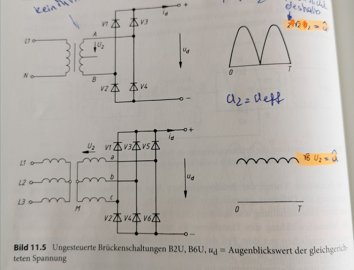

von Helmut S. (helmuts)
Bild 11.5 zeigt doch ganz klar, dass U2 die halbe Sekundärspannung ist.
Das ist auch der Grund warum die dann noch zusätzlich Faktor 2 für den
Spitzenwert in der Formel haben.
Urcmax = 2 * Wurzel(2) * U2
