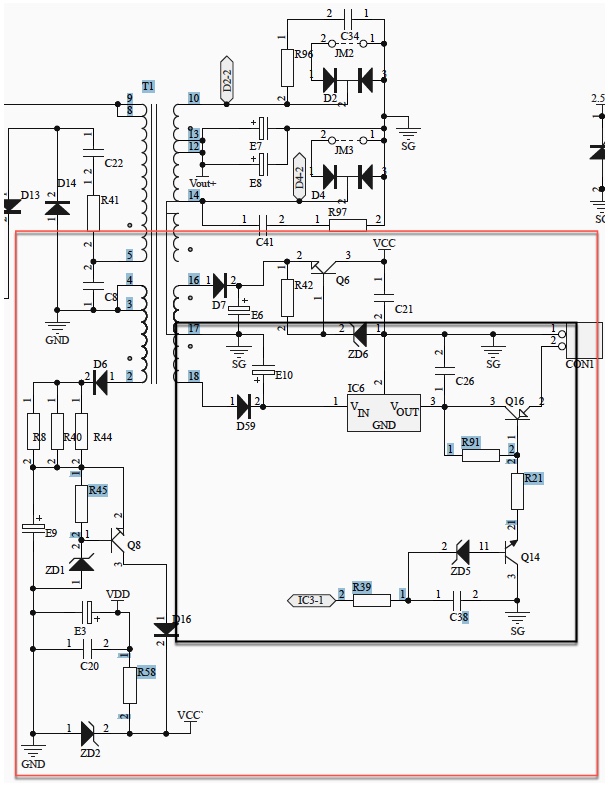

Im Anhang findet ihre einen Auszug aus einem Ladegerät (CCCV). Ich habe
einen Bereich rot eingerahmt, denn ich so nicht ganz verstehe. Ich muss
auch gestehen das ich aus der Analogen Welt etwas eingerostet bin. Der
schwarz markierte Teil ist oder sollte mir klar sein. Dieser wird als
Speisung für einen Lüfter verwendet, welcher nach einer bestimmten Zeit
resp einem bestimmten Zustand anspringt. Dieser Teil ist mir im Moment
aber noch egal.
Es geht nur um den rot markierten Teil. Die ZD6 ist eine 14V, ZD2 is
eine 15V und die ZD1 ist eine 14V Zener Diode. So wie Q6 und Q8
geschalten sind, verstehe ich dies nicht.
Ich wäre froh wenn da jemand etwas Licht ins Dunkle bringen könnte.
