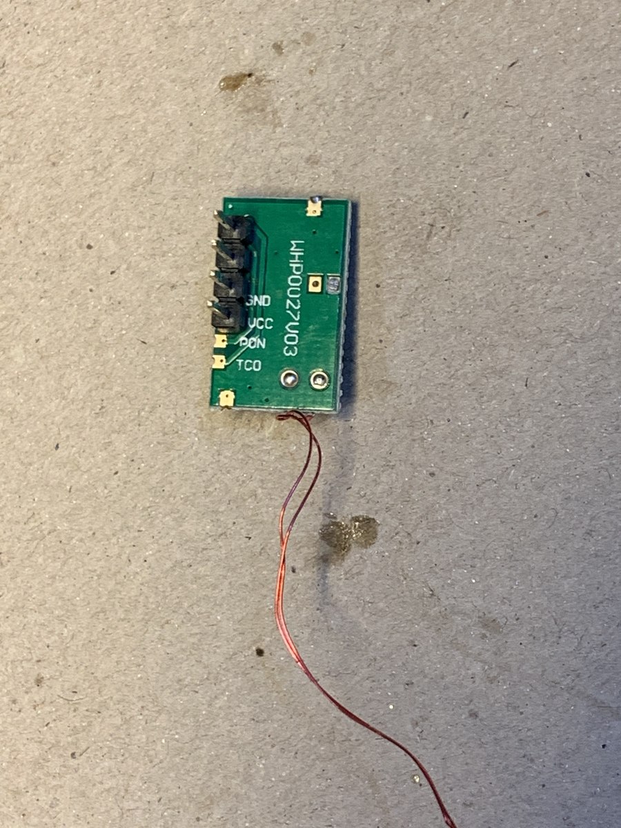

Hi leute
Mir it der dcf Anschluss unklar
Die Bezeichnung ist sehr verwirrend
Aktuelles Modul von Polin
Ist jetzt von oben
Gnd
Vcc
Pon
Data
Oder ist pon und Data nicht mit stiften ganz unten?
Danke
Allerdings. In Anbetracht der Leiterbahnen schätze ich:
* TCO-------+
* PON----+  |
* GND    |  |
* VCC    |  |
o PON----+  |
o TCO-------+
GND müsste mit der großen Kupferfläche verbunden sein. Die hat ha oben
rechts und unten links ein blankes Quadrat, da kannst du ja mal einen
Durchgangstester dran halten.

zur Vertiefung der Materie:
https://www.issb.de/mw/index.php/Test_elektronischer_Funkuhren-Module_(DCF77)_am_Mikroconcroller
"...DCF-Modul von Pollin
Der Anschluss PON ist nicht mit GND verbunden
Anschlüsse: "-" und "PON" auf GND, "+" auf VCC (3,3V) und Sig auf D2 des
Mikrocontrollers.
Der Anschluss PON ist auf dem DCF-Modul nicht mit GND verbunden und muss
explizit an GND angeschlossen werden, damit das Modul aktiviert wird.
In manchen Dokumentationen steht geschrieben, dass die Aktivierung des
Moduls eine Flanke von HIGH nach LOW benötigt. Das konnte hier nicht
nachvollzogen werden. Die feste Verbindung des Anschlusses PON nach GND
bei Start des Moduls reichte in einem Test für die Aktivierung aus.
Ein Pullup-Widerstand wird hier ebenfalls nicht benötigt, denn auch ohne
den Pullup-Widerstand liegen die Pegel des High-Levels ..."

Gast #5920713
Zeno schrieb:
> Des Lesens nich mächtig?
Du scheinst blind zu sein, denn das Modul von TOM sieht anders aus und
ist anders beschriftet. Seine Frage ist durchaus berechtigt, ebenso die
Kritik an der Doku und Beschriftung.

Gast #5921126
Die Doku ist mal vorsichtig ausgedrückt nicht optimal - bestreite ich
gar nicht.
Dennoch passt die schematische Darstellung in der Doku. Einfach mal das
Teil so halten das das Teil auf die schematische Zeichnung auf Seite 2
der Doku passt. Wenn man sich dann mal noch die Leiterzüge auf der
realen Platine anschaut, sieht man sofort das es paßt.
