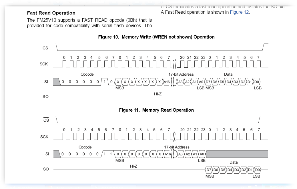

Scheint mir eine clevere Idee zu sein da sich (nichtflüchtiger FRAM) SPI Speicher effizient am Core vorbei via DMA ansteuern lässt. Wie seht ihr das? Hat die Idee irgendwelche Haken?

Eine Frage noch hinterher: Macht es bei Ankopplung von sagen wir mal 8 Stück 128KB ICs schaltungs/softwaretechnisch mehr Sinn diese mit 8 Chipselects und jeweils parallel an MISO/MOSI einzeln anzusprechen oder ist es schlauer die Daten IOs gleich in Reihe zu schalten mit nur noch einem notwendigen Chipselect (bzw. CS gleich ganz auf Masse)? Clemens M. schrieb: > oder ist es schlauer > die Daten IOs gleich in Reihe zu schalten mit nur noch einem notwendigen > Chipselect Na, wenn du das schaffen kannst... Ich nicht. Datenblatt hilft. > sagen wir mal 8 Stück 128KB ICs Zwei CY15B104Q-SXI FRAM-Speicher 4Mbit, 512K x 8 bit, sind vielleicht praktischer

Maxim B. schrieb:p > Allerdings ist von TO erwüschte Daisy Chain mit beiden IC nicht möglich: > es gibt entweder Schreiben oder Lesen. Geschriebene in SI Daten > erscheinen auf SO nicht. Ja danke, endlich mal eine konkrete Antwort auf eine der gestellten Fragen. Also gehts nicht ohne separate Chipselects.
#5922160

Clemens M. schrieb: > Nun hätte ich nur noch gern gewusst ob sich das Ein/Auslesen via XMega > DMA problemlos gestalten lässt. Siehe Eingangsposting. Bei Datenblöcken ist das sicher möglich und auch soweit sinnvoll. Hat Falk schon beantwortet. CPU schickt 1 byte read command/opcode per SPI. CPU schickt 3 byte dummy(7bit) und adresse(17bit) per SPI. CPU bittet DMA 4096 byte von SPI zu lesen und nach RAM zu schreiben. CPU wartet[1] auf DMA ready interrupt. [1] Hier kann die CPU was anders nützliches machen. Clemens M. schrieb: > SPI Speicher effizient am Core vorbei via DMA ansteuern lässt. > Wie seht ihr das? Hat die Idee irgendwelche Haken? Du fragtest nach Haken bzw. wie effizient das ist. Der Haken ist Random-Access. Wenn du keine Blöcke lesen oder schreiben möchtest, sondern nur kurze lineare Speicher-Abschnitte oder schlimmstenfalls nur Bytes, dann ist der DMA keine Hilfe mehr. Warum sollte die CPU in einem solchen Fall den DMA benutzten um ein Byte zu kopieren, dass kann sie auch schneller selbst. CPU schickt 1 byte read command/opcode per SPI. CPU schickt 3 byte dummy(7bit) und adresse(17bit) per SPI. CPU bittet DMA 1 byte von SPI zu lesen und nach RAM zu schreiben. CPU wartet[2] auf DMA ready interrupt. [2] Hier lohnt es sich für die CPU nicht was anders zu tun. Mit einem Modul was den seriellen Speicher memory mapped im Adressraum abbildet, wie es das auch für paralleles NAND/NOR Flash (sagte Frank K. schon) oder auch für S(D)RAM gibt, könnte der DMA effizienter arbeiten. Der XMEGA[3] hat so ein Modul für seriellen Speicher aber nicht. Mit dem 'external bus interface' gehen halt nur kleine "parallele" SRAM und SDRAM Speicher. [3] Weil es im Eingangsposting keine Daten dazu gibt, ich gehe mal vom Datenblatt des ATxmega128A1U/ATxmega64A1U aus.
