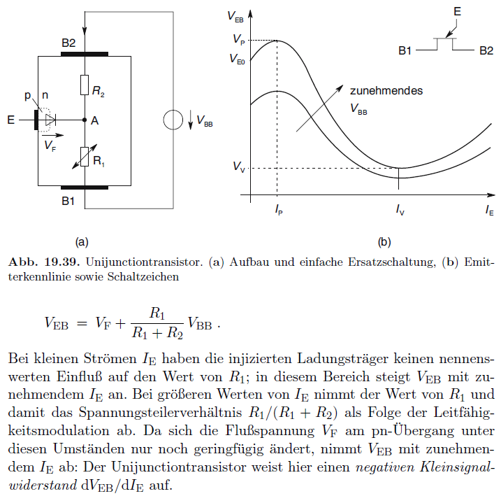

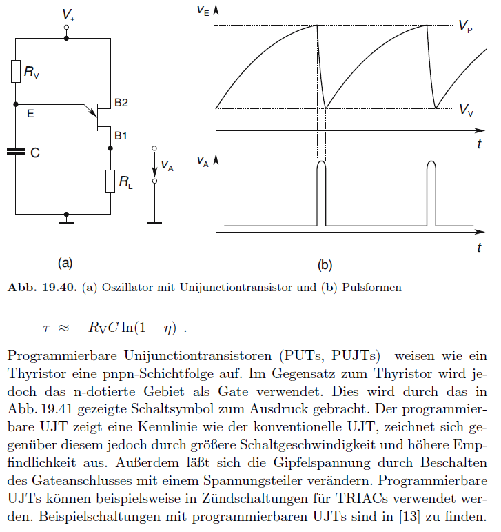

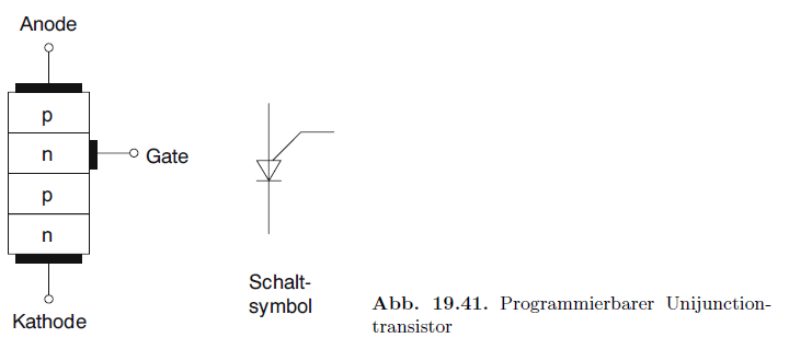

Hier der hoffentlich funktionierende Link zum 2N 2646:
https://www.reichelt.de/bipolartransistor-unijunktion-30v-0-05a-0-3w-to-52-2n-2646-p1973.html
Der Sze kennt das Bauelement nicht. Nur "unipolar resonant tunneling
transistor". Das ist aber was ganz anderes.
Immerhin der Reisch hat was zum Unijunctiontransistor zu sagen. Siehe
Anhang.
Hat mit einer Tunneldiode also nichts gemein. Tunneldioden basieren auf
sehr schmalen Verarmungszonen, die mit hohen Dotierungen erreicht
werden. Der Unijunction-Transistor darauf, ein gering dotiertes Gebiet
mit Ladungsträgern aus dem Emitter zu überschwemmen und so die
Leitfähigkeit zu erhöhen.

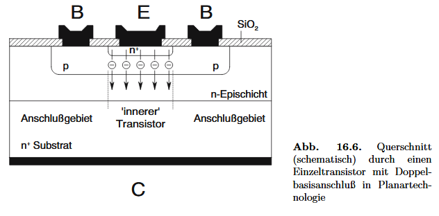

von Elias K. (elik)
Joachim B. schrieb:
> wurde der auch nicht Doppelbasis Transistor genannt?
Laut von dir verlinktem Reisch ist ein Doppelbasis Transistor ein
Transistor mit beidseitigem Basisanschluss. Dadurch verringert sich der
Basiswiderstand auf ein Viertel, da sich die Wege verringern. Aber den
Unijunction-Transistor kann ich darin nicht entdecken? Auch wenn Herr
Starke die beiden Begriffe scheinbar synonym verwendet. Wikipedia
spricht explizit von einer Doppelbasisdiode, nicht Transistor.
