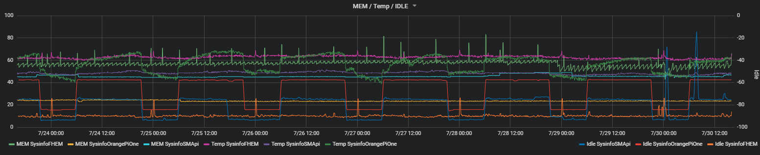

von Chr. M. (snowfly)
Joern DK7JB .. schrieb:
> Welches System
> würdet ihr mir empfehlen?
Durch ein paar habe ich mich durchprobiert,
jetzt hab ich FHEM und NodeRed nebeneinander.
Für die Kommunikation würde ich MQTT mit Mosquitto empfehlen,
von NodeRed in eine InfluxDB datenbank schreiben lassen
und Grafana zur Grafischen Auswertung.
Gibt es alles als Docker Container für den Pi.
Das macht dann auch schöne Bilder :)
und ist einfacher als es gerade klingt.
