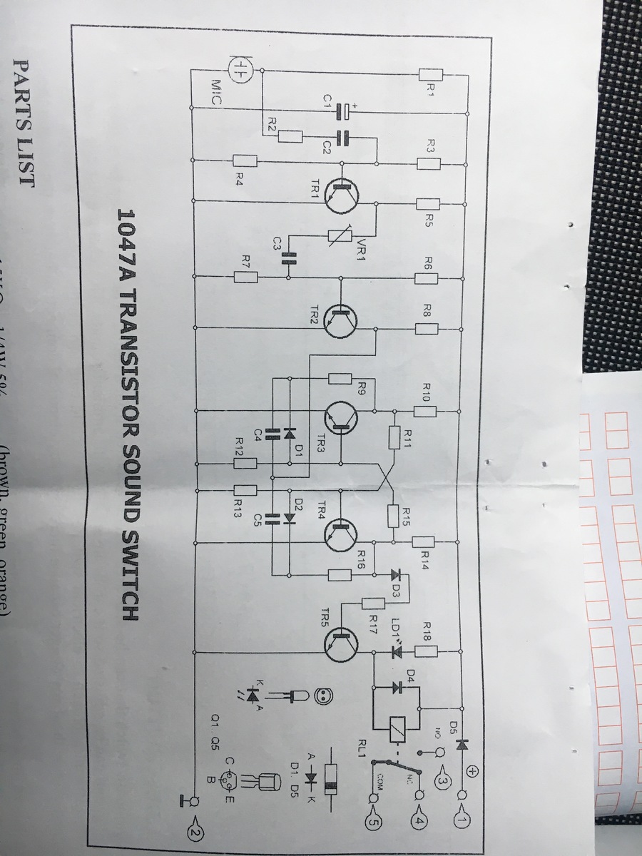

Hallo Wie kann ich das flip flop überbrücken So das das Relais bei jeder stimme schaltet und wieder zurück fällt.

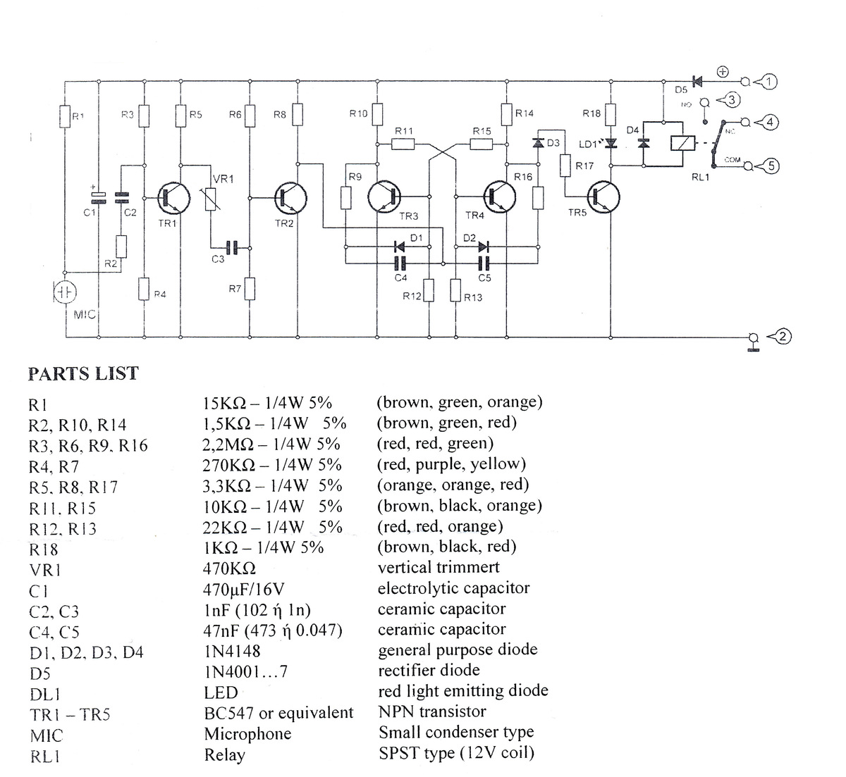

Hättest du nicht wenigstens das Bild drehen können oder erwartest du vom Leser nicht nur, die sehr knappe Frage zu beantworten, sondern auch das Bild lesbar zu machen? Den Eingang vom Flipflop abtrennen. Den Ausgang vom Flipflop abtrennen. Den Ausgang der vorherigen Stufe mit dem Eingang der nächsten Stufe verbinden. Idefix schrieb: > So das das Relais bei jeder stimme schaltet Wie lange? Ich würde den Flip-Flop zum Monoflop umbauen: https://www.elektroniktutor.de/analogverstaerker/monoflop.html Sollte durch Austausch von 2 Bauteilen klappen (Diode raus, Kondensator rein).

Vielen dank für eure Infos. Und sorry für das schlechte und gedreht e Bild.
#5922347
Sebastian R. schrieb: > Den Eingang vom Flipflop abtrennen. > Den Ausgang vom Flipflop abtrennen. > Den Ausgang der vorherigen Stufe mit dem Eingang der nächsten Stufe > verbinden. Eher nicht. Da flattert das Relais bei Geräusch. Besser in dem man aus dem diskreten FlipFlop ein MonoFlop macht. http://elektronik-kurs.net/elektronik/kippschaltungen/ Hi sorry nachmals für das Bild. Ich benötige diese Schaltung für eine Personenrufanlage. Wenn in einen Wohnheim eine Person in das Nachtwache Zimmer geht und HALLO ruft wird in der Alarmanlage eine Meldelinie geöffnet und die Nachtwache wenn diese im Haus unterwegs ist per GSM gerufen. Dies funktioniert auch soweit. Nur muss an dieser Schaltung das Flip-Flop weg sonst bekomme ich eine undefinierbaren zustand in der Anlage. Was tausche ich am schnellsten aus das es ein Mono Flop ist und mit was für Werte. Die Schaltung wird mit 12V Gleichspannung betrieben. Vielen Dank im voraus. Jens H. schrieb: > Was tausche ich am schnellsten aus das es ein Mono Flop ist und mit was > für Werte. Das kannst du dir jetzt doch herleiten aus den beiden Monoflop Seiten: https://www.elektroniktutor.de/analogverstaerker/monoflop.html http://elektronik-kurs.net/elektronik/kippschaltungen/ Der Ruhezustand am Ausgang zum Relais soll 0V sein. Ist das Mono im unstabilen Zustand, soll also TR4 sperren, im stabilen Zustand leiten.
