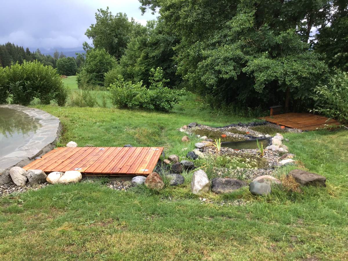

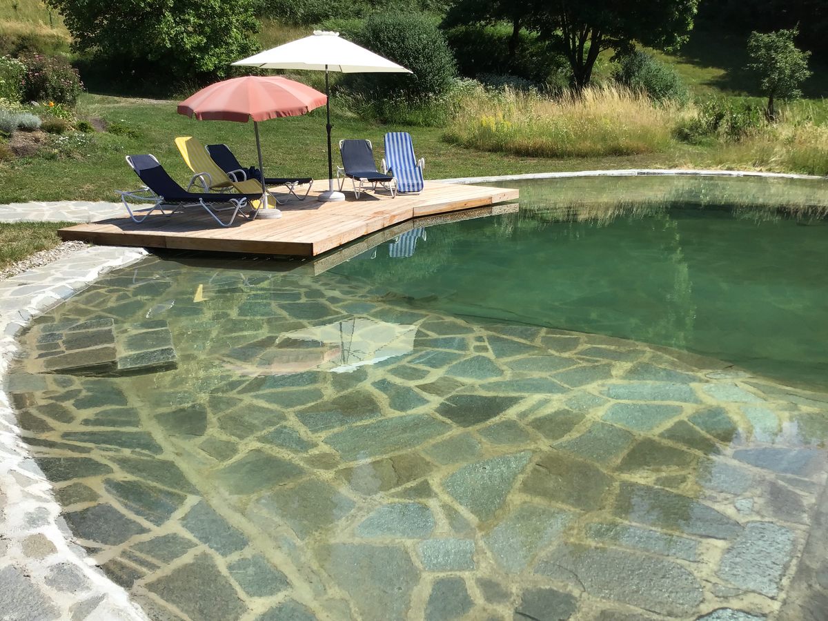

Was ich möchte:
Ich habe einen Badeteich mit selbstreinigendem Bachlauf. Das Wasser
zirkuliert ständig.
Das Problem ist dass natürlich der Teich durch verdunstung etc Wasser
verliert.
Es soll sobald ein gewisser niedrig Pegelstand erreicht wird ein Relais
geschatet werden welcher eine Pumpe (12V) 20W schaltet und von einem
Bach frisches Wasser zuführt.
Das Wasser ist allerdings nach einem Regen sehr trüb und dauert ca 2
Tage
bis es wieder klar ist. Es handelt sich um ein Ferienhaus und ich bin
nicht immer da um es zu kontrollieren. Wenn ich abwesend bin und es
gelangt schmuziges Bachwasser in den Teich ist alles versaut.
Zur zeit habe ich mir einen eigen Sensor gebaut:
Ein LED Licht und ein Dämmerungssensor in einem 1Meter PolokalRohr 50mm.
Das Problem ist die Fehleranfälligkeit durch gröberen Schmutz. Ich muss
es zu oft reinigen .
Ich hab mir gedacht mit einem Trübungssensor würde es besser
funktionieren.
