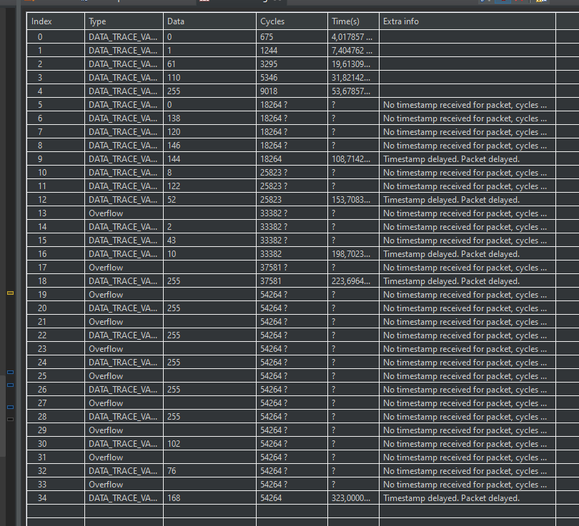

Hi!
Ich habe das Problem das teilweise meine SPI Kommunikation zu einem
LTC6813 fehlschlägt. Manchmal geht es und manchmal nicht.
Ich habe jetzt mal mit SWV die Einträge ins Datenregister verfolgt.
Teilweise wird mir da ein Overflow angezeigt.
Was bedeutet das genau? Bei einer Variable kann ich mir das vorstellen
aber bei einem Datenregister nicht.
Das ist ja im Endeffekt wie ein Schieberegister. Ich verstehe nicht wie
ich da einen Overflow haben kann.
Ich verwende einen STM32F4.
Ich verwende zum Senden und Empfangen Funktionen aus der HAL API.
Vielen Dank !

Gast #5923617
Moin,
also diese Overflow Message scheint sich mir eher auf das Trace-System
zu beziehen. Der SWV traced die Datenzugriffe über den SWO Pin wenn
ich das richtig gelesen habe.
Wenn die zu übertragenden Ereignisse zu schnell auftreten, schafft es
das Trace-System nicht mehr, die Information rauszupumpen. Und dann
gibt es einen Overflow (im Trace-System).
Stimmen denn die Daten bis zum Overflow?
Sieht mir nach einem WRCFGA Kommando aus.
Vielleicht musst du eine längere Pause nach einem Transfer machen,
damit die Daten aus dem SWO Pin rausgetickert werden können.

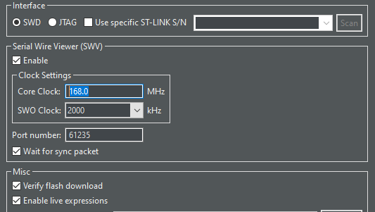

Ich SWV Einstellung als Bild angehangen. SWO Clock kann ich nur auf
2000,1000,500,250 usw. kHz einstellen.

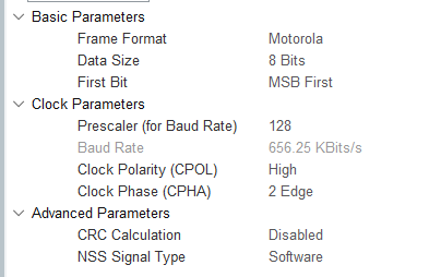

SPI läuft jetzt auf einer Baudrate mit 656 kbits. Also ist die SWO
Leitung mit 2000 kHz doch ausreichend getaktet oder?.
Immer vor den Overflows bekomme ich auch die Nachricht
"Timestamp delayed. Packet delayed. "
Ansonsten bekomme ich überall
"No timestamp received for packet, cycles value guessed. "
Das spricht natürlich stark dafür das mit dem Tracen auch etwas nicht
stimmt.

OP #5928078
Ich hab jetzt mal die Datenrate wieder auf 85 kBits gestellt. Jetzt
funkioniert alles ... es gibt auch keine Overflows mehr im Trace. Die
frage ist aber warum ?
Ich habe die maximale Datenrate anhand der SCK Zeit aus dem LTC6813
Datenblatt genommen.
Da steht min 1µs. für tclk. Das wäre ja eine Datenrate von 1000kBits.
Ich dachte mit 656 hab ich da nen guten Sicherheitsabstand.
Gast #5929479
Moin,
Naja, es kommt darauf an, was genau aus dem SWO PIN rauskommen muss.
Der Tracer will ja scheinbar einen Timestamp mitschicken, oder auch
nicht.
Es muss aber prinzipiell die Information drin sein, was für ein Ereignis
getraced wird (zb write) dann die Adresse und die Daten. Ich habe leider
keine Ahnung wie das serielle Protokoll da genau aussieht, aber es ist
schon einiges an Daten zu übertragen. Und die SPI kann auch ein kleines
FIFO haben (weiss nicht wie das bei dir jetzt ist). Es können also ein
paar Schreibzugriffe sehr schnell hintereinander kommen.
Das klingt für mich so, als ob die Datenmenge, die aus dem SWO Pin
rausgetickert werden muss eben so gross ist, dass das nicht schneller
geht. Wenn zu häufig diese Trace Events kommen, gibt es einen Overflow.
Für das letzte Project hatten wir ein 16 Paralel-Interface mit 270MHz
wenn ich mich recht erinnere. (Nexus2)
Beim Aurix hast du 1-2 serielle Ports zu je 2,5Gbit/s zum Tracen
(Aurora).
Das ist eine andere Leistungsklasse, die aber auch eine ganz andere
