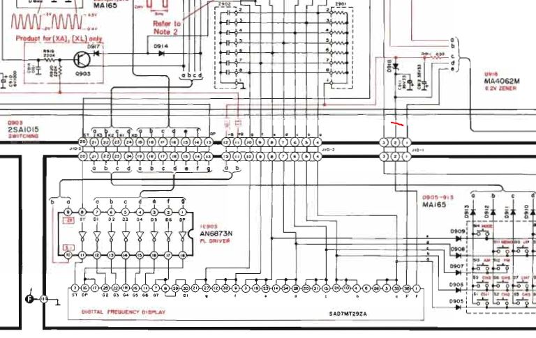

ich habe einen älteren Tuner mit VFD Display - mich interessiert, wie
ich dieses nur im Tuner Betrieb einschalten bzw. ansonsten ausschalten
kann? Ich würde instinktiv die Heizspg "wegnehmen" (roter Strich) - ist
das nachteilig?
Danke, Klaus.

wie sieht die Heizspannungsversorgung denn genau aus?
Viele Schaltungen arbeiten mit einer Symmetrisierung der
Heiz-Wechselspannung. Entweder wird das durch Wicklung mit
Mittelanzapfung am Trafo gemacht, oder (wie bei mir
Trafowickel-Faulpelz)mit zwei ca, 100-Ohm-Widerständen in Reihe an die
Heizwechselspannung, und in der Mitte die Verbindung zur
Gleichspannungsversorgung (-). Damit teilt sich der Anodenstrom, der
logischerweise auch über die Katoden fließt, symmetrisch auf, so das
keine der beiden Heizfaden-Seiten "zu viel Strom" abkriegen kann.
