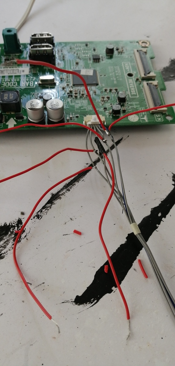

Hi Leute :)
Kurz zum Projekt:
Ich habe einen defekten LED Monitor und habe von ihm das Display
entfernt, sodass ich nur noch das backlight mit den Folien habe...Dieses
möchte ich mir an die Wand als Lichtquelle hängen.
Nun zum Problem:
Der Bildschirm geht natürlich nach einer gewissen Zeit automatisch aus,
da er kein Signal bekommt, ich möchte ungern immer ein PC/rasperry
pi/chromecast etc dranhängen.
Also kam ich auf die Idee einfach ein altes Hdmi Kabel zu nehmen, es
aufzutrennen und eventuell Kabel zu verbinden (oder Storm
reinzuschicken)
Vielleicht hat einer von euch eine Ahnung welche das nun sein müssten ?
Zur Veranschaulichung noch das Bild :)
Viele Grüße
Joscha

Gast #5923612
Danke schon mal für die Antworten :)
Heinz schrieb:
> Nimm ein Netzteil und speise die LEDs des Backlight direkt damit
Das ist eine gute Idee... Ich habe es mal eben gemessen. Leider kommen
von der Platine zu den LED,s 6 Kabel, ich habe mit meinem Voltmeter mal
abgecheckt was da so rauskommt und bekomme an manchen Pins 47 Volt und
bei anderen irgendwas im Millivoltbereich, bin jetzt etwas verwirrt wo
ich dort ein Netzteil anschließen soll.. ?
Ich denke das ist von Modell zu Modell unterschiedlich und die Frage ist
nicht zu beantworten aber vielleicht hat ja doch noch einer eine Idee.
(Die roten Kabel auf dem Bild habe ich angelötet um mein Voltmeter
anzuschließen)

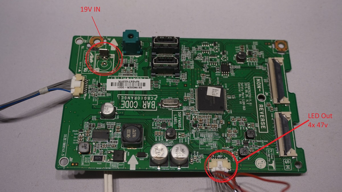

Gast #5924619
Ein Netzteil hast du doch schon im Display. Damit die Beleuchtung an und
aus geht, muss irgendwo ein entsprechendes Bauteil sein. Entweder was
zum schalten zwischen Netzteil und LEDs oder das Netzteil selber wird an
und ausgeschaltet. Also Leitungen verfolgen und schauen wo diese Stell
sein könnte. Viele ICs für die Spannungserzeugung haben zum Beispiel
einen Enable Pin. Der wird dann gerne über einen µConroller angesteuert.
Da könntest du entsprechend eingreifen und falls vorhanden diesen Pin
direkt so anlöten, dass er das Netzteil permanent eingeschaltet lässt.

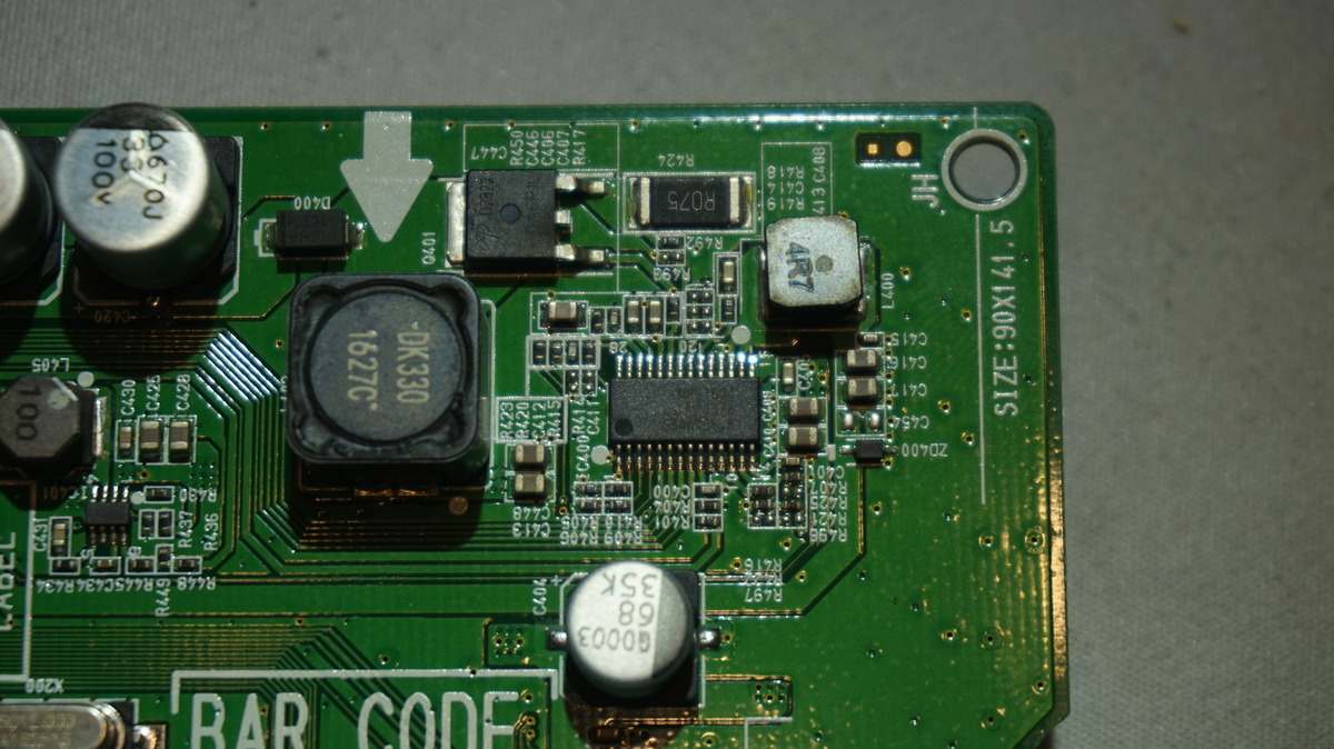

Gast #5925146
> an und
Ja, würde auch sehr gerne das Netzteil aus dem Bildschirm verwenden.
Ich bin mit Bauteilen leider nicht so vertraut. Löten kann ich
allerdings sehr gut.
Ich habe mal ein genaues Bild gemacht, vielleicht kannst du mir anhand
dessen ein bisschen auf die Sprünge helfen :)
Gast #5925209
Lorenz R. schrieb:
> Mach mal ein besseres Foto von dem Chip links unten. Der erzeugt
> ziemlich sicher die Spannung für deine Leds. Vermutlich hat er einen
> Enable Pin, der vom Mikrocontroller angesteuert wird. Wie genau und
> welcher Pin das ist müsste eigentlich alles im Datenblatt stehen.
So neues Bild..
Ich glaube jetzt komme ich der Sache näher :D
auf dem Chip steht folgendes:
mps1624 mp3378 G34w156.8
Ich habe schon mal beim Googeln diese Seite dazu gefunden:
http://www.mouser.com/ds/2/277/MP3378_r1.0-972438.pdf
Das kommt wohl meinem Chip schon sehr nahe mit den 4 Led "Kanälen"
Den Enable Pin sehe ich allerdings nicht, bin da aber auch echt kein
Fachmann welche Bezeichnung es da noch geben könnte.
Gast #5925232
'EN' pin 27. ;-)
Messe mal EN an pin 27 und VIN an pin 24 nach.
Falls ohne HDMI-Signal nur EN abgeschaltet wird, dann müsstest du EN
dauerhaft auf aktiv legen.
Falls ohne HDMI-Signal aber auch VIN abgeschaltet wird (also die
Versorgung der LEDs und auch dieses ICs) dann musst du nach dem Enable
für die Erzeugung der VIN Spannung suchen. Vermutlich der kleine 8-Pin
IC Mitte Links in deinem letzten Bild.
#5925241
Zombie schrieb:
> Enable: Pin 27
Außerdem Pin 4, Pin 28. An allen drei Pins können Signale zur
Helligkeitssteuerung bzw. zum Einschalten liegen. Der Phantasie des
Schaltungsentwicklers ist da breiter Raum gegeben.
Da hilft nur, alle drei mit dem Oszilloskop zu verfolgen und dann eine
entsprechende Modifikation zum dauerhaften Einschalten zu finden.

Gast #5925270
Pin 4 'ADIM' - input signal for analog brightness control
Pin 28 'PWM' - input signal for PWM brightness control
Hatte ich beide übersehen stimmt. Ohne mich jetzt tief ins Datenblatt
einzulesen, denke ich aber damit lässt sich die Helligkeit in weitem
Bereich steuern aber nicht ganz abschalten. Siehe Tabelle 1:
"Table 1—The range of PWM dimming duty"
joscha schrieb:
> Hoffe ich denke da jetzt richtig ?
>  EN (pin 27) mit GND messen ? und VIN (pin 24 ) mit GND...also dann das
> Voltmeter im Beepermode ob sich die beiden Pins mit GND verbinden?
Nein, bitte nicht im "Beepermode" (Durchgangstester / Diodentester) des
Multimeters!
Du musst das Multimeter als Spannungsmesser (DC, Volt) einstellen.
Ich gehe mal davon aus, dass du kein Oszilloskop hast. Sonst könnte man
sich die Signale(Spannungen) schön gleichzeitig anschauen. - Wie von
Dieter vorgeschlagen.
Messen einmal "von EN (pin 27) nach GND"
und einmal "von VIN (pin 24) nach GND" ist korrekt.
