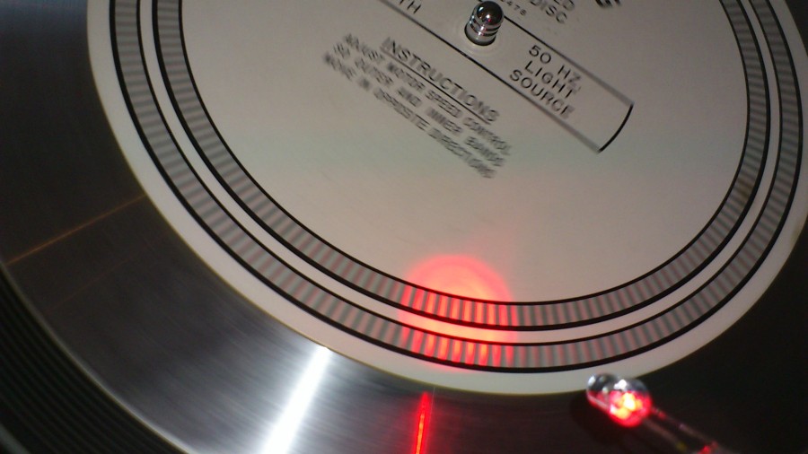

Hi, anbei eine 555 Schaltung die eine LED  getriggert von der
Netzfrequenz ein und aus schaltet. Ich habe das Tastverhältnis so
eingestellt, damit die Balken auf der Stroboscheibe möglichst scharf
erscheinen.
Man kann die Schaltung auf Lochraster löten,oder, so wie ich, eine
doppelte Lötleiste nehmen,und ein 12V AC Steckernetzteil als
Stromversorgung.
Damit kann man die Drehzahl von  Plattentellern, die abhängig von der
Netzfrequenz laufen, sehr genau einstellen.
Grüße, Armin

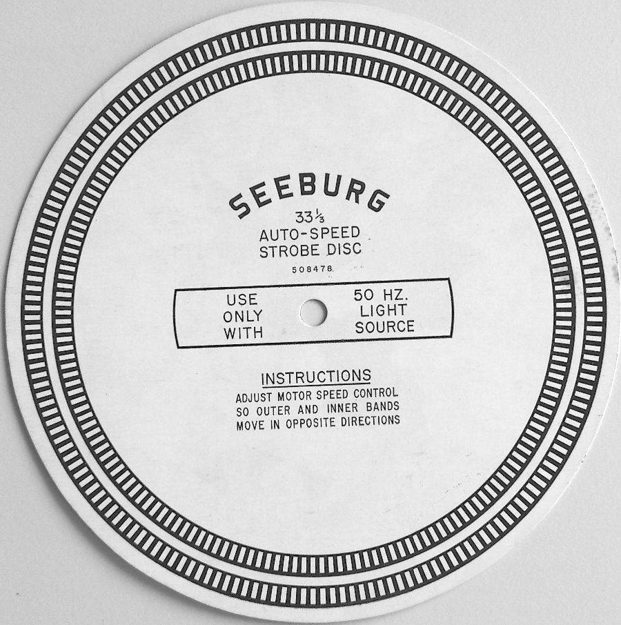

Gerade bei diesen Modellen ist das überflüssig. Es gibt aber Modelle mit
BLDC  oder DC Motor, für die ein Stroboskop gar nicht so dumm ist. Um
das Projekt zu vervollständigen, könntest du uns noch eine Stroboskop
Scheibe posten - zum Selbstausdruck.

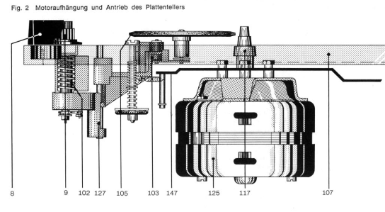

die Drehzahlumschaltung von 33 nach 45, oder 78, erfolgt in der Regel
durch eine Stufenwelle. Dadurch wird ganz einfach das
Übersetzungsverhältnis des Antriebs definiert verändert.
Für die Drehzahlen 33 und 45, gibt es verschieden große Ringe auf der
Stroboscheibe.
Aber trotzdem kannst du da keine Feineinstellung der Geschwindigkeit
vornehmen. Das Untersetzungsverhältnis ist vorgegeben und der Motor ist
fest mit der Netzfrequenz verkoppelt.
von Armin L. (linzenich)
Matthias S. schrieb:
doch, kann man. Die Stufen sind ja leicht konisch, wie man sehen kann.
Mit der Feinregulierung kann man das Reibrad geringfügig nach oben oder
unten bewegen.
von FrankyDee (Gast)
Bei einem Reibrad- oder Riemenantrieb wird das Übersetzungsverhältnis
zum Plattenteller geändert. Üblicherweise erfolgt dies durch eine
Durchmesserveränderung der Motorwelle = Geschlitzte Hülse auf der
Motorwelle, die durch eine mechanische Betätigung von außen im
Durchmesser "aufgeweitet" werden kann.
Bei einem netzsynchronen Direktantrieb geht dies natürlich nicht. Ein
netzsynchrones Strobos würde dann auch keinen Sinn machen.
