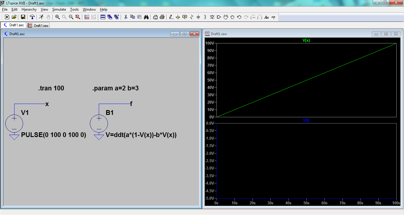

LtSpice Differentialgleichung
Gast #5923941
Du kannst gesteuerte Quellen* benutzen und für ein d/dt eine Spule. Und
eine passende Schaltung brauchst du auch.
* Spannungsgesteuerte Stromquelle, Spannungsgesteuerte Spannungsquelle,
Formel-Spannungsquelle, Formel-Stromquelle, ...
Gast #5923955
Abdul K. (ehydra) Benutzerseite
>Die Funktion ddt(x)
ddt(x):Time derivative of x
So ganz klar ist mir nicht, wie das funktionieren soll. Ich würde gerne
den zeitlichen Verlauf von x bei gegebenem Startwert darstellen und dazu
eine Schaltung malen.
Gast #5924000
Abdul K. (ehydra)
>So z.B.
Danke dafür :-)
Allerdings hätte ich gedacht, dass die Gleichung gegen einen festen Wert
läuft.
Wenn ich z.B. a=1 und b=1 setzte, dann gibt es für x=0.5 eine statisch
Lösung:
dx/dt = 1*(1-0.5)-1*0.5=0.5-0.5 = 0
oder habe ich mich verrechnet?

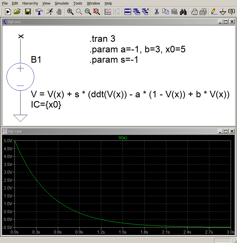

Moderator #5924077
Erst formst du die DGL so um, dass rechts eine 0 steht:
Den Term auf der linken Seite setzt du wie folgt in den Term der
B-Quelle ein, wobei du du x durch V(x) ersetzt:
V = V(x) + s * (ddt(V(x)) - a * (1 - V(x)) + b * V(x))
               \__________________ __________________/
                                  V
                                 DGL
Der Parameter s=±1 definiert das Vorzeichen des darauffolgenden Terms.
Konvergiert die Berechnung nicht (d.h. es erscheint eine entsprechende
Fehlermeldung, oder es wird keine Lösung im Diagramm angezeigt), kannst
du die Simulation mit geändertem Vorzeichen wiederholen.
Der Parameter x0 ist der Startwert, d.h. der Wert von x zum Zeitpunkt 0.

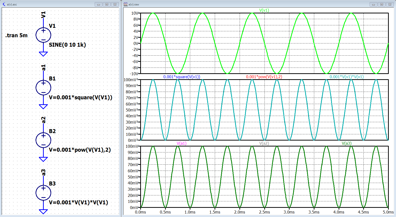

#5925539
Herbert schrieb:
>>Erst formst du die DGL so um ..
> Super Beitrag und Beispiel, danke :-)
> Gibt es eine Möglichkeit z.B. 'a' in einer extra Formel von 'V' abhängig
> zu machen?
> Also z.B.a=0.001∗V²
> a=0.001*V²
Hier mal 3 bzw. 6 Möglichkeiten:
- 3 Varianten durch Eingabe der Formel über "Add Traces"
- 3 Varianten über BV-Quellen
Einen kleinen Unterschied stellst du dabei fest - die Einheit "V" wird
bei der Variante mit BV-Quellen nicht mitquadriert, da eine
Spannungsquelle natürlich niemals die Einheit V^2 haben kann. Helmut S.
kennt da aber vielleicht noch bestimmte Tricks. Bei der Eingabe der
Formeln über "Add Traces" wird der Term rein mathematisch dargestellt -
also auch die Einheit quadriert.
Grüße
Simon
#5925551
Man kann die Einheiten im Ausgabefenster anpassen. Einfach die
angezeigten Werte mit den gewünschten Einheiten multiplizieren.
V(olt)^2:
V(a3)*1V
W(att):
V(a3)*1A
Ohm:
V(a3)/1A
#5925594
Ja, durch manuelle Ergänzung im Ausgabefenster geht es natürlich. Habe
es so gemeint, dass man die BV-Quelle ja nicht so definieren kann, dass
direkt die Einheit V^2 ausgegeben wird. Oder geht sowas dennoch durch
einen Trick (auch wenn es physikalisch bei einer Spannungsquelle
unsinnig ist)? Also ohne, dass man noch was im Ausgabefenster ergänzen
muss. Rein aus Interesse.
#5925610
Si K. schrieb:
Anders geht es leider nicht, weil SPICE, und damit auch LTspice, nur
Spannungen und Ströme berechnet.
