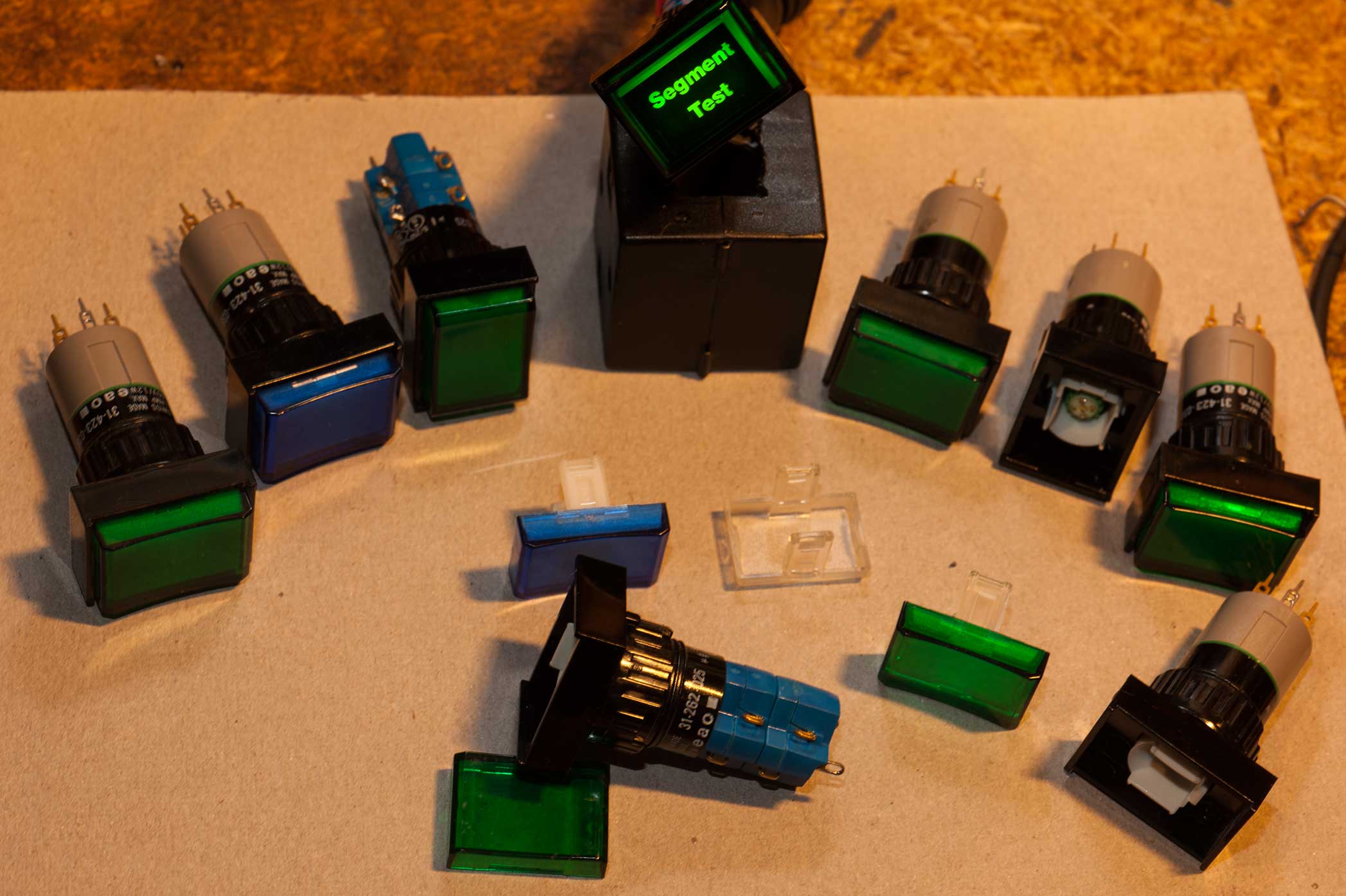

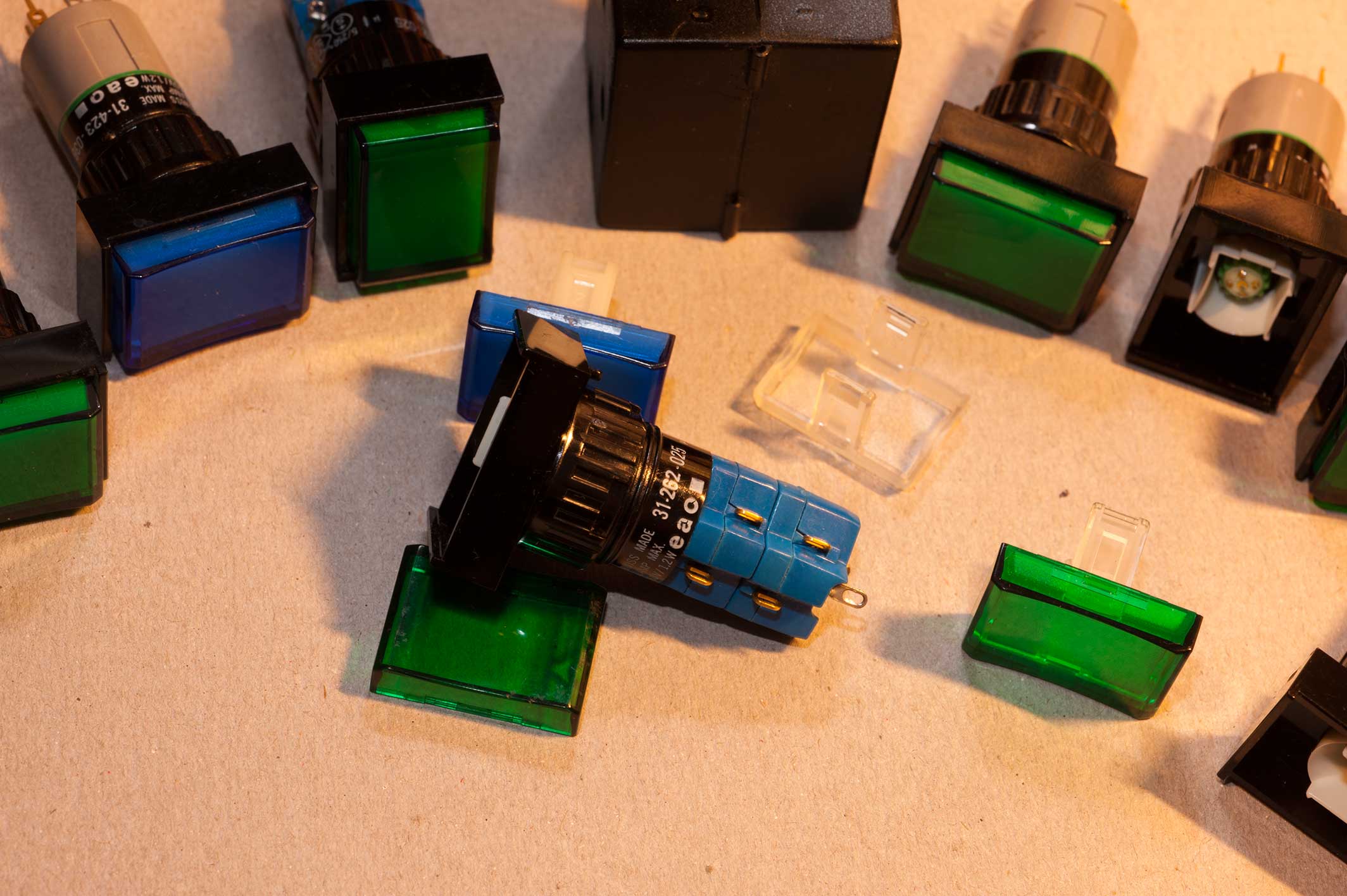

von Horst O. (obelix2007)
Horst O. schrieb:
> ... habe vor Jahren diese Tasterserie eingebaut - hat es in vielen
> Varianten und Farben (der Tastkappen) des Schaltverhaltens und der
> Beleuchtung.
> Schweizer Fabrikat: Hersteller eao
> Sind allerdigs nicht ganz billig, aber wie es aussieht, immer noch
> lieferbar.
> Gruß Horst
von Markus H. (poty)
Hallo Horst :)
Ja die kenne ich, aber sind wie gesagt zum Programmieren etwas
unangenehm auf dauer.

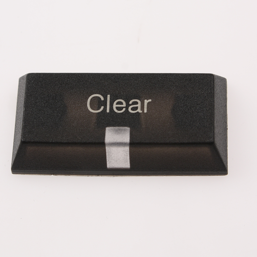

Als Beispiel habe ich mal ein Bild beigefügt, mir würde auch eine LED
anzeige unter dem Text ausreichen. Ich muss nur anzeigen, das die
Funktion gerade verfügbar ist oder ausgewählt wurde.
Also im allgemeinen werde ich wohl normale Cherry Taster benutzen und
brauche  "nur" die Kappen.

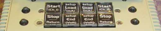

von Helmut K. (hk_book)
Noch ein Versuch: mec (gehört zu Apem); schau mal in das Datenblatt
unter diesem Link:
https://www.apem.com/int/1za-258.html
Wir benutzen so etwas mit seitlich einschiebbaren Papierstreifen.
44*56mm,
Hersteller scheint fela.de zu sein, aber die produzieren inzwischen
höherwertiges u.a. aus Glas.

Vielleicht gäbe es ja auch die Cherry Kappe wie in meinem Bild oben als
blanko zu bekommen und dann selbst zu bedrucken und neu zu versiegeln?
Habe ich leider aber auch noch nicht so auffinden können.

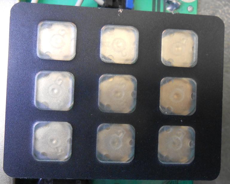

von W.P. K. (elektronik24)
Schau mal hier:
https://www.shop.display3000.com/wichtiges-zubehoer/folientastaturen/folientastatur-16-tasten-individualisierbar.html
Die nutze ich selber für Kleinstprojekte. Man kann sie auch verkleinern,
soweit ich mich erinnere ist die Matrix so aufgebaut, dass man an einer
Ecke angefangen, Bereiche abschneiden kann. Ich weiß jetzt nicht mehr,
wie viel man wegschneiden kann. Ich weiß nur, ich habe eine auf 3x3
Tasten verkleinert und eine auf 4x2 Tasten.
Da die Rückseite nach Abziehen der Schutzfolie komplett transparent ist,
kann man die Tasten auch von hinten komplett oder einzeln beleuchten. Im
Bereich der Leiterbahnen und Kontakte wird das Licht allerdings
abgeschattet... aber da Papier ja gut streut ist das evtl. noch
akzeptabel.
Auf jeden Fall bekommt man so schnell und günstig professionell
aussehende Geräte für Einzelgeräte oder Kleinstserien.

@W.P.K.:
- Danke für den guten Link zum dauerhaften Programmieren und täglicher
Nutzung finde ich Folientastaturen nicht so gut. Aber ich hab noch ein
anderes Projekt das ich umsetzen möchte und da passt das Perfekt! DANKE!

von N. B. (charlie_russell)
Aliexpress.
Werden z.B. in Kassen verbaut.
von Thomas W. (goaty)
Hatte ich mal mit so einer Preh Programmierbaren Kassentastatur gemacht.
Kann man wunderbar mit AutoIt verwenden z.B. für das
Video-Schnittprogramm o.ä.
von Dominik S. (dominik_s281)
Danke dir. Ich hab sowas ums verrecken nicht gefunden.

von Manfred P. (pruckelfred)
Markus H. schrieb:
> ich bin auf der Suche für mein kleines Projekt nach individuellen
> beschrifteten Tastatur-kappen
Wenn Du über die Distributoren kaufen kannst, schaue auf Marquardt. Im
Anhang zwei Seiten aus deren aktuellem Katalog *).
Das kann dann so aussehen wie auf dem Bild, mit einer älteren
Marquardt-Baureihe und die Schildchen mit dem Laserdrucker gemacht.
https://www.marquardt-schalter.de/fileadmin/pdf/marquardt_katalog_2012_de.pdf
