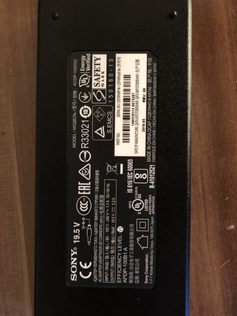

Benötigt man wirklich einen Kondensator im Schaltnetzteil von einem
Fernseher mit einer Spannungsfestigkeit von 570V?
Im Netzteil ist ein Elko mit 120uF und 570V ausgelaufen. Ich habe  im
Netz nach so einem Elko gesucht aber nichts bei EBay, Amazon oder
Reichelt gefunden. Mir kommt der Spannungswert so hoch vor, aber ich bin
mir nicht sicher ob man einen Elko mit nur 400V Spannungsfestigkeit
nehmen kann. Ich denke Sony baut nicht zum ersten Mal einen Fernseher
und hat sich bestimmt dabei etwas gedacht oder bauen die Hersteller auch
vielleicht überdimensionierte Bauteile ein, weil die noch vielleicht ein
paar Tausend Stück in irgendeinem Lager haben?
Den Kondensator von Aliexpress habe ich auch gesehen. Ich bin mir nicht
mehr sicher ob ich das Netzteil bei so einem teuren Kondensator
reparieren werde. Vielleicht ist im Netzteil noch etwas kaputt. Wenn ich
die Zeit und die Bauteile zusammen rechne bin ich schon wahrscheinlich
vom Preis her in der von 50€. Für 50€ kann man schon ein neues Netzteil
kaufen.
H.Joachim S. schrieb:
> Der Glotze ist es egal, ob der Strom aus einem Netzteil kommt wo
> Sony
> oder was anderes draufsteht....
> 19,5V sieht nach Zweitverwertung Notebook-Netzteil aus.
Ach je, jetzt verstehe ich, der Fernseher hat ein externes Netzteil. Was
für ein Exot!
Aber weshalb darin ein 570V Elko verbaut sein soll ist schleierhaft.
Guest 123 schrieb:
> Wenn ich die Zeit und die Bauteile zusammen rechne
Wenn Du deine eigene Zeit wirklich rechnen musst bzw. willst kann man so
eine Reparatur vom Grundsatz her vergessen.
Wie gesagt, die höhere Spannung hat nichts zu tun mit zufälligen
Überbeständen oder massiver Überdimensionierung sondern schlicht und
ergreifend mit PFC. Gerne googeln, falls nicht bekannt.
