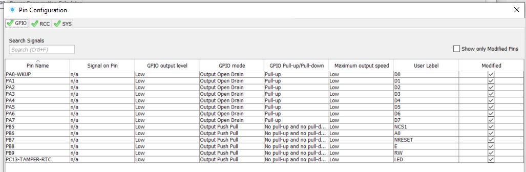

Das klingt falsch. Ich sehe da nirgends Pullups.
Wie soll das Display jemals einen H-Pegel sehen?
> Funktioniert der Aufbau mit 3.3V DC GPIO's?
Ich nehme an, daß du das Display mit den 3.3V vom STM versorgst. In dem
Fall passen die Logikpegel. Nur daß du die Ausgänge am STM als push-pull
konfigurieren mußt.

Die Pullups sind über STM32CubeMX direkt vom STM32F103 gesetzt,
allerdings nur an den Datenleitungen. Diese sind, wie erwähnt, als
Open-Drain konfiguriert. Alle anderen GPIOs sind als Push-Pull
konfiguriert.
von Micro (Gast)
Hier mal die Konfiguration aus dem CubeMX. Damit sollte die
GPIO-Konfiguration klar sein.

Also alles, was du da in main() hineingeschrieben hast, fliegt raus. In
main gehören niedere Hardware-Angelegenheiten nicht hinein.
Stattdessen sehe ich für dein Vorhaben 4 separate Quellen:
1. Chip-Konfiguration, wo eben auch die diversen Pins zum Display
eingerichtet werden. Also GPIO, rein oder raus, hier garantiert kein
OpenDrain, sondern normale Ausgänge.

von Axel S. (a-za-z0-9)
Micro schrieb:
Aber warum? Wenn du auf das Display schreibst, muß der STM die Leitungen
treiben, die Pins müssen also als Ausgang konfiguriert sein. Wenn du vom
Display lesen willst (am ehesten wohl den Status) dann müssen die Pins
am STM als Eingänge konfiguriert sein. Open Drain bringt als Ausgang
keinen Vorteil (gegenüber Push-Pull) und ist nur dann als Eingang
tauglich, wenn du jeden Pin auf H setzt.
Wenn du vom Display auch lesen können willst (das sparen sich viele
LCD-Libraries) dann mußt du die Datenrichtung der Pins für den Datenbus
zur Laufzeit umschalten. CubeMX unterstützt das nicht? Dann lerne halt,
wie du direkt auf die Register der GPIO zugreifst. Das geht nicht nur
schneller, sondern ist im Zweifelsfall sogar besser lesbar.
Mach es doch einfach wie der Rest der Welt (vulgo: richtig) und versuche
nicht irgendwelche Sondergeschichten, die du nicht mal begründen kannst.
von Micro (Gast)
Das ist falsch. Die Register für Input- und Outputregister sind
eigenständig und das auch schon viele viele Jahre.
in etwa so wie es in der Funktion "void Data_Release(void)" geschieht?
falsch, ich muss nur eine Open-Drain-Schaltung verwenden.
Open-Drain ist keine Sondergeschichte sondern eine vollkommen normale
Geschichte. Selbst auf Wikipedia ist wunderbar nachzulesen was diese
Schaltung bewirkt.
