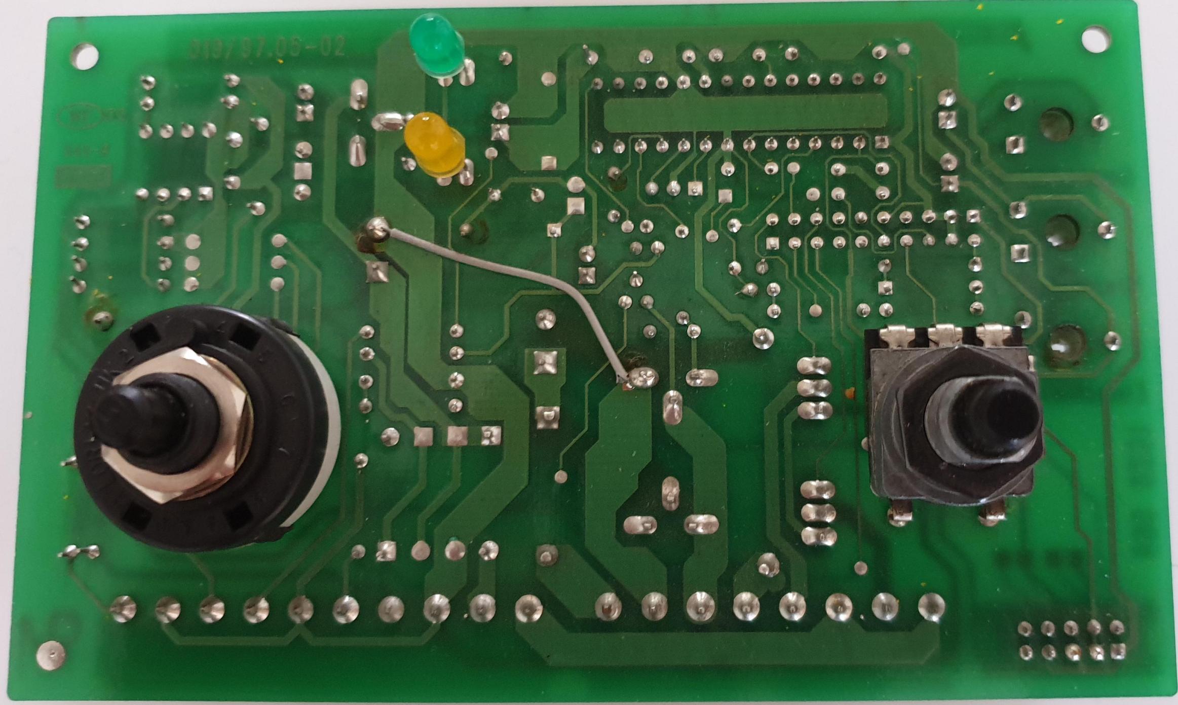

mein Schweißgerät (Schweißkraft PRO-MAG 200) tut leider nicht mehr wie
es soll.
Problem: Der 24V Motor (M1) für den Drahtvorschub bekommt nur noch etwas
über 4V, egal was man am Vorschub-Poti einstellt.
Ich geh davon aus, dass ich hier ein Problem mit der Platine habe
allerdings bin ich nicht sonderlich Fit in Sachen Elektronik und suche
deshalb hier Hilfe.
Anbei ein Foto der Platine und vom Anschlussplan.
Könnte mir jemand ein paar Tipps wie ich dieses Problem weiter
eingrenzen könnte?
Vielen Dank!

#6975221
habe bei meinem Schweißgerät Rehm Synergic 182 ebenfalls das Problem,
dass sich der Drahtvorschub nicht mehr regeln lässt. Die Platine ist
genau die 6900251 . Woran lag es bei den beschriebenen Fällen? Kann mir
da jemand bei der Reparatur helfen oder sogar meine Platine reparieren?
Würde mich auf eine Antwort freuen
Ralf
OP #6975319
also wie gesagt, bei mir hatte - warum auch immer - das Poti viel zu
wenig Spannung. Ich habe daher mittels Drahtbrücke von einem anderen
Punkt Spannung angelegt und das Problem war behoben.
Ich schätze/glaube/denke, dass das Poti einen Spannungsteiler aufzieht
der durch den Controller in PWM für den Motor gewandelt wird.
Grüße

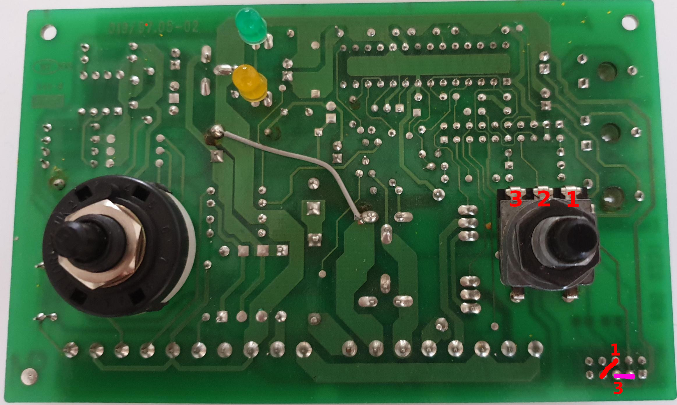

OP #6976637
Leider hab ich das Schweißgerät aktuell nicht zur Hand, deshalb hier aus
meinem Erinnerungsspeicher:
Wie auf dem in diesem Post anhängendem Bild zu erkennen sind die
Verbindungen vom Poti auf die Pfostenleiste gelegt. Ich gehe davon aus,
dass in diesem Kabel - je nach Modell des Geräts - gewisse Brücken drin
sind und hier ein Kabelbruch vorliegt.
Meine Lösung war eine Drahtbrücke wie auf dem Bild rechts unten in ROT
abgebildet um Pin-1 vom Poti wieder mit Spannung zu versorgen.
Auf meiner Platine ist noch eine weitere Drahtbrücke (im Bild MAGENTA),
leider weiß ich nicht mehr ob diese von mir ist.
Eine Inspektion des Flachbandkabels und/oder etwas Nachmessen bringt
sicher schnell genauere Erkenntnisse.
Viel Erfolg beim reparieren!
