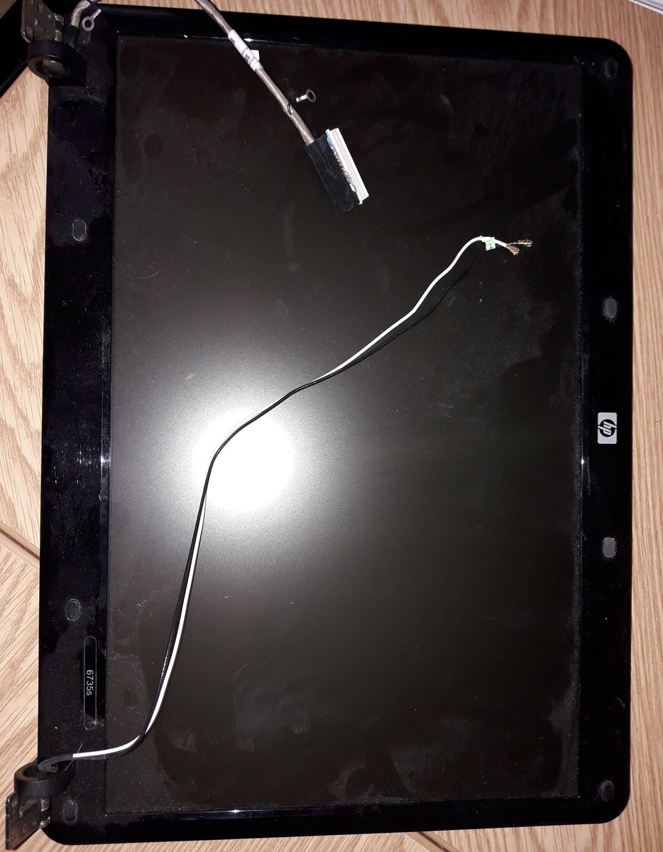

ich habe das Display (sollte noch funktionstüchtig sein) von einem alten
HP6735s
(http://h20628.www2.hp.com/km-ext/kmcsdirect/emr_na-c01613452-23.pdf)
ausgebaut, da ein IC von dem Mainboard durchgeschmort ist. Ich möchte

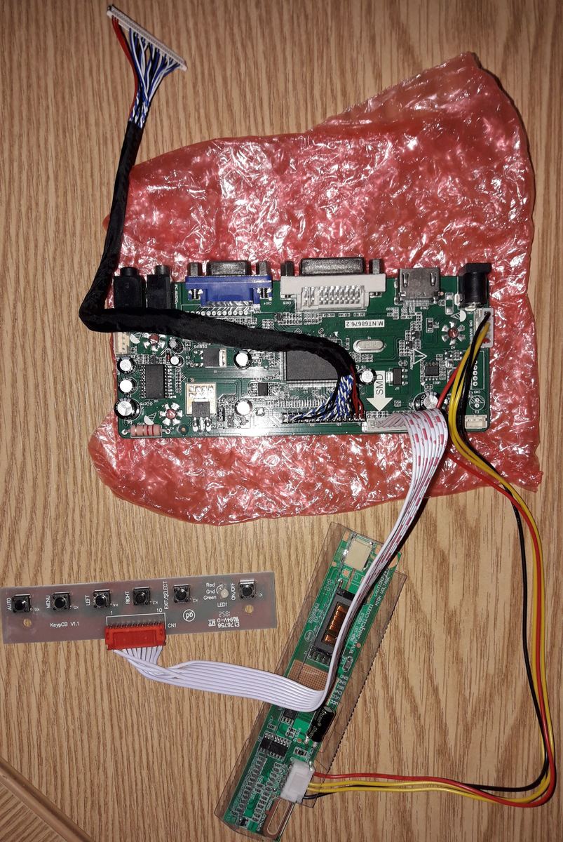

versuchen das Display mit einem LCD Controller Board M.NT68676.2
(https://www.mikrocontroller.net/attachment/380200/User_s_guide_of_M.NT68676.2A_controller_board_V1.1.pdf,
https://www.ebay.de/itm/HD-HDMI-VGA-DVI-LCD-Controller-Board-Module-For-DIY-LCD-Panel-M-NT68676-2A/142523403876)
anzusteuern und später evt. für meinen RPi zu verwenden.

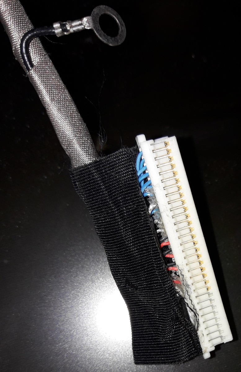

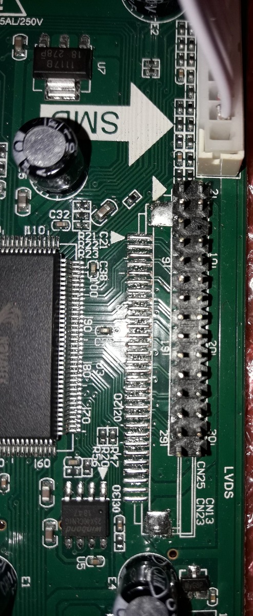

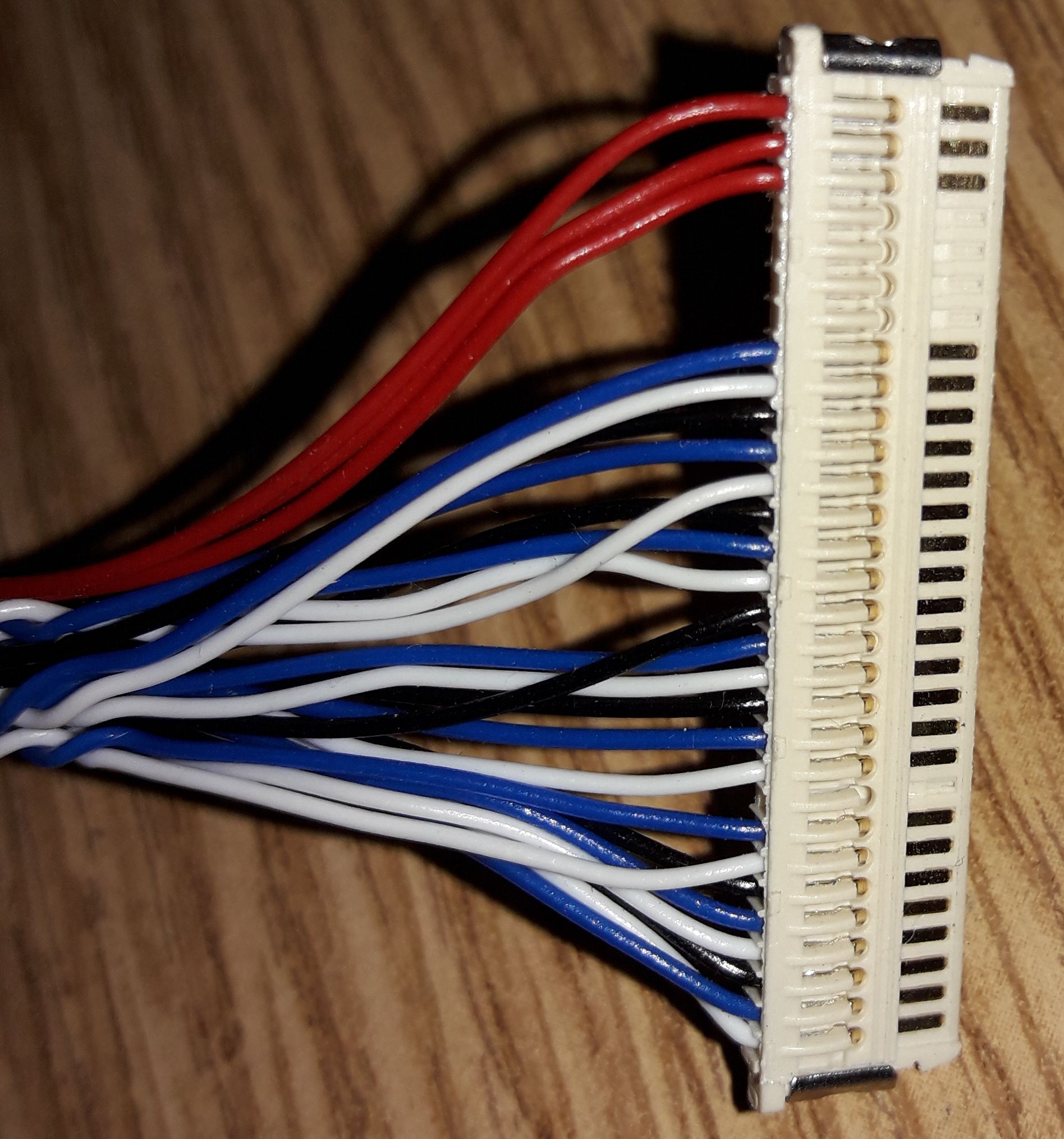

Das Problem ist, dass ich nicht weiß, wie ich die auf den Anhang-Bildern
zu sehenden LVDS Anschlüsse vom Display und vom Controller zusammen
bekommen soll (kein male-female o. Ä., LVDS-Anschluss vom Controller ist
etwas länger als der vom Display, Anschlüsse haben unterschiedliche Pins
ausgelassen).

Nun du wirst nicht darum herumkommen das Display zu öffnen und das
Displaykabel durchzuklingeln. Der Stecker den du da hast enthält noch
wesentlich mehr Signale als nur LVDS. Unter anderem ist da die
Invertersteuerung und auch USB für die Cam aufgelegt. Bei der
Gelegenheit kannst du dann gleich auch die genaue Displaybezeichnung
aufschreiben. Ich vermute ein 15.4 wxga Panel mit 30pin LVDS und CCFL
Beleuchtung.
Alles in allem lass es, deine Kenntnisse reichen nicht für das was du
vorhast.
