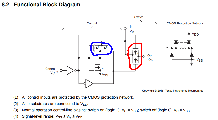

beim durchlesen des Datenblattes zu einem cd4066b(Elektronischer
Schalter) bin ich auf ein Schaltzeichen gestoßen, welches ich noch nie
zuvor gesehen habe. Ich habe die beiden Symbole im Anhang rot und blau
umrandet. Kann mir einer von euch sagen was für Symbole das sind?
Viele Grüße,
Simon

Marek N. schrieb:
> Letztendlich zwei parallel geschaltete Mosfets.
... bis auf das Gate. Das wird jeweils von woanders angesteuert.
Simon schrieb:
> ein Schaltzeichen
Das sind jeweils 2 Schaltzeichen unterschiedlicher Mosfets (P- und
N-Kanal). Die Skizze ist aber sowieso schlampig gezeichnet, denn die
Body-Diode des N-Kanal-Mosfet ist nicht angeschlossen wie dort
eingezeichnet. Denn sonst käme eine positive Spannung vom Vin immer am
Vout heraus.

Das kann ich jetzt nicht ganz nachvollziehen. Es ist doch für alle drei
N-Kanal-Mosfets garantiert, dass der Substratanschluss gegenüber Drain
und Source auf einem niedrigeren oder gleichen Potential liegt, so dass
die Bodydioden nie leitend werden.
Moderator (Firma: Titel) Persönliche Seite #5926614
Yalu X. schrieb:
>> Denn sonst käme eine positive Spannung vom Vin immer am Vout heraus.
Den rot umrandeten.
> Es ist doch für alle drei N-Kanal-Mosfets garantiert, dass der
> Substratanschluss gegenüber Drain und Source auf einem niedrigeren
> oder gleichen Potential liegt, so dass die Bodydioden nie leitend werden.
Richtig, im IC ist das schon so (deshalb ist im obigen Plan diese Diode
eben irreführend eingezeichnet, die muss eigentlich wie bei Wikipedia
korrekt dargestellt an neg. Potential angeschlossen sein).
Aber wenn jemand auf die Idee kommt, diese Prinzipschaltung mit
einzelnen Mosfets nachbauen zu wollen, dann liegt die Bodydiode bei
beiden Bauteilen unverrückbar zwischen D und S. Und beim Aufbau mit
diskreten Mosfets ist dann auch die Body-Diode im P-Kanal-FET in der
umgekehrten Richtung leitend.
Wenn man so einen bidirektionalen Schalter diskret aufbauen will, dann
darf man die FET nicht parallel verdrahten, sondern man muss die FET
sogar in Reihe schalten, dass immer mindestens 1 der beiden Dioden
sperrt.

Tatsächlich kenne ich das eher so, daß das Transmissiongate ein eigenes
Symbol hat. Wie in der englischen Wikipedia gezeigt:
https://en.wikipedia.org/wiki/Transmission_gate
Was der TE da zeigt, ist ja schon die "Innenschaltung" eines
Transmissiongates. Zwei MOSFET als Standard-Inverter. Und zwei MOSFET
parallel als Schalter. Und wie von Vorrednern bereits angemerkt: diskret
nur mit MOSFET aufbaubar, die einen separaten Substratanschluß haben. In
CMOS-IC liegen die Substratanschlüsse aller n-FET auf Vss und die aller
p-FET auf Vdd. Es gibt dann keine implizite Diode zwischen Drain und
Source, wohl aber je eine(!) solche Diode von Drain bzw. Source nach Vss
bzw. Vcc.

Nur um nicht aneinander vorbeizureden: Die Bodydioden (von denen es pro
Mosfet ja zwei gibt) sind hier gar nicht eingezeichnet. Mit "Diode"
meinst du den Subtratanschluss. Richtig?
Der Subtratanschluss des rot umrandeten N-Mosfets wird im OFF-Zustand
des Analogschalters über den N-Mosfet links unten auf Vss gezogen, was
dann der Schaltung in Wikipedia entspricht. Im ON-Zustand wird er über
das linke Transmission-Gate mit "In" verbunden, wobei die Diode nicht
stört, weil dann mindestens einer der beiden Mosfets sowieso leitet.
Warum dieser Aufwand getrieben wird und der Subtratanschluss nicht
einfach fest mit Vss verbunden wird, und warum Entsprechendes nicht auch
für den P-Mosfet gemacht wird, habe ich allerdings nicht ganz
verstanden. Vermutlich sollen dadurch irgendwelche Eigenschaften des
Analogschalters verbessert werden.
Auf diese Idee sollte eigentlich niemand kommen, der die Anschlüsse der
Mosfets zählen kann und dabei feststellt, dass diskrete Mosfets davon
einen weniger haben als die im 4066 verwendeten :)
Eigentlich hat mich ja auch nur das "schlampig" in deinem letzten
Beitrag etwas gestört: Da der Schaltplan zur Erläuterung des internen
Aufbaus des 4066 dient und keineswegs zum Nachbau mit diskreten
Bauteilen gedacht ist, ist er doch völlig in Ordnung, oder?

Meinem Auge ist völlig entschwunden, dass der Anschluss da gar nicht mit
der Source verbunden ist. Da habe ich mich vom "üblichen" diskreten
Mosfet verleiten lassen und eine Verbindung dorthin gedacht.  :-|
Es gibt z.B. immer wieder welche, die versuchen, eine H-Brücke nach den
üblichen Prinzipschaltplänen laut Lehrbuch aus 4 Stück N-Kanal-MosFET
aufzubauen und sich dann wundern, dass die oberen FET so schlecht
leiten.
