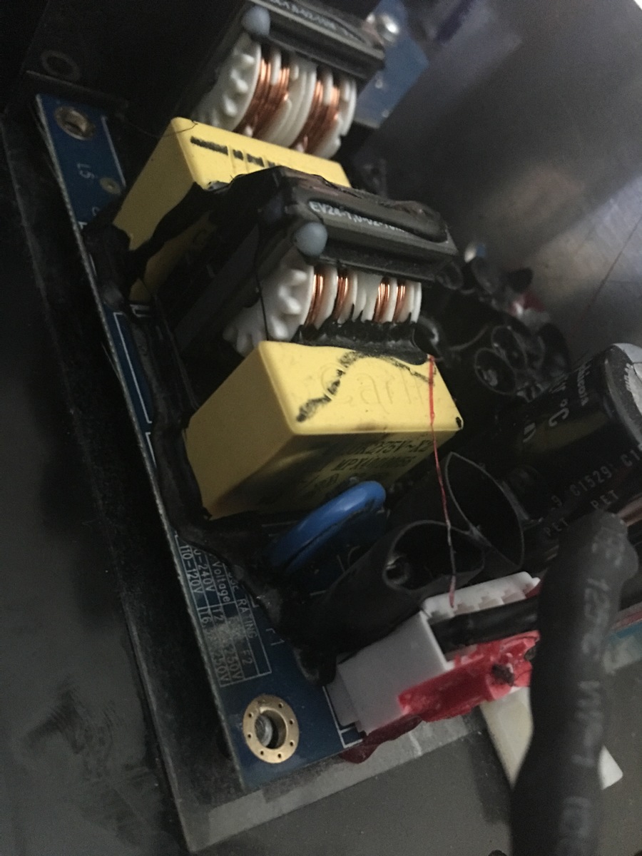

Hey!
Kann mir einer von euch sagen was dieses blaue Teil da ist?
Das ist beim letzten Stromausfall durchgebrannt und nun funktioniert die
ganze Anlage nicht mehr.
Es handelt sich um eine Logitech Z906 5.1 Anlage.
Antwort wäre super nett und ich wäre euch echt dankbar wenn ihr mir
sagen könntet wie das Teil heißt und wo ich es herbekomme.
Danke schon mal! LG

Hat bei dir der Blitz eingeschlagen?
Könnte der Varistor sein. Würde aber auch mal unter die schwarzen
Schrumpfschläuche schauen ob da noch ne Sicherung sitzt. Wird wohl noch
etwas mehr kaputt sein.

Unter dem eine Schrumpfschlauch steckt auf jeden Fall eine Sicherung!
(Platinenaufschrift am Bauteil und darunter sogar Tabelle der Werte)
die wird vermutlich auch hinüber sein!
Unter dem anderen scheint ein Widerstand zu stecken. (Evtl. der zur
Einschaltstrombegrenzung) Das scheint ja alles andere als ein
Leistungsnetzteil zu sein. Und Bei Kleinleistungsnetzteilen sind
Festwiderstände ja nun nicht so ungewöhnlich...
(Je nach Daten könnte es dann AUCH diesen zerstört oder beschädigt
haben)
Von der Einbaulage scheint das Bauteil ja auch eher Parallel zum
Kondensator (gelber Block) liegen und nicht in Serie. Was ebenfalls für
einen Varistor sprechen würde. Aber ohne Blick unten auf die Platine
kann man das nicht sicher sagen, wer weiß wie die Leiterbahnführung
wirklich ist.
Ich würde daher 10:1 auf einen Varistor wetten.
> @TO
> Auslöten, den Aufdruck entziffern und Posten....
Volle Zustimung. Das einzige was wirklich Klarheit schafft.
Alternativ, falls Auslöten mangels geeigneten Arbeitsgerät nicht in
Frage kommt aber schon einmal Ersatz beschafft werden soll KÖNNTE
VIELLEICHT ein Foto der Platinenunterseite Klarheit bringen. Aber dann
auch dazuschreiben wo das Gerät betrieben wird und was laut der
aufgedruckten Tabelle als größtmögliche vorgesehene Sicherung sngegeben
ist... (Egal welche Spannung)
Wegen der notwendigen Belastbarkeit halt.
Carsten
Na klar, das ist ein Scheiben-Varistor, also ein spannungsabhängiger
Widerstand. Wahrscheinlich ein Epcos S14K250 für den europäiscchen
Markt, wenn man dieser polnischen Seite hier glauben darf (und das darf
man, denn der Wert ist absolut plausibel), in anderen Weltgegenden kann
netzspannungsabhängig auch ein anderer Typ verbaut sein:
https://www.elektroda.pl/rtvforum/topic3418921.html
So einen Varistor kriegst Du quasi überall, sogar beim Conrad:
https://www.conrad.de/de/p/tdk-s14k250-scheiben-varistor-390-v-1-st-500663.html
Achtung! Wenn der hin ist, dann sind so gut wie sicher auch die beiden
Schmelzsicherungen betroffen, die sich gleich daneben unter den
schwarzen Schrumpfschläuchen befinden, und ohne die läuft das Gerät
definitiv NICHT. Du müsstest sie also in jedem Fall auch ersetzen und
dabei auch auf die korrekten Werte achten.
Der Wert der Sicherungen ist in der winzigen Tabelle direkt neben dem
Varistor auf der Platine aufgedruckt, abhängig von der tatsächlichen
Netzspannung. Ich kann das auf Deinem Bild leider nicht zweifelsfrei
lesen. Wenn Du den Schmutz dort wegreibst und ein gutes Bild machst,
würde es klarer. Einstweilen kann man sich aber auch mit dem polnischen
Bild behelfen, dort entziffere ich einen Aufdruck T2.5AL250V.

Zur Überprüfung der Funktion des Gerätes ist der Varistor übrigens - im
Gegensatz zu den Schmelzsicherungen - grundsätzlich nicht erforderlich,
d.h. das Gerät muß auch dann funktionieren, wenn er gar nicht da ist. Er
dient lediglich der Sicherheit gegen ein gewisses Maß an Überspannungen
von außen (und hat wahrscheinlich bzw. hoffentlich im vorliegenden Fall
Dein Gerät gerettet!).
Wenn das Gerät nach Ersetzen (oder vorübergehendem Entfernen) des
defekten Varistors und dem Einbau neuer Schmelsicherungen also nicht
laufen sollte, dann wäre leider mehr kaputt gegangen, u.U. sogar
deutlich mehr. In diesem Falle bräuchten wir einige sehr gute Bilder...
