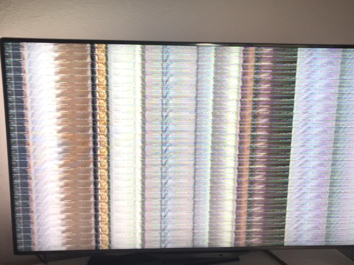

Vielleicht kann mir jemand einen Tipp für die Fehlersuche geben.
Mein Philips PFL 8008S hat seit einiger Zeit das Problem, wenn ich ihn
einschalte, verzerrt nach etwa 30 Sekunden das Bild in dieses Streifen
Muster. (Im Anhang)
Das bleibt 10-20 Sekunden, dann geht der LCD aus und nach ca 10 Sekunden
von allein wieder an. Von da ab läuft meistens alles normal. Der Fehler
tritt auch nicht jedes Mal beim starten auf, aber meistens.
Kennt jemand dieses Fehlerbild, oder kann mir sagen wo ich anfangen
könnte zu suchen und messen?
Grüße
Marcel

Marcel S. schrieb:
> Wie mache ich das mit kältespray?
Du kennst doch sicher das Temperaturerhalten von Elkos. Also wenn das
Ding tut, einem nach dem anderen abkühlen, bis wieder ein Fehler
auftritt. Das muss auch nich der selbe sein. Aber nur abkühlen, nicht
bei -40°C einfrieren, etwas auf Kondenswasser achten (sollte aber erst
garnicht auftauchen, wenn das Teil läuft).
Kurt A. schrieb:
> Das könnten kalte Lötstellen auf dem T-Con Board sein. Hab ich auch
> schon ähnlich gesehen.
Die kann man auch damit finden.

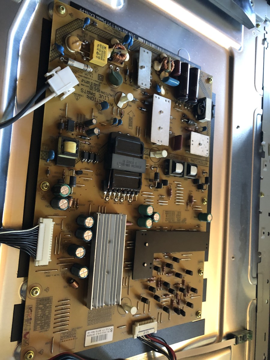

Vielen Dank für die Hilfe. Hab ein paar Elkos getauscht, und die
Streifen kommen fast nicht mehr. Die übrigen werde ich noch bestellen
und auch tauschen.
Ich habe aber noch ein zweites Problem:
Der tv geht seit heute nicht mehr an und blinkt 2x. Laut sufu könnten
dioden verantwortlich sein. Ich habe den Durchgang geprüft, und die D201
sperrt nicht mehr. Darauf steht „R506“ und „D01“ jedoch finde ich im
netz nix damit. Weiß jemand was für eine Diode das ist? Ich habe ein
QFU1.2E LA chassis.
Grüße
