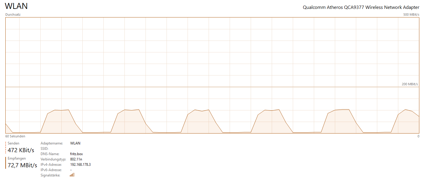

Ich hänge mit meinem Laptop an einem
Accesspoint von Zyxel (NWA5123-NI) -> Switch GS1910-24 -> WLAN
Controller NXC5200 -> Fritzbox
Ist es normal, dass die WLAN-Übertragungsrate so periodisch schwank?
Klar, die Rate hängt natürlich von vielen Faktoren ab, aber warum
scheinbar so periodisch?
Viele Grüße.

Vielleicht ist der Cache (RAM) vom Zielrechner voll und er flusht gerade
die Daten auf die Platte. Da muss er dann natürlich die Rate drosseln.
Überprüfe mal die Performance auf reiner "Drahtebene" mit Hilfe von
iperf3. Ich vermute, dass das nicht gerade ein Problem von deinem
Funknetz ist.
Welche Platte schafft weniger als 500 kbit/s im Schnitt? Und dann
braucht sie jedesmal 5 Sekunden, um wieder Daten anzunehmen? Das ist
eher unwahrscheinlich, dass ausgerechnet die der Flaschenhals ist.
Ist das 2,4 Ghz? Vielleicht würde es sich, wenn möglich, lohnen, mal 5
Ghz zu testen. Im 2,4-Ghz-Band ist ja noch viel mehr als nur WLAN.
Vielleicht sendet da irgendwas anderes zwischenrein.
