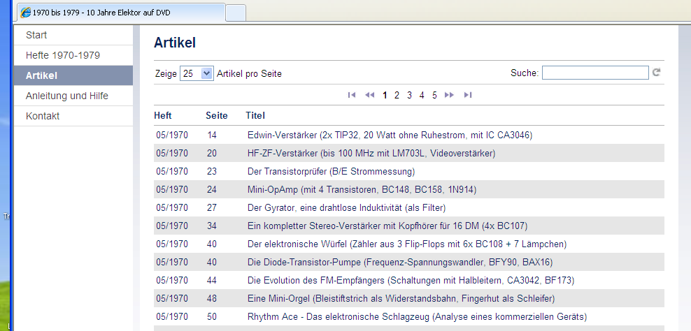

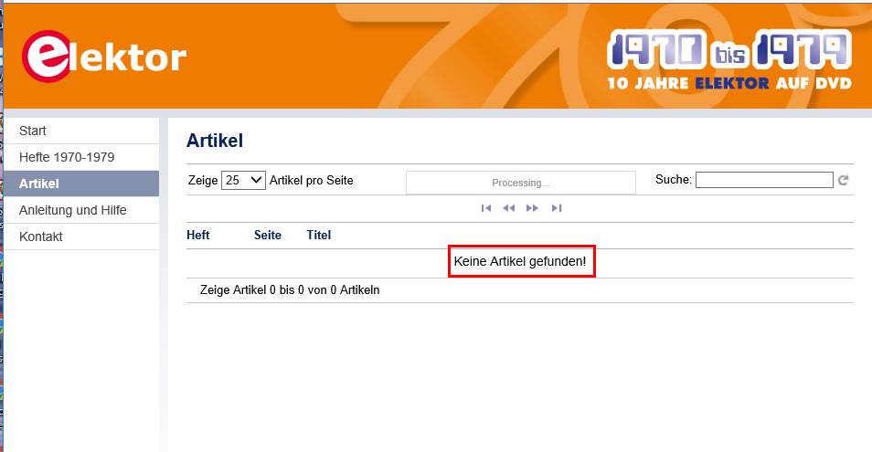

Hallo Ich habe seit Windows 10 das Problem, dass mir in keinem Browser mehr Artikelinhalte der Elektor-DVD's angezeigt werden! Es betrifft: Elektor DVD 1970-1979 Elektor DVD 1980-1989 Unter Windows XP (auf VMWare) funktioniert das noch, vgl. Beilage "elektor_ok". Unter Windows 10 sehe ich keine Artikel mehr, vgl. Beilage "elektor_bad". Habt ihr das auch, falls nicht, an was kann das liegen? Danke für Eure Tipps! Dieter
Das hat vermutlich nicht direkt was mit Windows etwas zu tun sondern viel mehr mit dem Browser bzw. dessen Sicherheitseinstellungen. Viele alte DVDs die ihren Inhalt via html/Javascript präsentieren verwenden Funktionen die heutzutage aus Sicherheitsgründen deaktiviert wurden. Du könntest im ersten Ansatz mal deine Sicherheitseinstellungen des Browsers auf niedrig stellen oder mal einen anderen Browser versuchen

Habs gerade mal mit Edge probiert und damit gehts, Chrome nicht. Zumindest bei Elektor 1990-2012. IE 11 geht auch erstmal nicht out of the Box
Danke für die Tipps. Habe auch als Admin keinen Erfolg. Selbst wenn ich im Internet Explorer sämtliche Security-Einstellungen auf niedrig, bzw. alles auf Erlauben stelle, verbessert sich nichts. Defender und Avira sind beide auch auf aus.
Und mal Edge getestet? (ist ja bei Win 10 dabei). Ist wie gesagt der einzige Browser der bei mir klappt bei Elektor

Timmo H. schrieb: > Und mal Edge getestet? (ist ja bei Win 10 dabei). Ist wie gesagt der > einzige Browser der bei mir klappt bei Elektor Oha - vielen Dank Timmo, der Edge der schafft es tatsächlich!! Zwar nicht auf meinem System, weil der Edge sich zu viele Datei-Endungen als Standard immer wieder einverleibt hat (und deshalb auf meinem System radikal entfernt worden ist). Somit werde ich wohl oder übel diesen Browser wieder zum Leben erwecken müssen!

Die Suche wird wohl über VisualBasic oder ähnlich kruden Kram realisiert. Und das funktioniert dann nur im IE/Edge.

Falls noch von Interesse, hatte das gleiche Problem mit allen DVD von 1970 bis 2014. fand die Lösung eher zufällig: (unter Win 10 !) Aus dem Netz Firefox "Version 46" herunterladen und installieren, und zwar in einem eigenen Verzeichnis falls neuerer Firefox = Standartbrowser. Dann die komplette Elektor DVD in ein beliebiges Verzeichnis kopieren. Die entsprechende index.html Datei dann mit diesem auf dem Desktop verknüpfen. Funtioniert unter Win 7 und Win 10
Hallo Detlef Super, vielen Dank für Deinen wertvollen Tipp! Habe das so eben verifiziert und das funktioniert prima. Den unmöglichen Edge-Browser habe ich jetzt wieder deinstalliert und mir nun Batch-Dateien angelegt, welche die entsprechende index.html dann automatisch mit diesem Browser starten!
