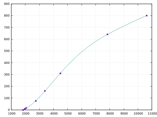

ich suche für einen Sensor eine passende Kennlinie, die ich im µC
implementieren kann.
Ich habe dazu 9 Stützstellen, die ich grafisch passend mit einem Polynom
5. Ordnung gut verbinden konnte.
Ich habe die 9 Stellen in Excel in einem x-y Diagramm darstellen lassen
und eine "Trendlinie" mit einem Polynom 5. Ordnung drüber gelegt.
Dieses Polynom anzeigen lassen im Diagramm und als Kontrolle in Excel
als Formel eingegeben.
Über den Wertebereich von X kommen dann aber vollkommen andere Werte
heraus, als erwartet.

von leo (Gast)
Oliver S. schrieb:
> ergeben im Exceldiagramm das Polynom:
> y = -5E-17x5
Hier bist du jenseits der Genauigkeit von double.
leo
von Oliver S. (os252)
danke, mit der Antwort hast du mir bereits weiter geholfen.
Scheinbar war auch Excel am Ende seiner Genauigkeit.
Ich habe nun einfach die Frequenz nicht mehr in Hz sonder in kHz
eingegeben und es kommen brauchbare Ergebnisse heraus!
Danke und Grüße
Fast alle Koeffizienten sind auf nur 1 Stelle gerundet. Gibt es in Excel
die Möglichkeit, die Koeffizienten genauer anzuzeigen? Wenn nicht, nimm
LibreOffice
-4.74107e-17*x**5+1.79892e-12*x**4-2.57563e-8*x**3+0.000165035*x**2-0.3446244*x+218.04885
oder beliebiges anderes Tool, das Approximationen berechnen kann.

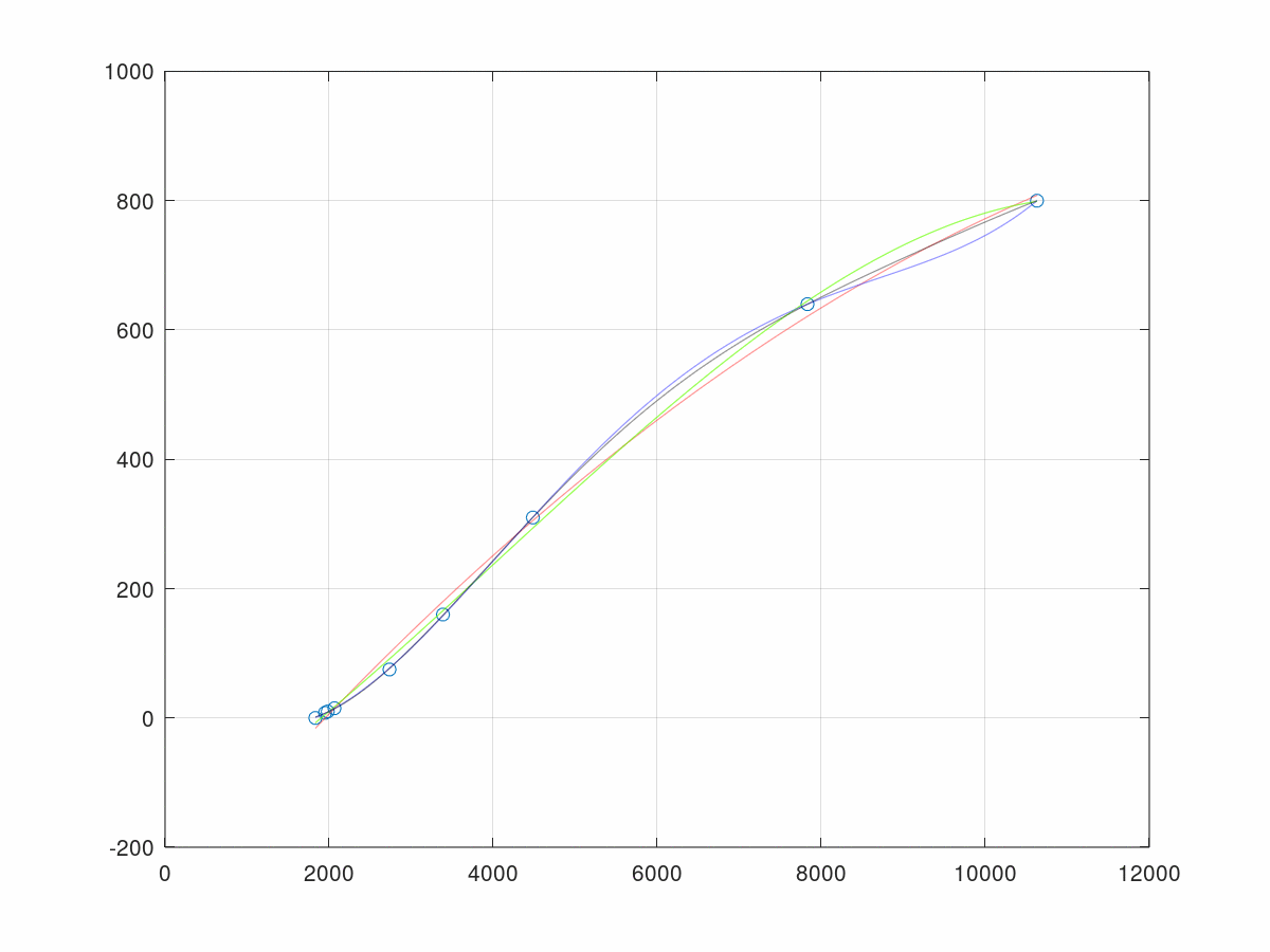

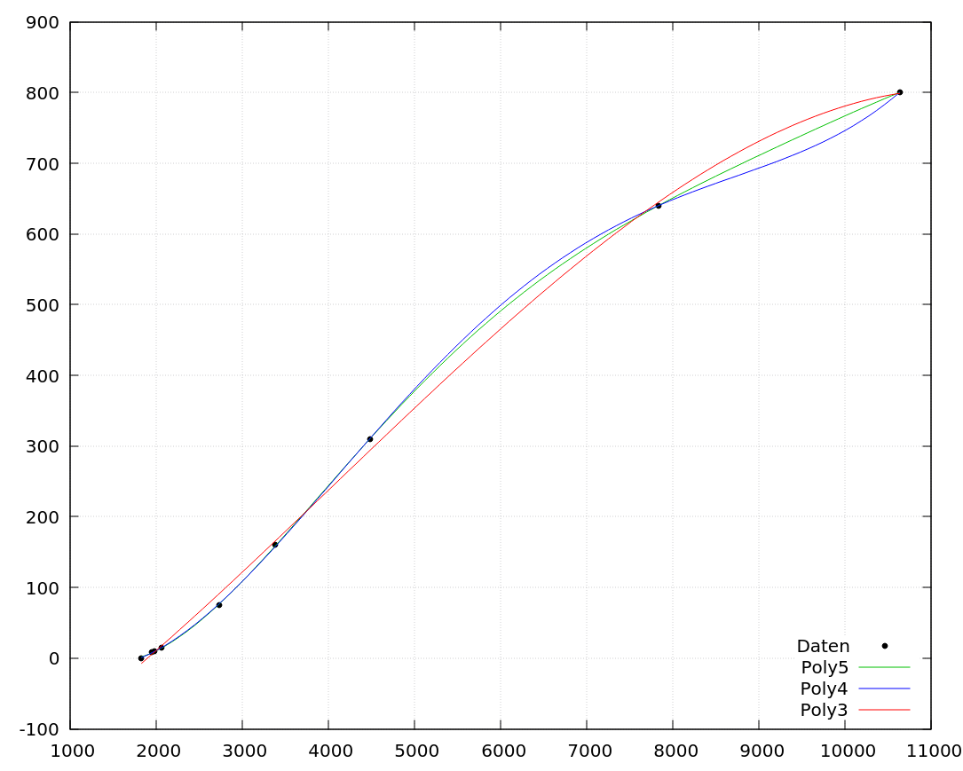

von HildeK (Gast)
A. S. schrieb:
> Gibt es einen Grund für die Annahme, dass ein Polynom 5ter Ordnung gut
> ist?
Das habe ich mich auch gefragt.
So, wie Yalu X. die Messgrößen in ein Diagramm gezeichnet hat, sollte
ein Polynom 3. Grades ausreichend passen.
Man bedenke, es sind Messwerte mit Messfehlern und der prinzipielle
Verlauf erscheint aus der Kurve 3. Grades zu sein!
Man müsste also ein Polynom 3. Grades so in die Messwerte einpassen,
dass sich zu denen ein minimaler Fehler ergibt. Jeder höhere Grad trifft
zwar die vorhandenen Messwerte besser, ergibt aber dazwischen ein
schlechteres Ergebnis.
Stichwort: "Polynomial Linear Regression".
von Axel S. (a-za-z0-9)
Bonzo N. schrieb:
> Erst mal sollte man sich
> entscheiden, will man eine interpolation, oder eine approximation.
Ganz recht. Wobei man statt Approximation eher Regression bzw. bei
Kenntnis der Funktion Anpassung (engl. Fitting) sagt.
> ist?
Wenn ich mir das Polynom des TE ansehe, dann fällt mir sofort auf, daß
die Koeffizienten für die Glieder der Ordnung 3, 4 und 5 sehr klein
sind. Die naheliegende Schlußfolgerung ist, daß der Zusammenhang
tatsächlich nur quadratisch ist. Die Glieder höherer Ordnung verbessern
die Anpassung nur scheinbar - tatsächlich gleichen sie die
unvermeidlichen Meßfehler nur ein kleines bißchen besser aus als eine
quadratische Regression das täte.
Mein Rat wäre, Excel eine quadratische Funktion an die 9 Punkte fitten
zu lassen. Die wird vielleicht ein kleines bißchen schlechter passen,
aber trotzdem näher an der Realität sein.
Wenn man kann, sollte man danach noch weitere Meßwerte aufnehmen,
bevorzugt an den Enden des Wertebereichs. Man kann auch von Anfang an so
vorgehen, daß man die Werte von den Enden wegläßt und das Fitting nur
für die sagen wir mal 7 mittleren Werte machen läßt. Und dann schaut
man, wie gut die Funktion die Endwerte trifft. Wenn das Polynom
überbestimmt ist, stehen die Chancen gut, daß es die Endwerte schlecht
trifft. Eben weil höhergradige Polynome dazu neigen, außerhalb des
Fittingbereichs "wegzulaufen".

Hier ist eine Gegenüberstellung der Polynome 3., 4. und 5. Grades. Die
Polynome 4. und 5. Grades passen beide ziemlich gut, unterscheiden sich
aber dennoch stark voneinander. Um sich für eines von beiden zu
entscheiden, bräuchte man noch einen weiteren Messpunkt zwischen dem
vorletzten und dem letzten Punkt.

von Helmut S. (helmuts)
Nachdem da so einige Vorschläge aus dem Bauch heraus kamen, hier mal
eine echte Analyse mit Polynomen mit Grad 2,3,4 und 5.
2. Grad (rot) : deutliche Abweichung im unteren und oberen Breich
3. Grad (grün) : besser als 2. Grad aber sichtbare Abweichung im
mittleren Bereich
4. Grad (blau) : starke Beule im oberen Bereich
5. Grad (schwarz) : Sehr guter Fit
Oliver hat mit seinem Polynom 5. Grades eine sehr gute Wahl getroffen.
Ergebnis von Octave
>> p5=polyfit(x,y,5)
>> p5 =
 Columns 1 through 4:
  -4.741067486400263e-17   1.798920916847662e-12  -2.575632625078849e-08
1.650350628640973e-04
 Columns 5 and 6:
  -3.446243710231715e-01   2.180488537623672e+02
Berechnung nit Gnu-Octave
x=[1832, 1950, 1983, 2065, 2736, 3388, 4484, 7832, 10630];
y=[0, 8, 10, 15, 75, 160, 310, 640, 800];
% Polyfit
p2=polyfit(x,y,2)
p3=polyfit(x,y,3)
p4=polyfit(x,y,4)
p5=polyfit(x,y,5)
% Werte an den Stützstellen
z2=polyval(p2,x)
z3=polyval(p3,x)
z4=polyval(p4,x)
z5=polyval(p5,x)
% Kurven plotten
x1=1832:1:10630;
zx2=polyval(p2,x1);
zx3=polyval(p3,x1);
zx4=polyval(p4,x1);
zx5=polyval(p5,x1);
plot(x,y,'o'); grid; hold on;
plot(x1,zx2,'r')
plot(x1,zx3,'y')
plot(x1,zx3,'g')
plot(x1,zx4,'b')
plot(x1,zx5,'k')
von Olaf (Gast)
Fuer die derzeit vorhanden Daten schon. Zum Vergleich mit der Realitaet
wuerde ich jetzt aber gerne noch einen Punkt bei 6000Hz sehen und kucken
wie viel der dann daneben liegt. Und wenn man dann feststellt das es
doch noch gar nicht so gut ist, aber man mit der Abweichung durchaus
leben kann, dann stellt man vielleicht auch fest das 3. oder 4.Grad auch
ausreichen.
Haengt halt immer von den Nebenbedinungen ab. Wenn man Energie und
Rechenleistung ohne Ende hat dann denkt man nicht weiter nach und pappt
das Polynom 5.Ordnung in den Code. Wenn das anders ist und man die
Berechnung vielleicht auch haeufiger durchfuehren muss dann nimmt man
etwas weniger.
Olaf
von Udo S. (urschmitt)
Wenn das ein echter Sensor ist und nicht eine Hausaufgabe:
Was sagt denn das Datenblatt des Sensors?
Oder ist das eine Eigenproduktion? Dann solltest du deutlich mehr
Stützstellen machen und eher partiell zwischen den Stützstellen
interpolieren.
So hast du halt große Lücken, siehe die Diagramme von Yalu und Helmut.

von Wolfgang (Gast)
Ein Polynom 5. Ordnung ist schon arg hoch. Mit einem Polynom 3. Ordnung
liegt das Bestimmtheitsmaß bereits bei 0,999.
Um ein Polynom 5. Ordnung zu rechtfertigen, sind deine Messwerte gar
nicht genau genug.
Woher weisst du, dass der Wert für 6kHz bei 490 (Polynom 5. Ordnung) und
nicht bei 465 (Polynom 3. Ordnung) liegt?
Besser wäre, ein Modell zu verwenden, dass deinem Prozess entspricht.
Polynome höherer Ordnung können zwischen den Stützstellen viel Unsinn
treiben. Legen mal ein Polynom 6. Ordnung in deine Daten. Dann siehst
du, was ich meine.

von Jens G. (jensg)
Modified Geometric Fit: a*x^(b/x)
Coefficient Data:
a =  4,26510805719E+003
b = -9,65600259823E+002

Somit können wir nur raten, dass ein Polynom dritten Grades wohl "best
guess" sein könnte. Wie man das denn errechnet, ob mit oder ohne Horner,
ist je nach verwendetem Prozessor mehr oder weniger egal.

9. Grades ist absurd. 5. Grades ist wahrscheinlich schon übertrieben,
aber selbst wenn: 5 Multiplikationen, 5 Additionen, 5 Rechtsschifts.
Du: 6 Iterationen binäre Suche, dann Subtraktion, Division,
Multiplikation, Addition. Wenn Du keine Hardware-Division hast brauchst
Du 10 mal länger.
