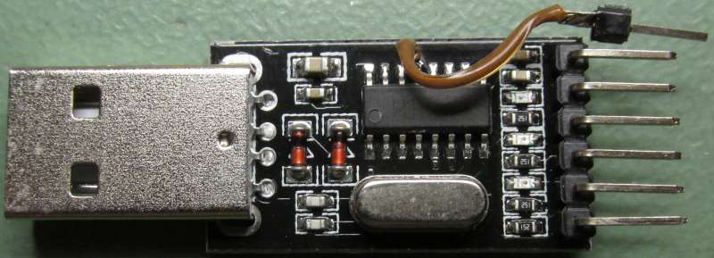

Ich habe hier noch einen bereits fertig beschalteten externen CH340 von
einem alten Nano3. Wird auch erkannt, Programm lässt sich damit auch
einspielen, aber nur wenn ich Reset drücke.
Ich habe DTR über 100n mit dem Reset des Nano3 Verbunden, geht leider
nicht...
Hannes

von Manfred (Gast)
Der Kondensator ist überflüssig, DTR kann hart auf den Reset. Kann man
auch mit dem CH340-Modul nachferkeln, damit programmiere ich ProMinis.
