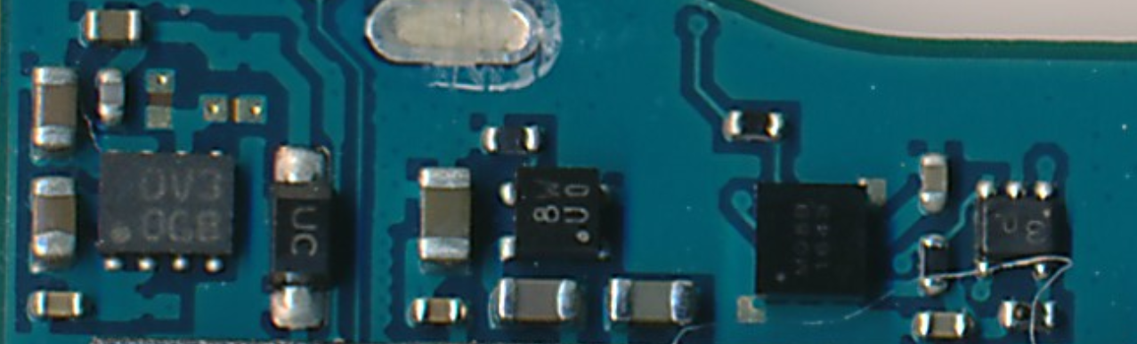

Hallo
Beim Entlöten eines SMD Chips hat sich ein nebenliebendes Bauteil - von
der Form her könnte es ein Widerstand sein - verflüchtigt. Vor der
Arbeit habe ich die Platine gescannt, ich weiß also welche Farbe es
hatte.
Kann man aufgrund der Farben schließen, um welches BT es sich handelt?
Z.B. Schwar = Diode, weiß Widerstand, Grau Kondesator...
Natürlich weiß ich dann immer noch den Wert nicht, aber es wäre
zumindest mal ein Anfang

Nein, die Farbe alleine reicht nicht. Aber zusammen mit weiteren
Merkmalen kanns klappen.
weisser Körper schwarz lackiert: Dickschichtwiderstand
weisser Körper blau bedampft/lackiert: Dünnschichtwiderstand
massiv grauer Körper: C0G/NP0 Kondensator
massiv brauner Körper: high-K Kondensator (X7R, Z5U, ...)
schwarzes Plastik: Halbleiterbauteil
