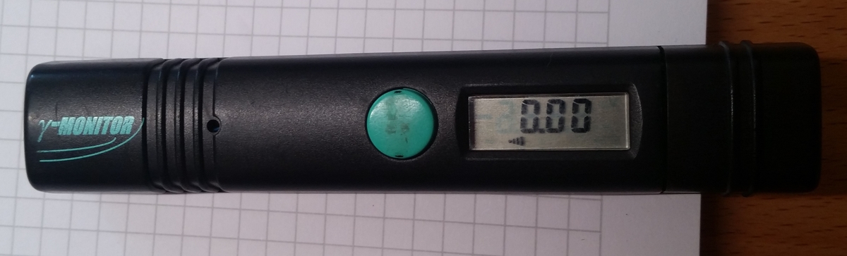

Was ist das für ein Messgerät?
Nach etwa einer Minute Betrieb ertönt ein 5 Sekunden langer Piep-Ton und
es erscheint 0.01 am Display (keine Einheit).
Erneut ein Piep Ton nach einer Zeit.
Geiger Zählrohr und ich sollte mir sorgen in meinem Zimmer machen?

Sorgen: Nein.
0.01µSv/h entsprechen bei der Größe vermutlich keine 10 Impulse/Min und
davon die meisten noch "Eigenimpulse". Sprich: In dem Bereich kann er
gar nicht messen.
Was mich wundert: Normalerweise bedeutet so ein Pieps-Symbol, dass jeder
Impuls angezeigt wird. Da wäre aber ein Ton von deutlich <<1s zu
erwarten, nicht 5s.
Wenn er wirklich 1 Min misst und mit dem Ton nur das Ende der Messzeit
anzeigt (wie Fieberthermometer), dann wäre das ... ungewöhnlich.
Interessant ist noch, was er auf Knopfdruck anzeigt. Meist µSv und µSv/h
(also Dosis und Dosisleistung) und ggf. ein Resetknopf mit länger
drücken.
Auch sollte doch auf der Rückseite ein wenig mehr stehen.
