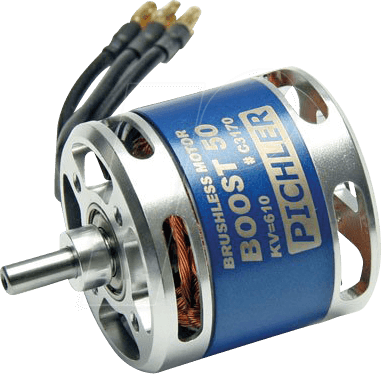

Simon schrieb:
> Wenn ein BLDC Motor vor mir liegt und ich keine Ahnung habe welche
> Leistung (elektrisch) er hat,
> wie kann ich diese anhand des Widerstandes einer Wicklung berechnen?
Das geht nicht so einfach.
Zeig das Ding mal, mit Maßen, dann kann man grob was dazu sagen.
Gast #5930280
Es geht mir schlichtweg nur um die Berechnung,
andersherum könnte ich auch sagen, ich möchte einen BLDC Motor
entwickeln, welche Magnete, Kupferdraht brauche ich um 100 Watt zu
erreichen.
Ich kann mir nicht vorstellen das die alles nur durch versuche
rausbekommen ohne das zu berechnen.
Beispiel: Lege ich 0,3 Volt an, fliessen in die wicklung 1,7A.
           0,1765 Ohm?
 (Stall Moment, der motor steht also)
Gibt es nun einen Weg die Leistung zu bestimmen wenn ich diesen motor
normal betreiben würde? Bei seinen 12V die er hat denke ich mal?
Ich habe ein Bild angehangen, das die Größe von dem Motor zeigt
Gast #5930310
Natürlich kann man mit allen Konstruktionsdaten berechnen was an
Leistung machbar ist, aber letztlich nimmt man immer Kennlinien auf dem
Prüfstand auf.
Deinem Spielzeugmotor traue ich kurzzeitig durchaus 500W Wellenleistung
zu. Im Dauerbetrieb hängt es sehr von der Einbausituation ab, da wage
ich lieber keine Schätzung.

#5930612
Simon schrieb:
> Das ist es ja genau, kurzzeitig geht immer mehr, aber bekommt man das
> nicht irgendwie anhand des Widerstandes zu ermitteln?
Da da offensichtlich auch Permanentmagnete mit im Spiel sind, und nicht
nur die Länge, sondern auch die Art der Wicklung auch eine Rolle spielt,
nein.
Mit etwas mehr Daten kann man aber schon was berechnen:
http://www.wildflieger-muenchen.de/tipps/antriebe/antriebe-berechnen/index.html
https://www.ecalc.ch/index_d.htm
Oliver

Gast #5933575
Hallo Simon,
die Ausgangsleistung des Motos ist leicht berechnet, wahrscheinlich ist
dir das auch schon klar:
Paus = (Ukl - Ri * Ikl) * (Ikl - Ill)
Ukl Spannung an den Motorklemmen.
Ikl analog.
Ill Leerlaufstrom.
Ri Ohmscher Innenwiderstand des Motors.
Ri ermittelt man am Besten mit zwei Testläufen, die ca. den Grenzen des
Einsatzbereichs des Motors entsprechen.
Ri = (n2*Ukl1 - n1*Ukl2) / (n2*Ikl1 - n1*Ikl2)
Du brauchst also nur die Drehzahlen, Motorströme und -spannungen.
Zum Glück ist eine Drehmomentmessung nicht nötig
Wichtig ist aber vor Allem, bei welchem Strom und welcher Spannung die
Effizienz maximal ist, und bei welchem Strom bei gegebener Spannung die
Leistung maximal ist.
Wieviel Verlustleistung der Motor wie lange aushält, das ist nicht von
seinen elektrischen Daten, sondern von seinen thermischen Eigenschaften
und der Einbau- und Betriebssituation vorgegeben. Da kann man sich mit
Thermometer und Stoppuhr vorsichtig herantasten.
