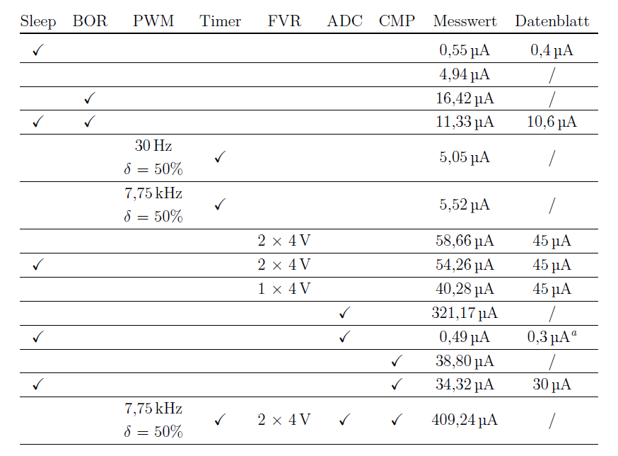

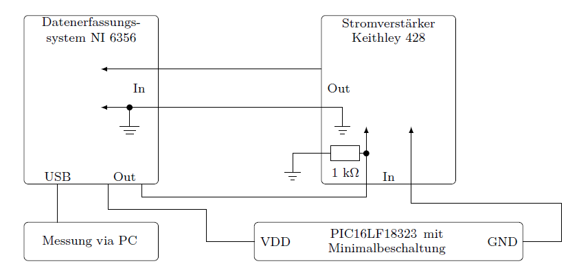

ich beschäftige mich zurzeit im Rahmen meiner Masterarbeit mit dem
PIC16LF18323. Dieser soll in einer ultra-low-power Anwendung
(Energy-Harvesting) eingesetzt werden. Laut Datenblatt beträgt dessen
Verbrauch mit dem Low-Power Internal Oszillator 8 µA. Ich habe nun die
einzelnen Module des Microcontrollers (ADC, Timer, FVR …) bezüglich
ihres Stromverbrauchs mit der im Anhang dargestellten Schaltung
vermessen. Die Ergebnisse dieser Messung bei Aktivierung der einzelnen
Module sind ebenfalls im Anhang enthalten. Die meisten Werte sind im
Bereich des im Datenblatt angegebenen typischen Bereichs. Jedoch sticht
gerade der Messwert für den ADC heraus, da dieser weit über dem
angepeilten Wert liegt und hierbei auch kein Wert im aktiven Zustand
angegeben ist. Allgemein werden im Datenblatt die einzelnen Module nur
im Sleep-Modus betrachtet. An dieser Stelle werfen sich mir die Fragen
auf:
Sind das typische Stromwerte für die einzelnen Module im aktiven
Zustand, vorallem beim ADC?
Warum gibt man den beispielsweise den ADC im Sleep-Modus an, wenn dieser
dann keine Umsetzungen durchführt?
Kann man den Stromverbrauch des ADC-Moduls noch Hard- oder
Softwaretechnisch senken?
von Apollo M. (Firma: @home) (majortom)
... macht er aber doch!
hängt von vdd und clk ab ... und solltest du uns dann noch verraten.

von Stefan G. (stefan456)
Apollo M. schrieb:
Aber doch nur falls ich eine externe Clocksource hab oder?
Apollo M. schrieb:
In den Mesungen ist VDD = 3V und f_clk= 32kHz
... steht doch in der ganzen doku x-mal, wenn der interne rc osz. läuft,
und auch der wdt braucht den.
22.2.4 ADC OPERATION DURING SLEEP
The ADC module can operate during Sleep. This
requires the ADC clock source to be set to the ADCRC
option. When the ADCRC oscillator source is selected,
the ADC waits one additional instruction before starting
the conversion. This allows the SLEEP instruction to be
executed, which can reduce system noise during the
conversion.
32KHz?
ich denke, du meinst den hier
The LFINTOSC (Low-Frequency Internal Oscillator) is factory calibrated
and operates at 31 kHz.
> conversion.
Ah ok, die passage hab ich gelesen, aber ich dachte, dass der ADCRC
extern wäre. Vielen Dank für den Hinweis.
Apollo M. schrieb:
> 32KHz?
Stimmt genau, da hatte ich mich vertippt.
