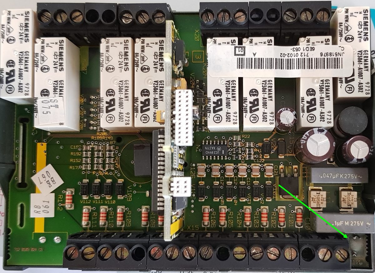

Logo 230RCL defektes Bauteil
Gast #5930891
Da wird es wohl eine kurze Soannungsspitze gegeben haben. Funktioniert
die Logo ohne die Varistor? Falls ja, MOV (Metal Oxide Varistor)
ersetzen und glücklich sein, sonst Tonne mot dem Ding
