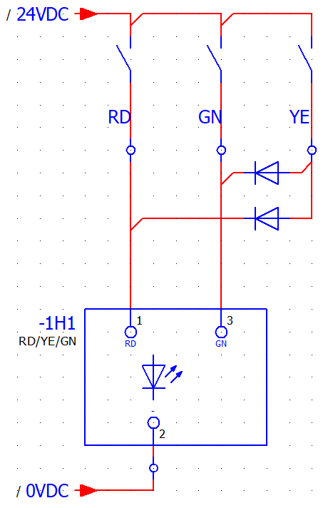

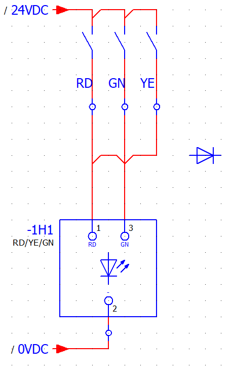

ich komme aktuell nicht auf einen Lösungsansatz.
Ich habe eine LED welche in GN/YE/RD leuchten kann. Diese hat drei
Anschlusspins: einer für Minus, einer für RD und einer für GN.
Beschaltet man RD und GN gleichzeitig kommt YE raus.
Jetzt wollte ich dieses als Höhenerkennung nutzen. RD schlecht, GN gut
und YE naja...
Nur RD und GN ist ja kein Problem. Doch wenn ich dazwischen YE erzeugen
will, leuchtet mir logischerweise auch immer eine andere Farbe mit.
Wie muss/müssen Z-Diode(n) hier eingebaut werden, damit dieser Fall
nicht auftritt?
> nicht auftritt
  RD GR      YE
  |  |1N4148 |
  R  G
   LED
   0V
2 Vorwiderstände würde ich aber auch noch vorsehen, deine LED wird kaum
für 24V ausgelegt sein.
Besser wäre es natürlich, wenn RT z.B. unter 30 eibschaktet und GR über
20 einschaltet, dann hast du gelb von 20-30 automatisch.

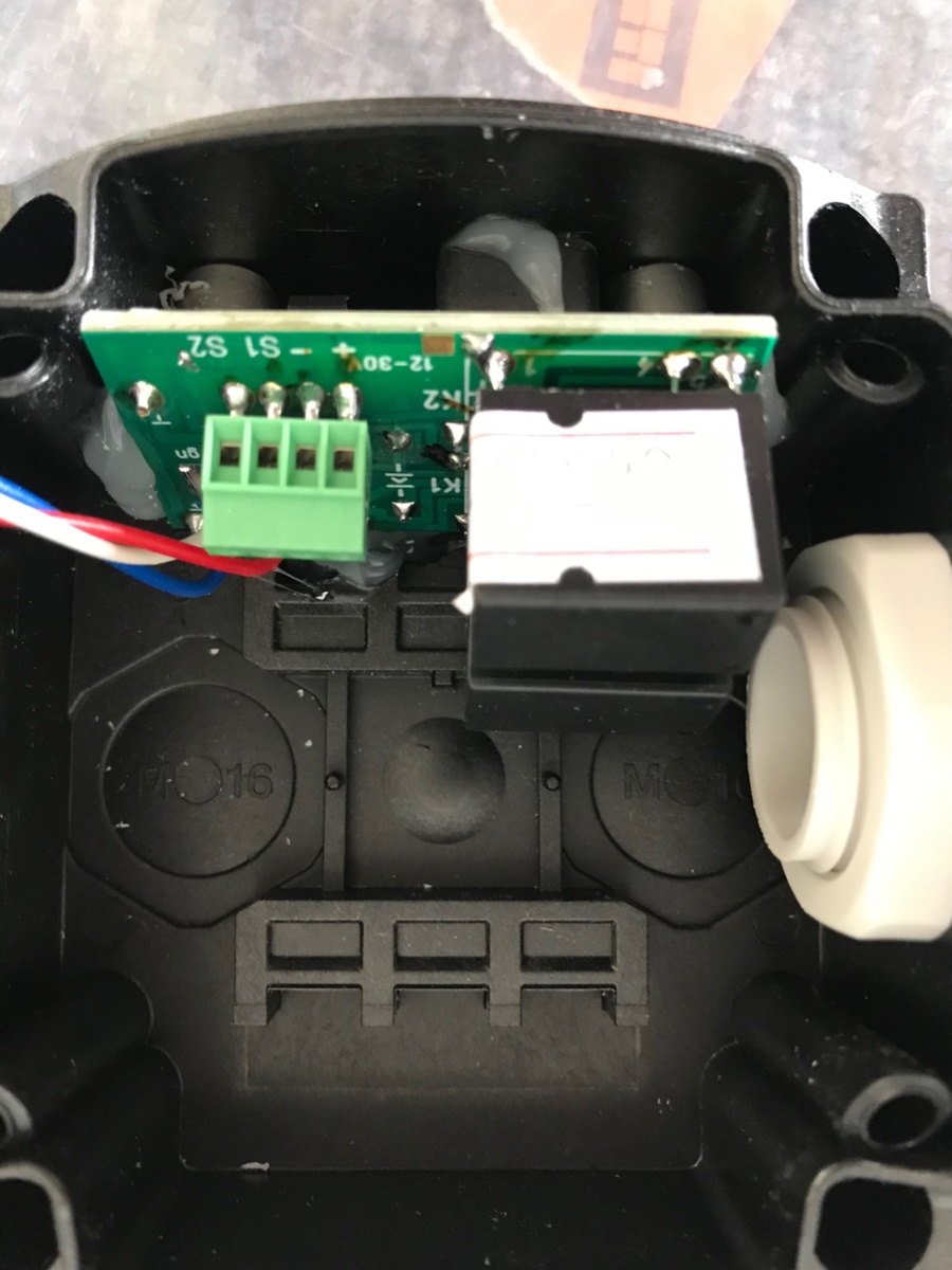

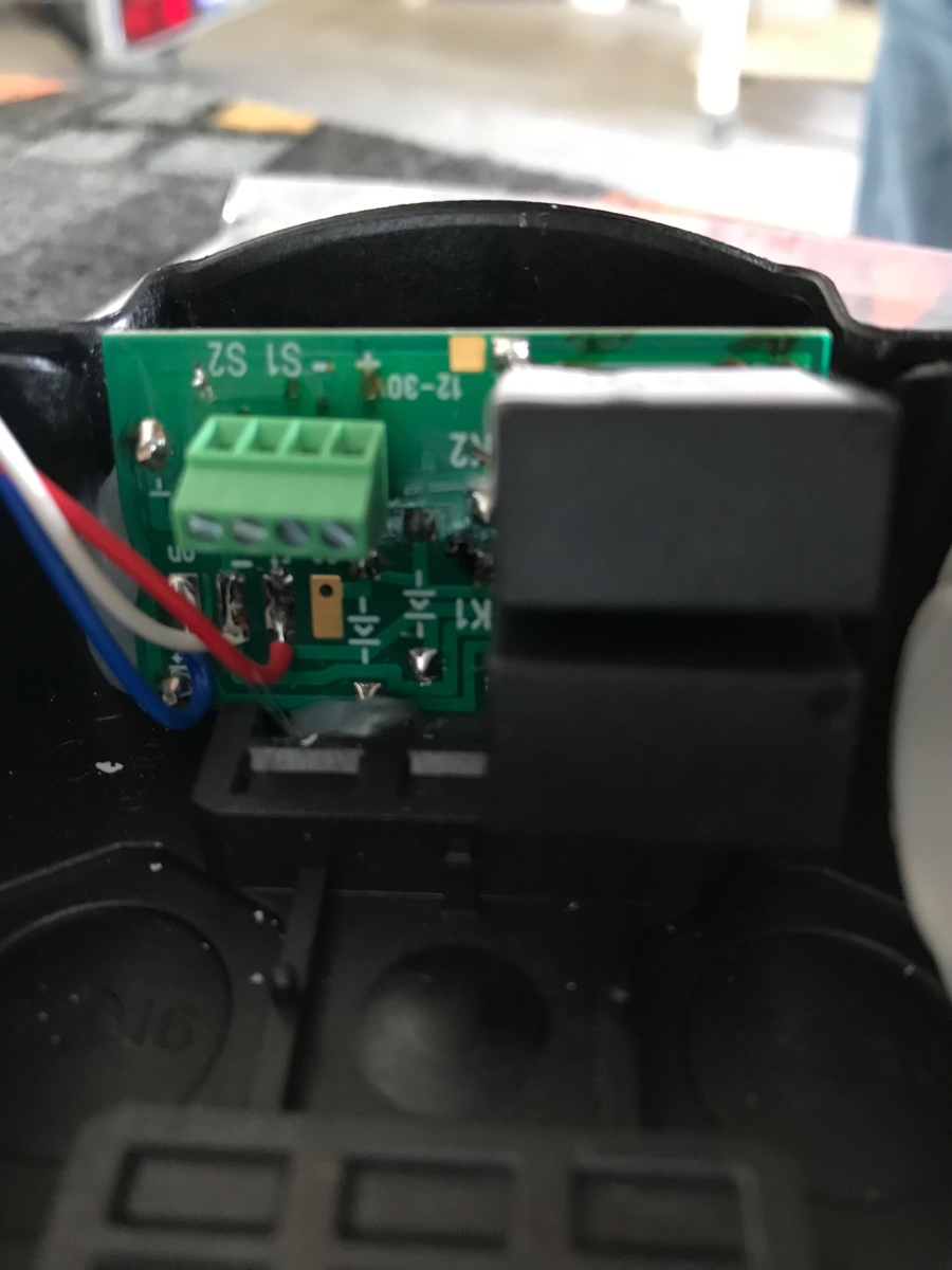

Guten Morgen zusammen,
jetzt muss ich dieses Thema nochmal rauskramen.
Der Bau mit den Dioden ist in Ordnung, aber es sol hierfür sogar fertige
Platinen geben.
Ich konnte leider hierüber noch nichts finden und an der Platine selbst
ist nicht erkennbar, wo man diese beziehen könnte.
Vielleicht kann mir hier von euch jemand weiterhelfen nach was ich
suchen sollte bzw. vielleicht sogar wo man diese beziehen könnte?
Bei meinen mir bekannten Shops konnte ich nicht fündig werden.
