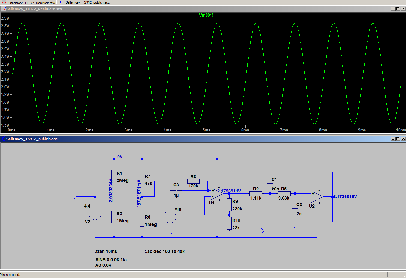

Ich habe Schwierigkeiten mit einer LTSpice Simulation.
Bis 5 Volt Vcc läuft die Simulation wie erwartet, bei 4.4 auch (noch),
Ab 4.3 V stoppt es nach ca. 460 µsec.
Insofern könnt man denken, es liegt an der Betriebsspannung.
TS912 scheint jedoch bis 3 Volt zugelassen
(siehe http://www.farnell.com/datasheets/7888.pdf, Table 3:
"V CC+ = 3 V, V CC- = 0 V, R L , C L connected to V CC /2, T amb = 25 °C
Der Output der 4.4V Simulation, das asc File, die Modellfiles und der
Log der unvollendeten 4.3 V Simulation sind angehängt.
Was mag die Ursache sein - Wie bekomme ich sie weg?
Danke!
Ibram

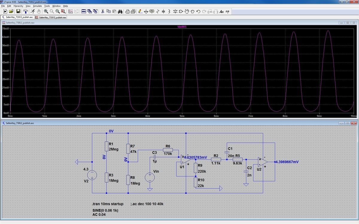

#5932536

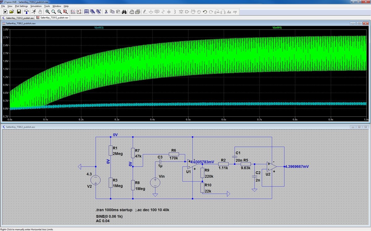

Füge mal den Parameter startup den .tran Befehl bei. Dann startet die
Simulation bei 0V Spannungsversorgung und fährt die Spannungen langsam
hoch. In der Simu siehst Du die Spannung an -IN von U1. Uout sieht
ähnlich aus.
Laß die Simu mal 1s laufen. Dein C3 muß sich ziemlich lange aufladen.
Deshalb siehst Du anfangs die Verzerrungen.
mfg Klaus

Mit der zusätzlichen SPICE-Directive geht es auch mit 3V
Versorgungsspannung ohne weitere Änderungen.
.options gmin=1e-10
