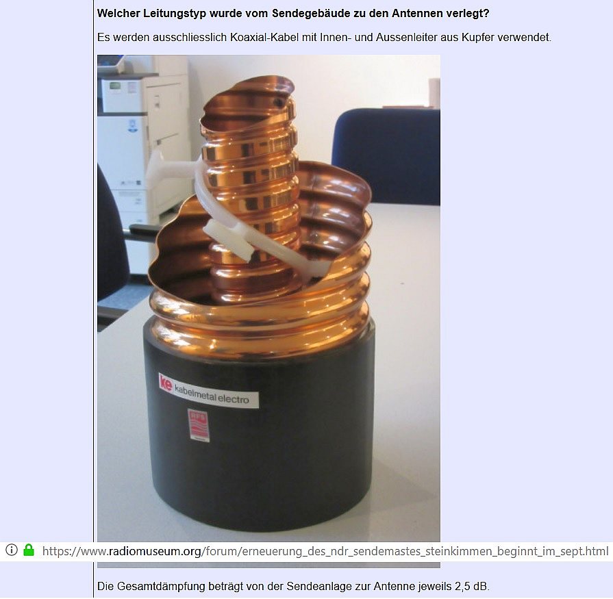

Deswegen gab es einmal die Empfehlung, bei HF-Leitungen die Abschirmung
wegzulassen, um die "schädliche" Kapazität möglichst zu vermeiden. Das
wurde im großen Stile sogar jahrzehntelang praktiziert (siehe Bild
https://upload.wikimedia.org/wikipedia/commons/thumb/7/79/Antennenmast_Solt.jpg/283px-Antennenmast_Solt.jpg
Dann wird mit passenden Abschlusswiderständen noch Unschärfe durch
Refexionen verhindert, so dass bei nicht oder schlecht geschirmten
Kabeln ein Videosignal durchaus gut übertragen wird. Nicht bedacht wird
dann dabei allerdings, dass das Kabel so einmal wie eine Sendeantenne
wirkt oder andersherum Störungen aufnehmen kann. Da die Pegel aber so
hoch sind, ist die Störstrahlwirkung wohl hervorzuheben.
Du schriebst von zwei Kameraleitungen nebeneinander. Also, bei einer
wäre es wohl nicht bemerkbar, bei zweien kannst Du sehen, ob ein
Geisterbild durchschlägt.
ciao
gustav
P.S.: Bessere Lösung mit Koaxkabel anstelle von Reusenleitung für
Großsender siehe Bild.
